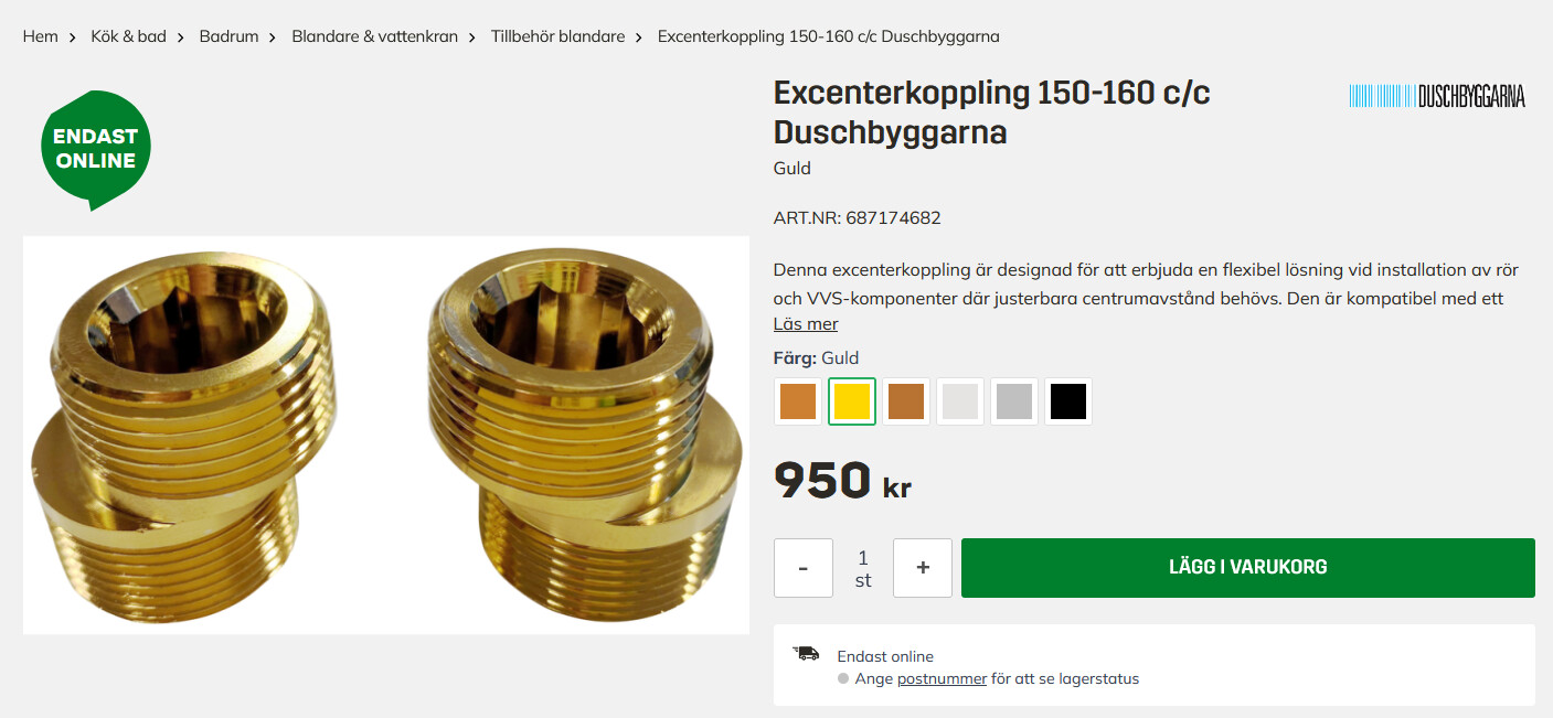

Kan detta vara lösningen om du är ute efter excentrar i "Mässingsfärg"?
Excenterkopplingar i mässingsfärg från Duschbyggarna, visas som ett par och finns i storleken 150-160 c/c.

Tack för förslag! De där hade jag inte hittat så det vill definitivt bidra 😃 Men grundproblemet är hur jag ska lösa vägginfästningen då jag gärna vill ha enkla blandarfästen, helst i mässing. Ett vanligt blandarfäste blir ganska fult till denna blandare..

Vid snabb googling så ser det svårt åt... 😐

En bra rörmokare borde kunna få ihop det på ett bra sätt. Lär knappast vara ett nytt problem för dem som jobbar med det då det nästan alltid är samma problemet på dessa blandare. (150cc mot 160cc som är svensk standard). Hade själv tänkt köpa den blandaren, men den var slutsåld , köpte en Tapwell xcol169 istället .. finns även i 160cc. Köpte blandarfäste till 16mm pex (men var fel såklart). Har ingen aning om hur rörisen fick ihop det men blev väldigt fint. Detta var ågesta vvs. Men så mitt tips är , hitta en bra rörmokare så kan han/hon säkert lösa det på bästa sätt.
