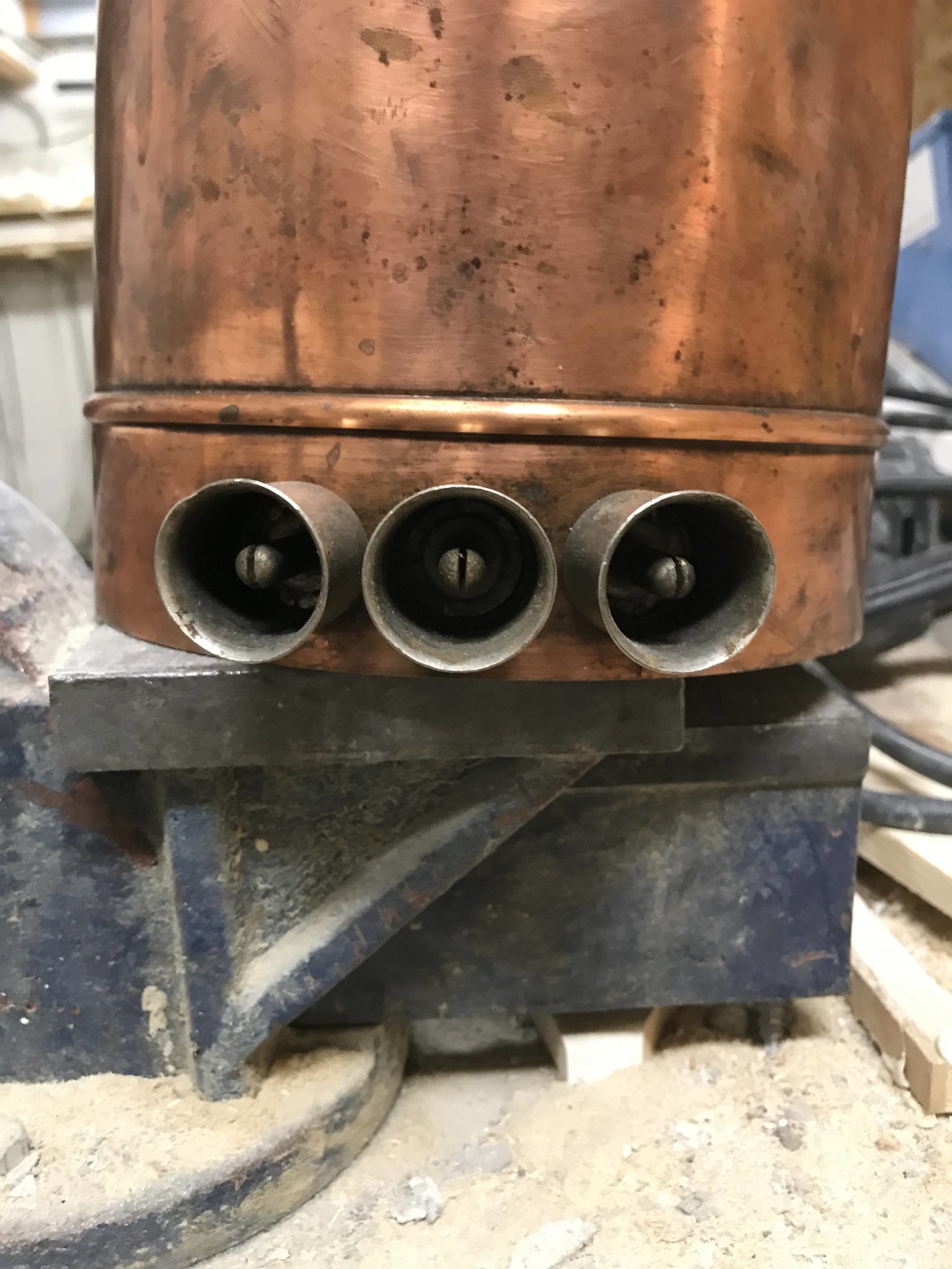

Har inget foto men såg en Gammal Kopparkastrull märke undersidan 220 v 600w
på sidan var det ett uttag med 3 separata Stift i rad ungefär så på ett gammalt våffeljärn men längre mellan stiften och på rad
Skall ordna ett foto har aldrig sett någon liknande elanslutning
Fanns en gång i tiden kastruller som skulle gå på el. lika kaffekokare, olika utförande bara, en typ som den här

  • Koppardetalj med tre cirkulära öppningar monterad på ett blått stålstöd i en verkstadsmiljö.

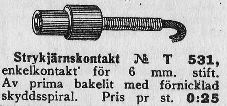

Ansluts kanske med en sådan här kontakt för varje ledare:
Svartvit teckning av en gammal strykjärnskontakt av bakelit med skyddsspiral och hake för anslutning.
