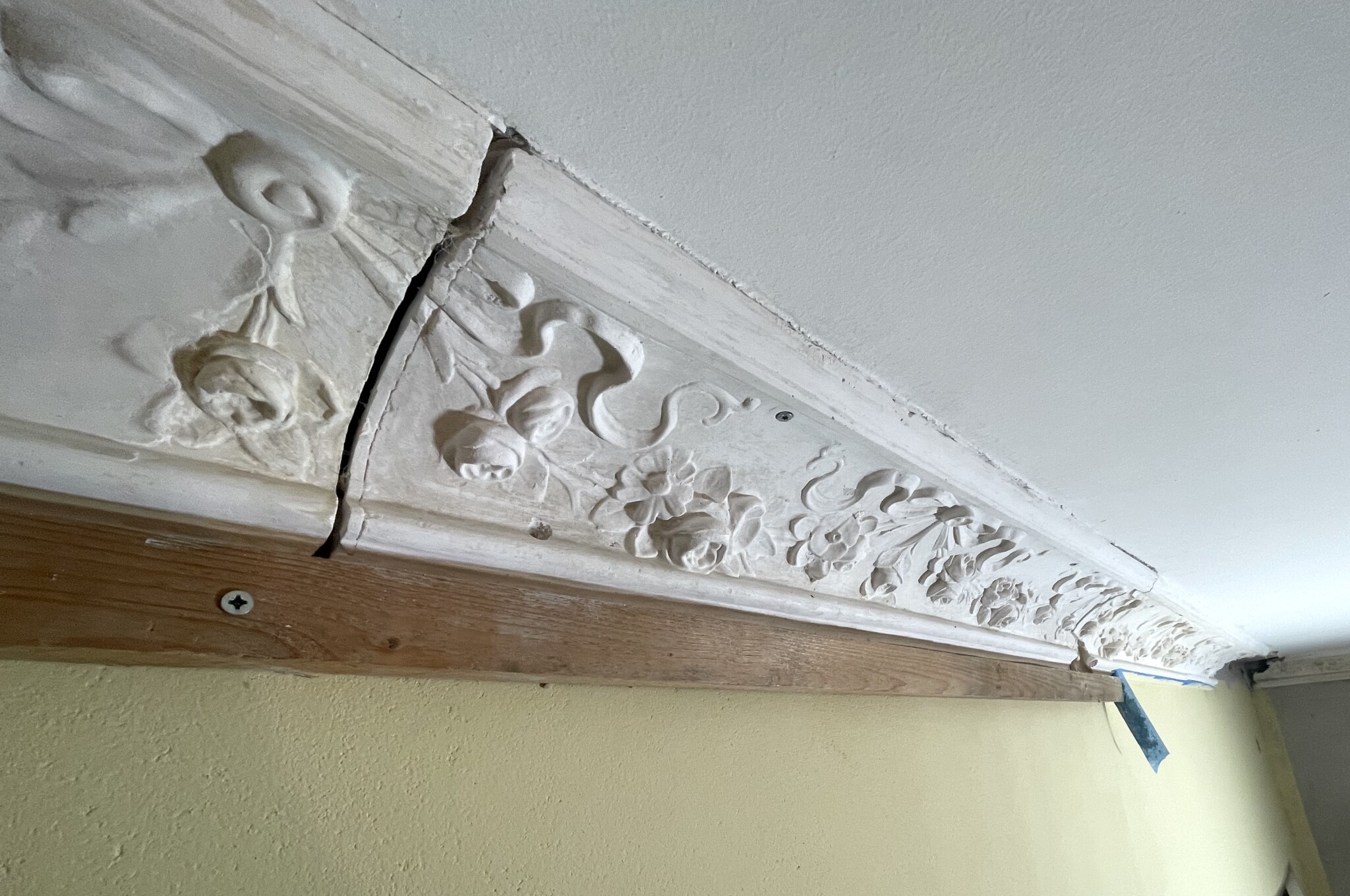

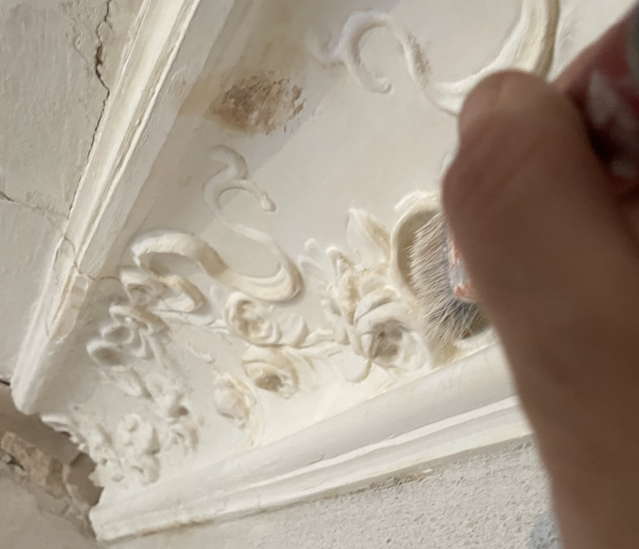

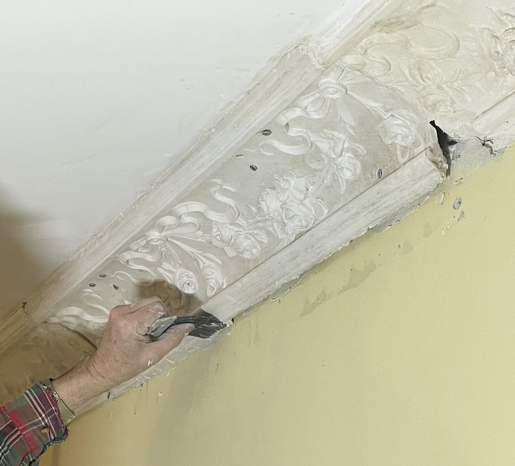

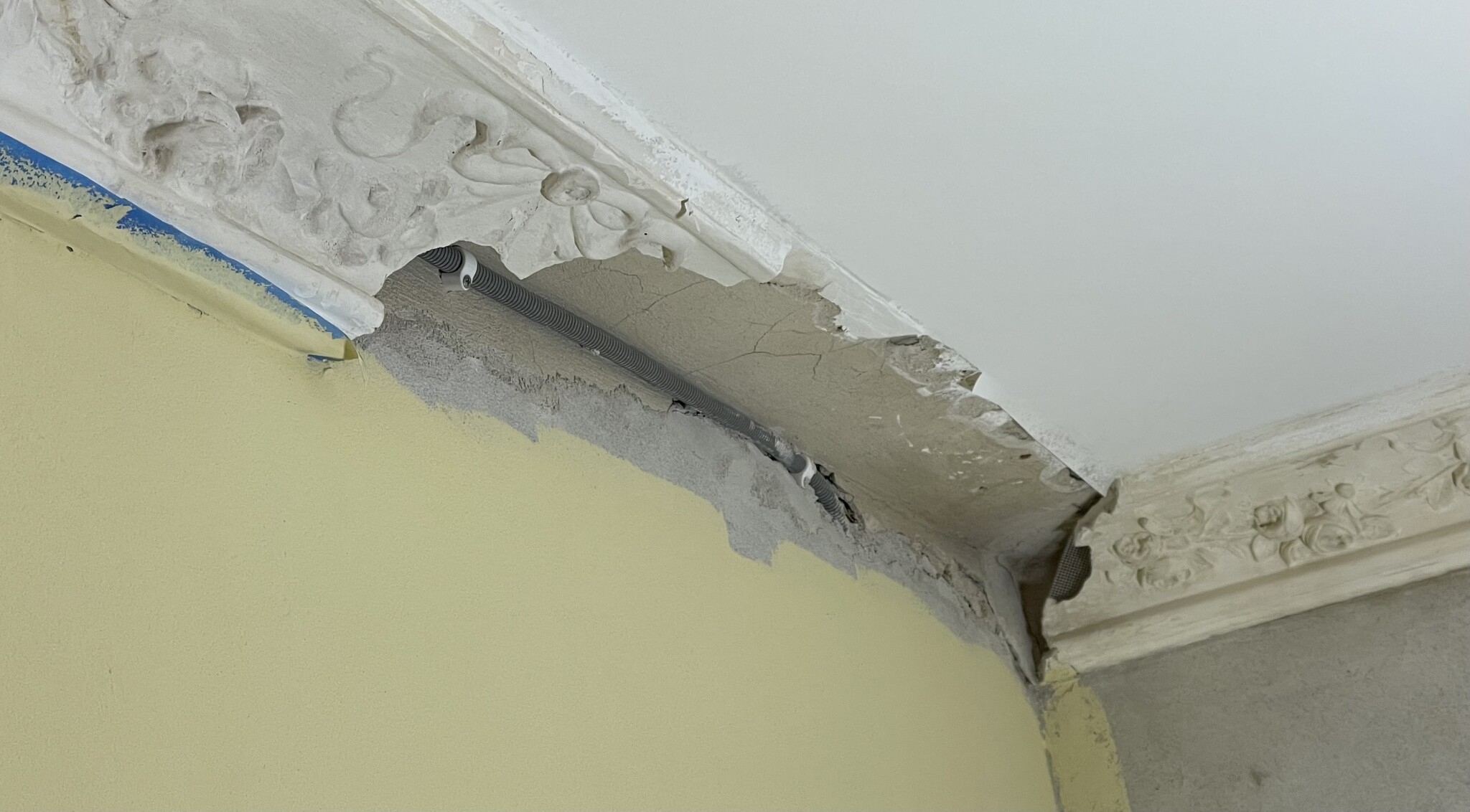

1. Trasig stucktur
Skadad gipsstukatur i takvinkeln med synliga sprickor och en grå kabel, delar av väggen är gulmålade och det finns tidigare skador.
2. Övermålad med flera lager limfärg, gick relativt lätt att ta bort
En hand målar en gipsstukatur på en vägg med en pensel; detaljerade blommönster och skador syns på stukaturen.

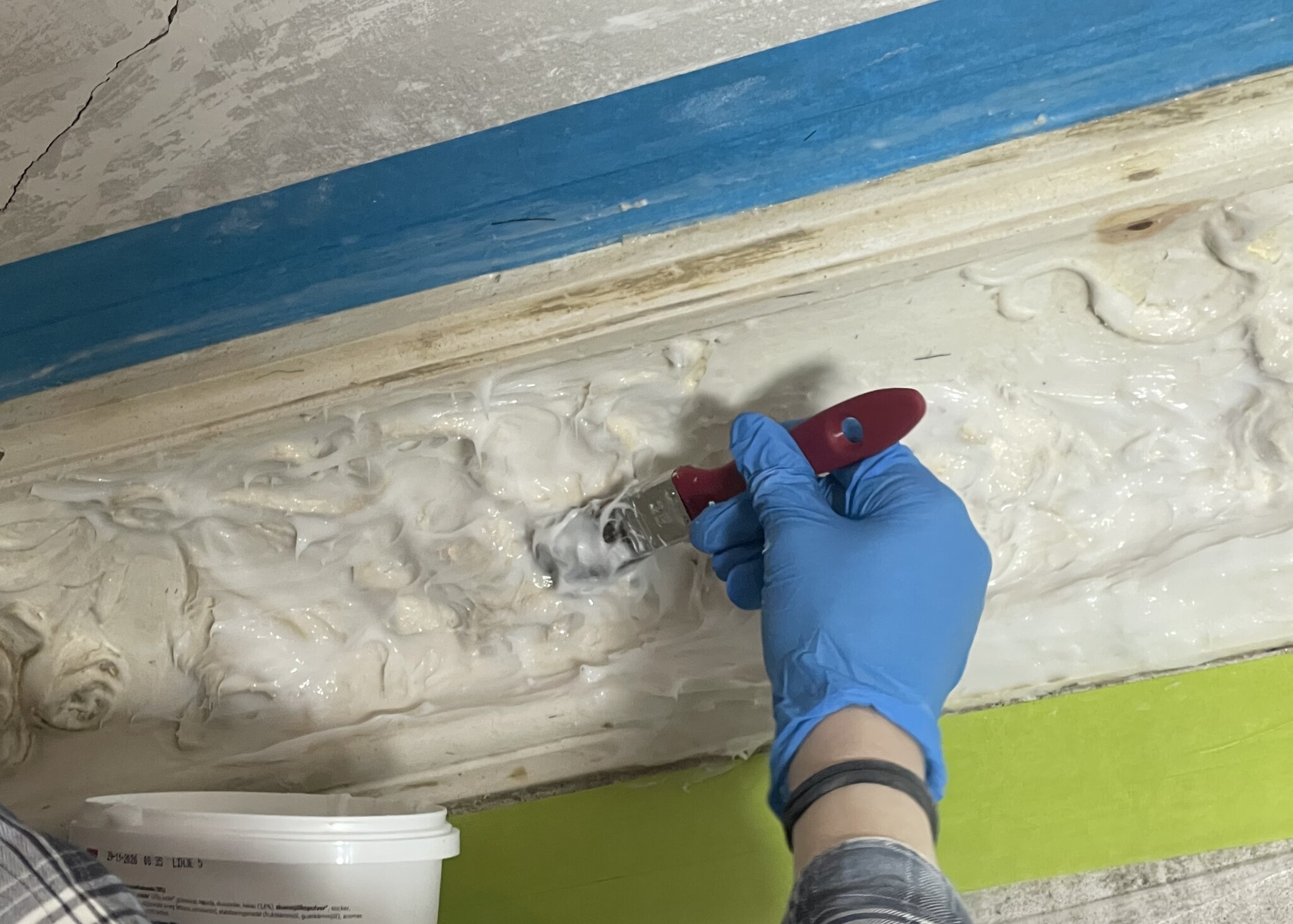

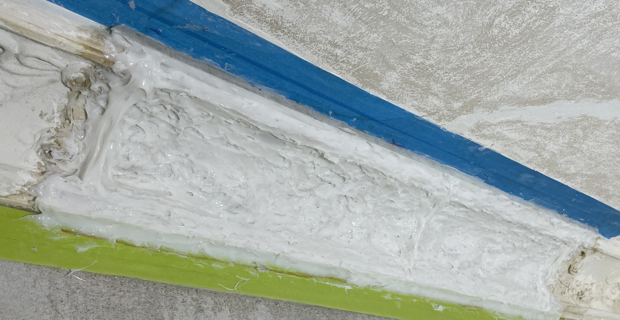

3. Först ett tunt lager silikon, sedan 5-10 mm tjockt silikon med tixotropmedel
Person applicerar silikon med pensel på gipsstukatur, iklädd blå handske; del av renoveringsprojekt.
Bild av en trasig gipsstukatur täckt med silikonform, omgiven av blå och grön tejp som del av renoveringsprojektet.

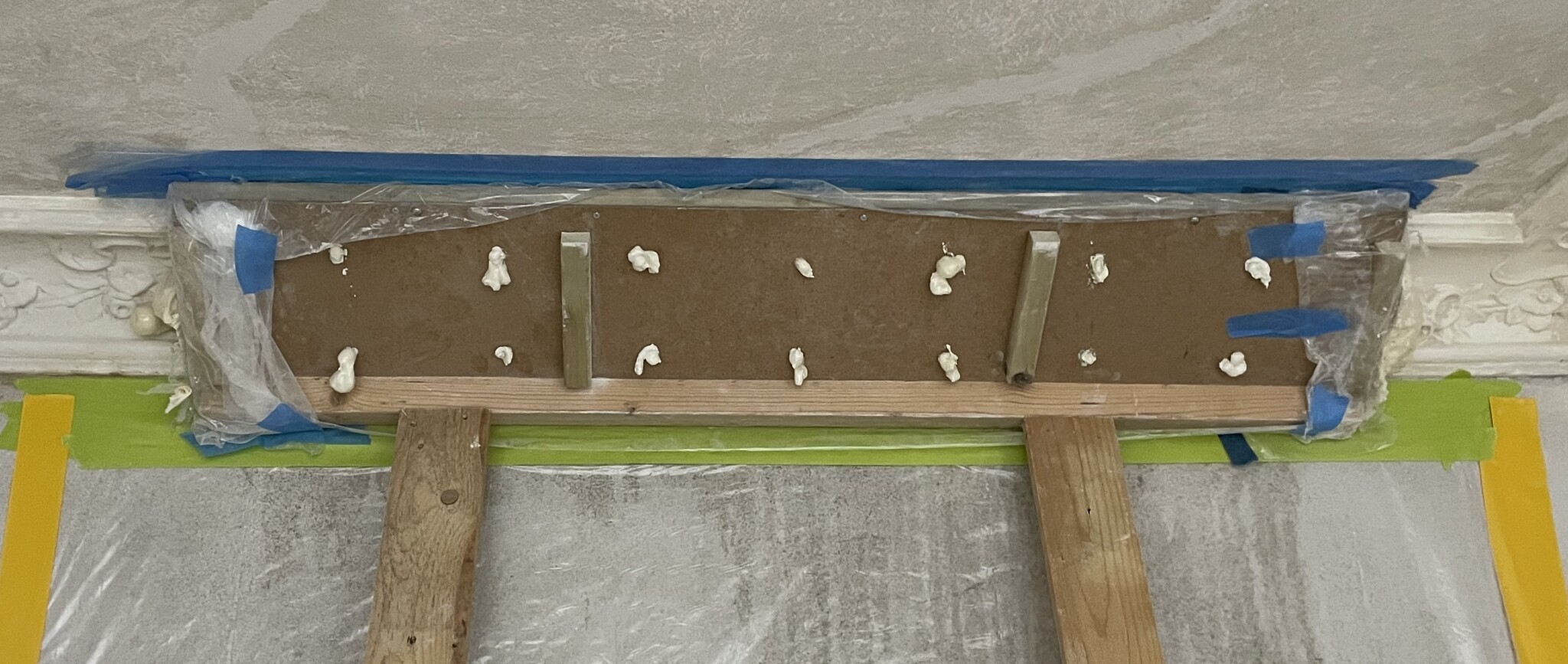

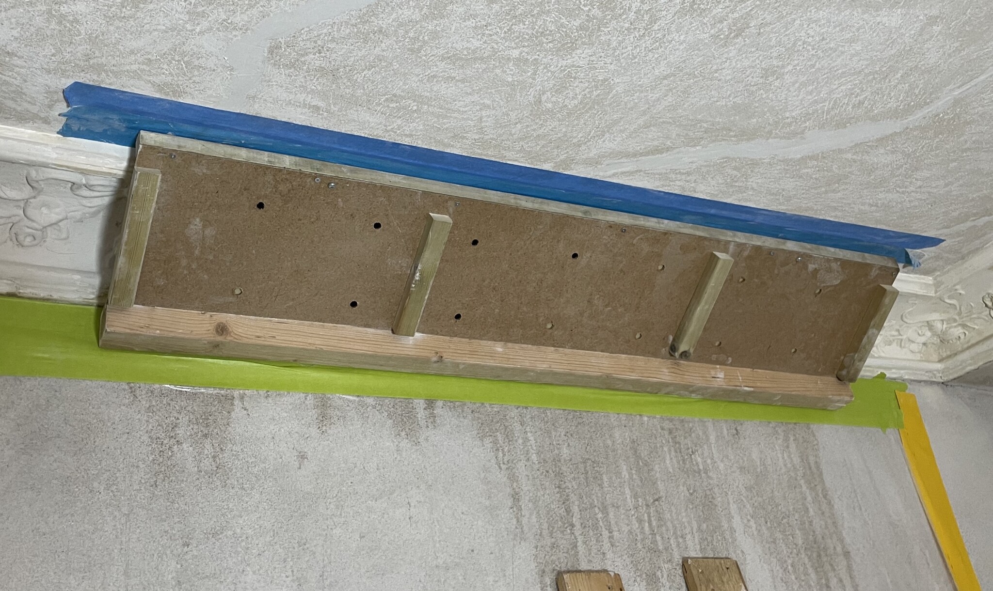

4. Sen det klurigaste, hur man kan få till ett lagom styvt ytterhölje (gjutkappa) som stabiliserar silikonformen. Blev en träform med expanderande PU-skum
Träram med hål och stödpinnar fäst vid taket, omgiven av blå och grön tejp för renovering av gipsstukatur.
Gjutform för stuckatur tillverkad av trä, plast och expanderande PU-skum, fäst vid taket för provgjutning.

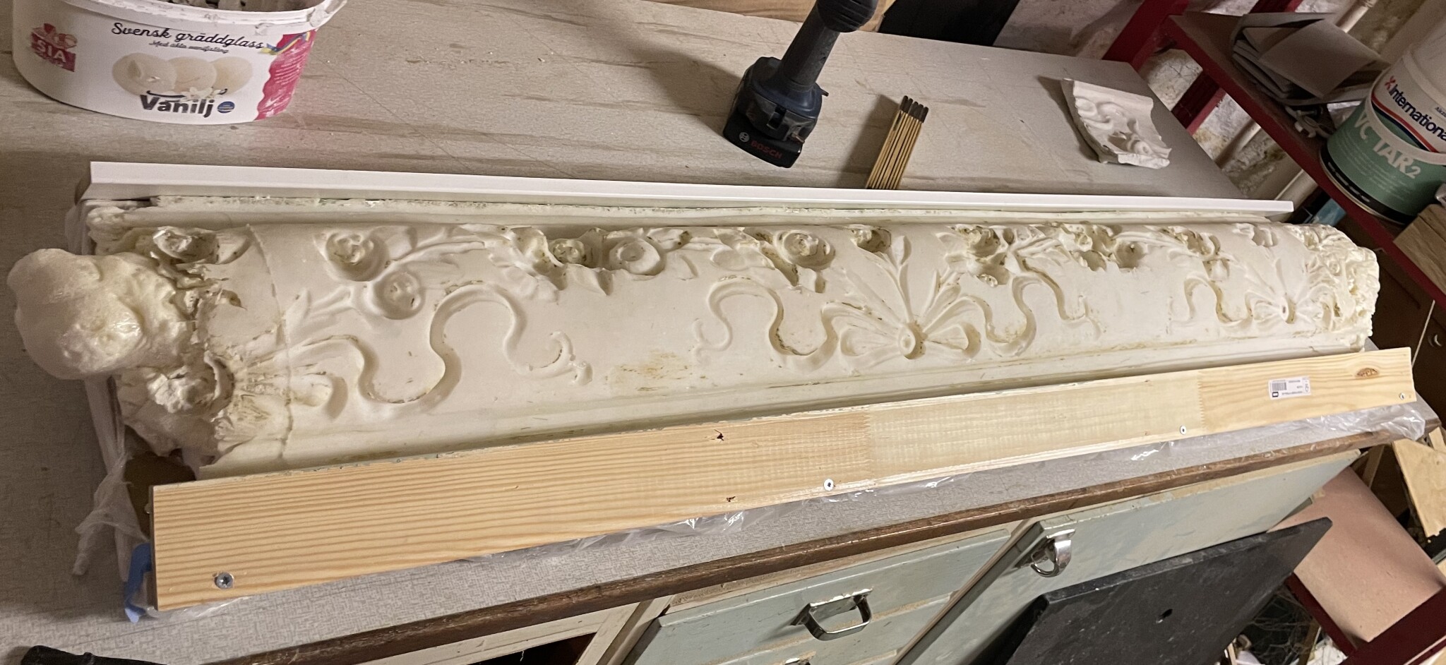

5. Avformning :)

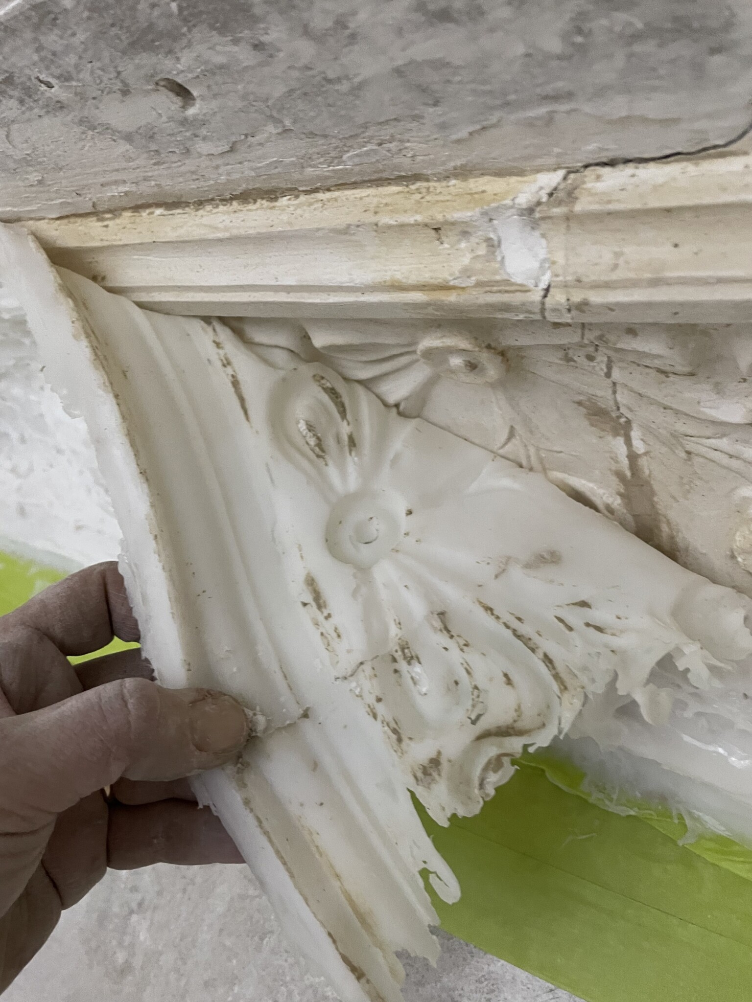

Hand håller en silikonform av en ornamenterad gipsstukatur för att reparera en skadad taklist.
6. Formen redo för provgjutning
Gipsstukatur på arbetsbänk med detaljerade blommönster, omgiven av trästöd för avformning. Verktyg och material synliga i bakgrunden.

Kul, uppdateringar kommer. Häftigt material silikon, fäste precis lagom hårt i gipsen för att inte ramla ner, men gick också lätt att avforma utan att riva med något av den gamla stuckaturen.

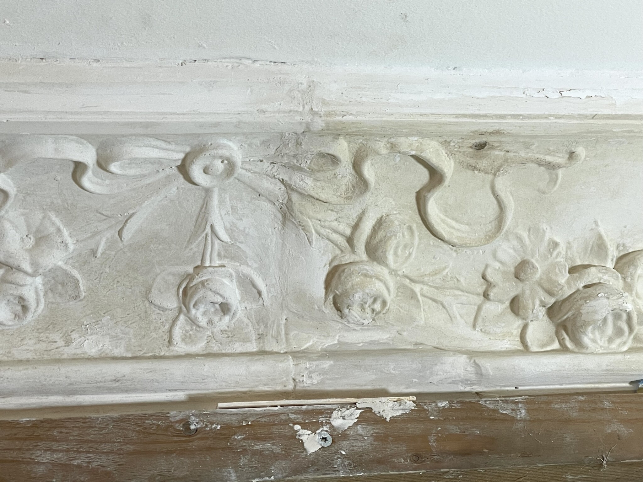

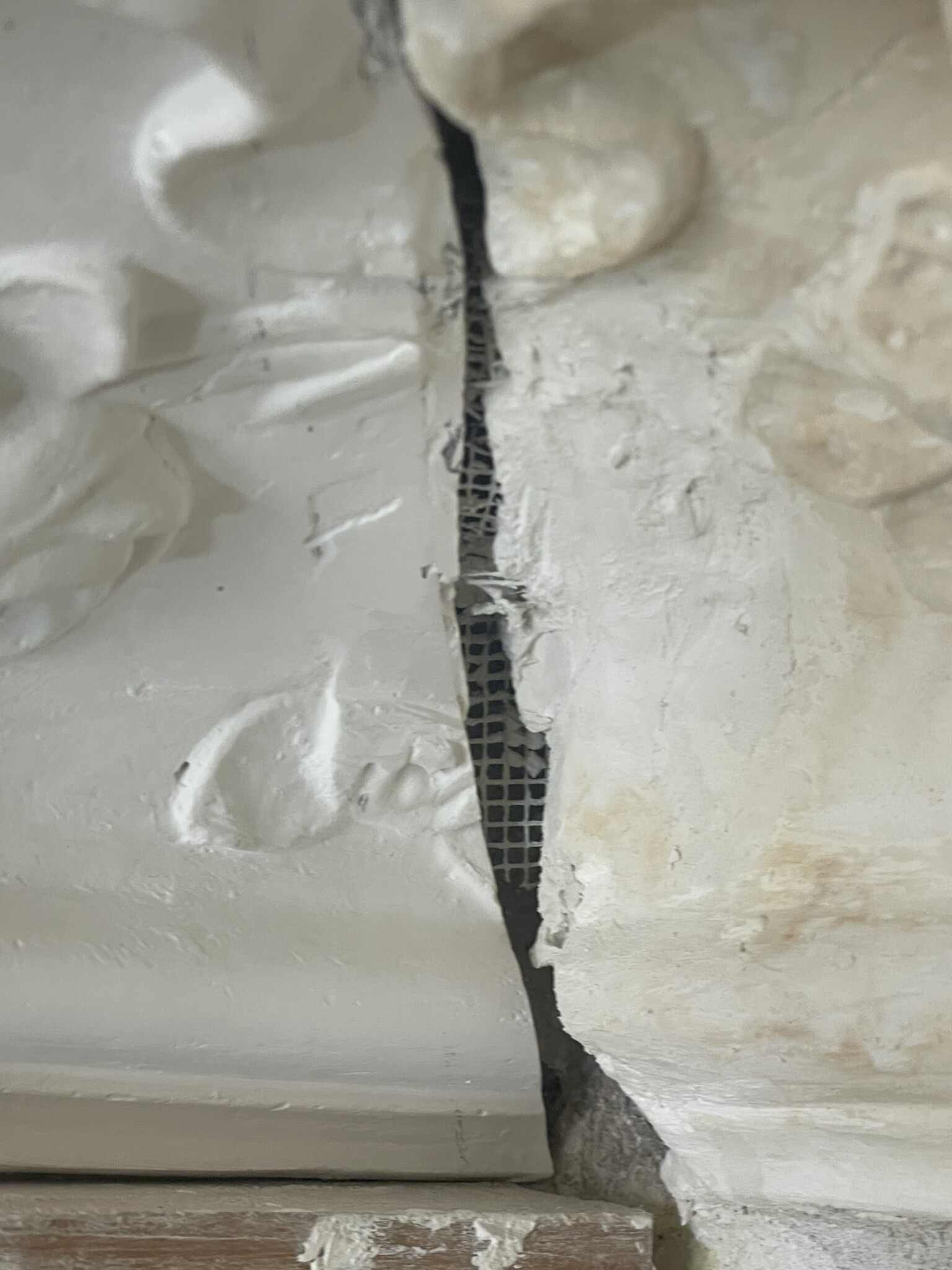

7. Första provgjutningen. Här gick armeringen (glasfibernät) igenom på ett ställe, så den här biten kan man nog bara få ut småbitar ur. Men väldigt detaljerat blir det, tex syns en slarvig spackling från originalet alldeles utmärkt tydligt!
Dekorativ gipslist med blommigt reliefmönster från en provgjutning, synliga defekter i form av skadad armering och tydlig spackling.
Provgjutning med synliga glasfibernät och tydliga detaljer, inklusive ojämn spackling, på en yta med dekorativa mönster.

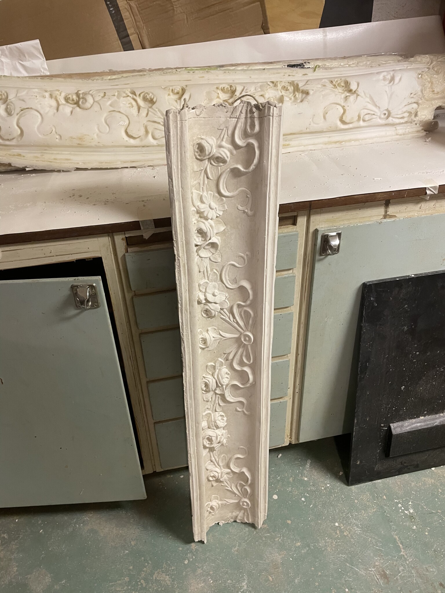

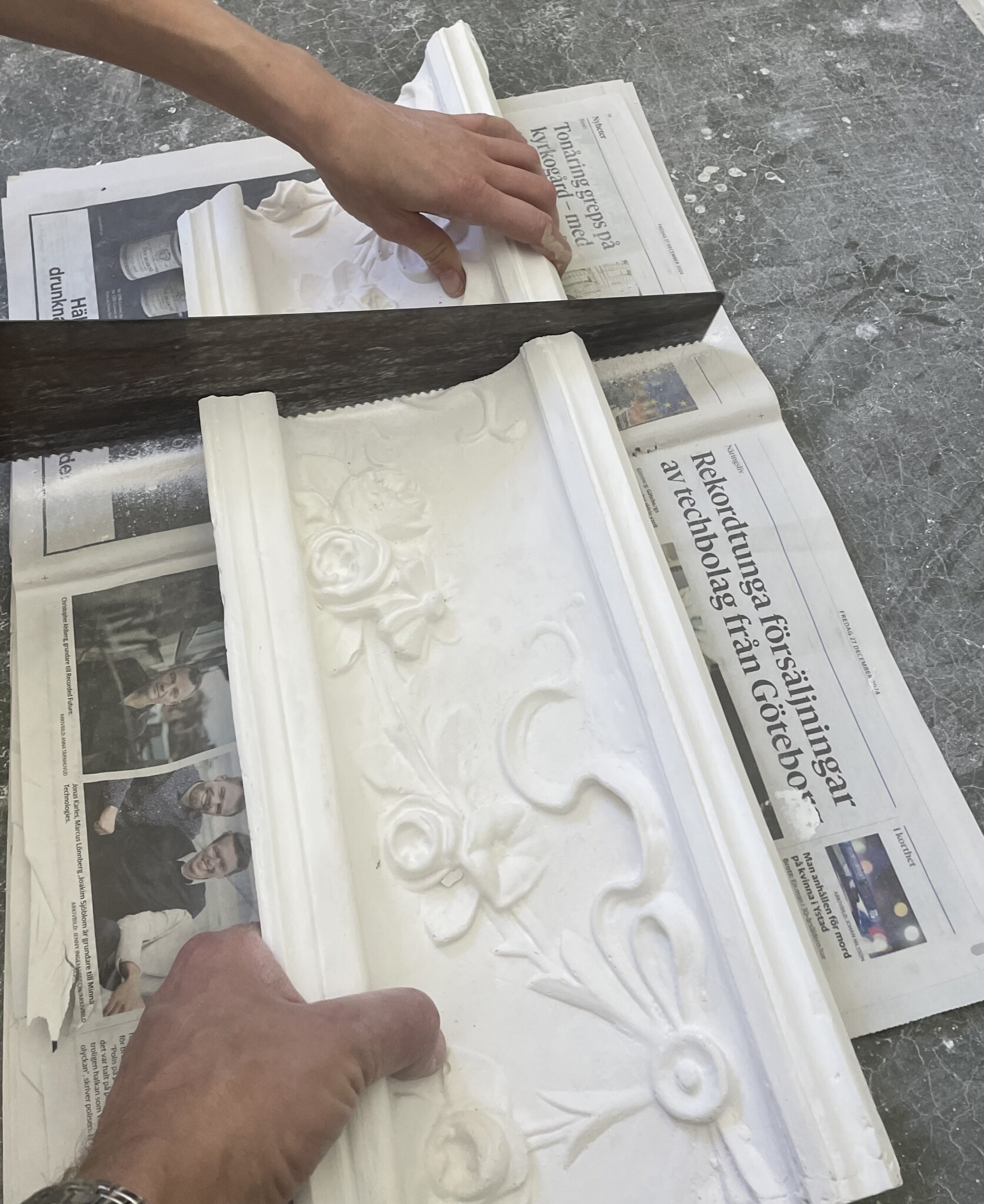

8. Nästa gjutning. Mycket bättre!
Dekorativ gipsskena med blommönster provas mot en bräda ovanpå tidningar. En hand justerar skenan.
Testade olika sorters gips, "Alabastergips" från Panduro var både kritvitt och starkt, men också dyrast. Ett "modellgips" från bygghandeln var betydligt billigare och smidigt att gjuta med, men också lite gulare. Gipsputs blev för klent. Så här blev det först ett synligt lager vitt och sedan armeringen ingjuten med modellgips för att få den lagom tjock.
Lätt att såga i!

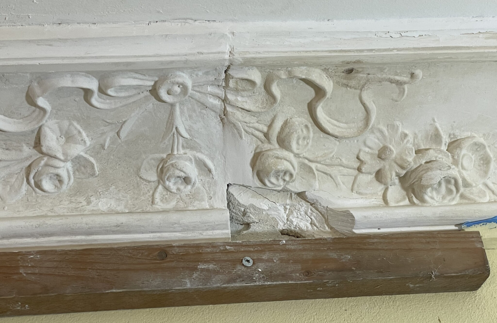

9. Provmonterat!
Dekorativ taklist med blommönster gjord av gips, monterad över en träbräda. Synlig skarv i mitten av listen.
(Brädan under gjorde det MYCKET lättare att passa in)

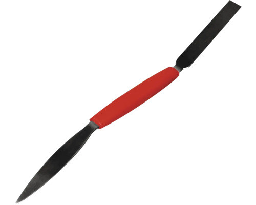

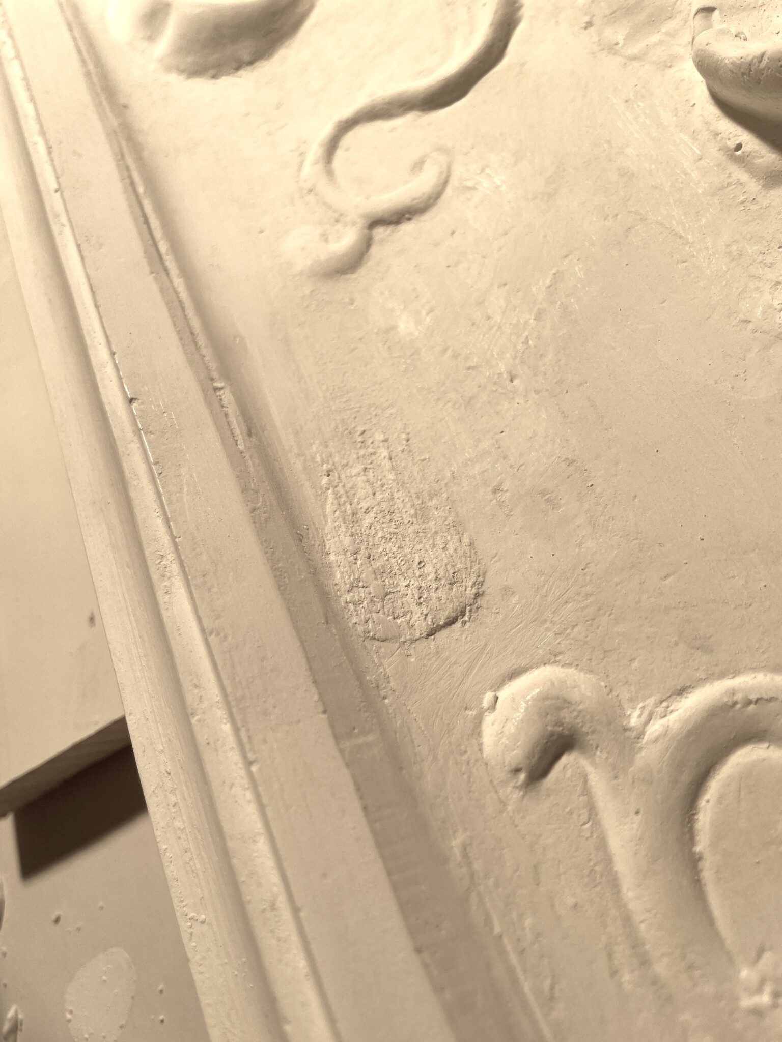

10. Limning. Gjorde sättlim av 50% gips och 50% "Colle" (ett slags lim i pulverform). Fick köpa ett par kg "Colle" av en mycket schysst stuckaturfirma i Stockholm. (Syrrans stuckatur finns i Göteborg, så ingen konkurrens...)
Limmet funkar bra, har längre arbetstid än rent gips.
(Enligt stuckaturfirman kan man använda colle för att göra spackel också, 90% gips och 10% colle då)
En hand använder ett stuckaturjärn för att applicera lim och spackel på en dekorativ taklist med blommönster.
Passar på att spackla lite med limmet som blir över. Hittade ett specialverktyg ("stuckaturjärn") i bygghandeln.
Stuckaturdetalj med blommönster, delvis reparerad. Gipsspricka synlig, omgiven av dekorativa rosor och blommor på en vit bakgrund.
Stuckatur med blommotiv på en vägg dekorerad med gipsgjutning, delvis reparerad med ett speciallim och spackel, sett ovanifrån.

Kul projekt! Vad är det för silikon ni använt för att göra formen?
Resultatet ser ju väldigt lovande ut!
Kentjesus
Tack!
Det blev ett kondensationshärdande silikon (RTV108 från cria.se). Ett av de enklaste, men det funkade som sagt grymt bra! Gick åt ca 4 kg till 1 meters form inkl lite tester innan.
Blir det fler gånger så skulle det kunna vara värt att hälla lite pigment i silikonet, så formen får en annan färg än gipsen. Lättare att se till att första lagret blir tillräckligt tjockt då!

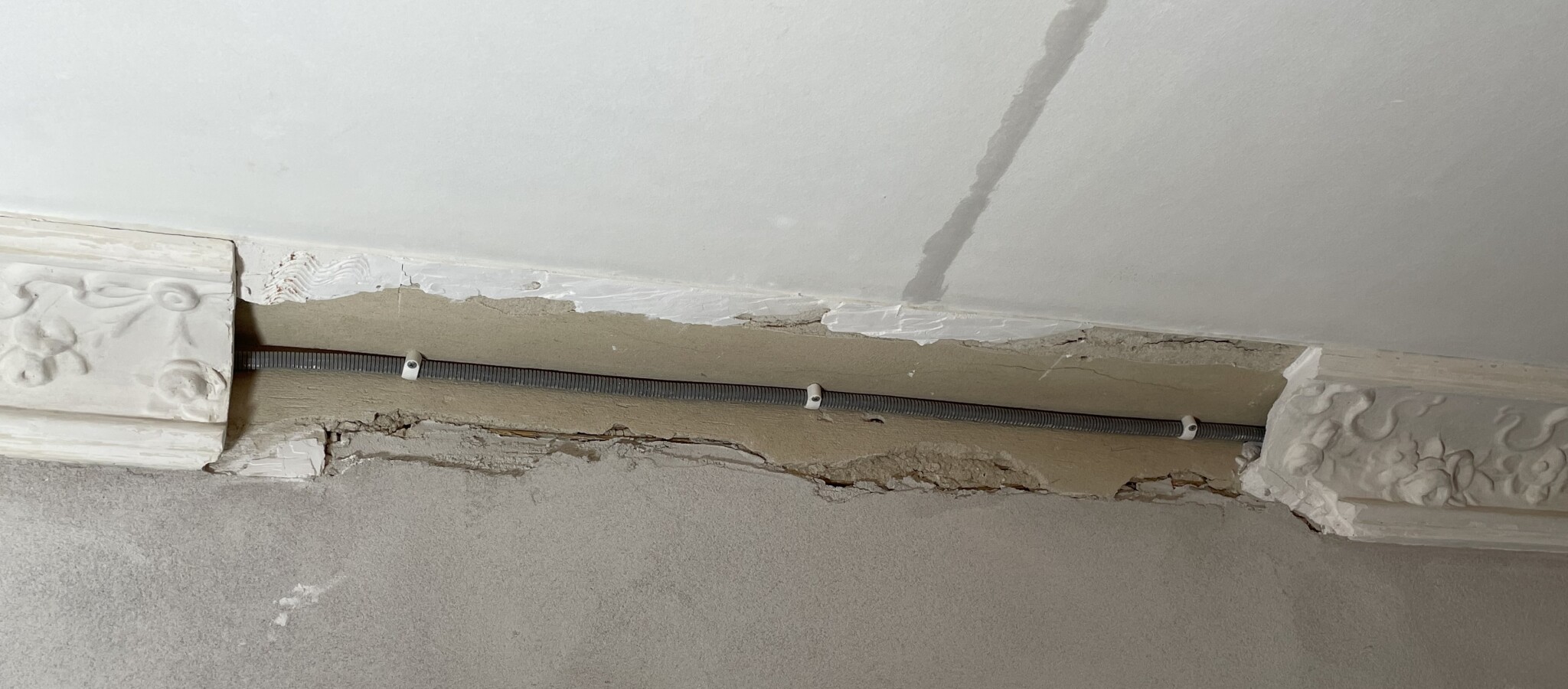

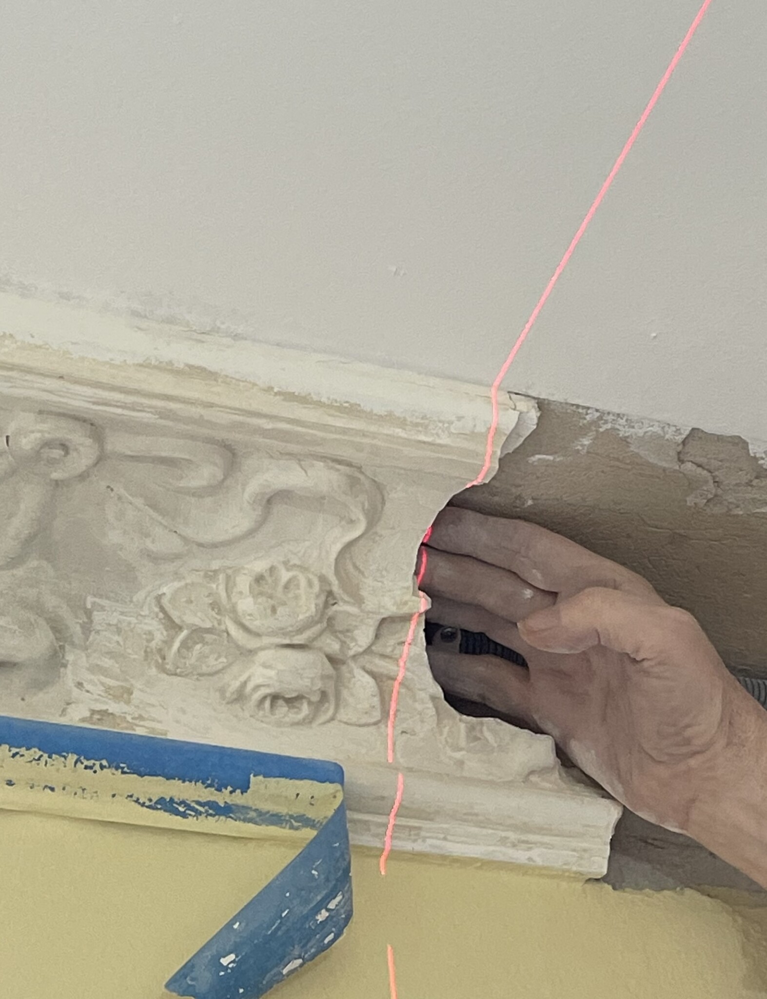

11. Fler bitar att passa in. Och mera spackling...
Lasern var bra, framförallt när det var dags att gera ett hörn som inte var 90 grader.
Hand justerar lister med blommönster vid tak, belyst av röd laserlinje.
Gipsornament med synligt spackelarbete och en glipa som avslöjar nät under ytan, del av pågående renoveringsprojekt.

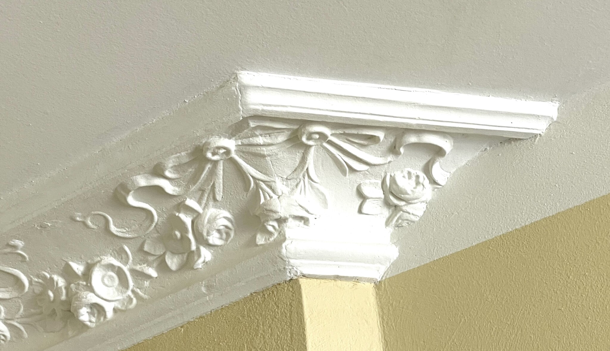

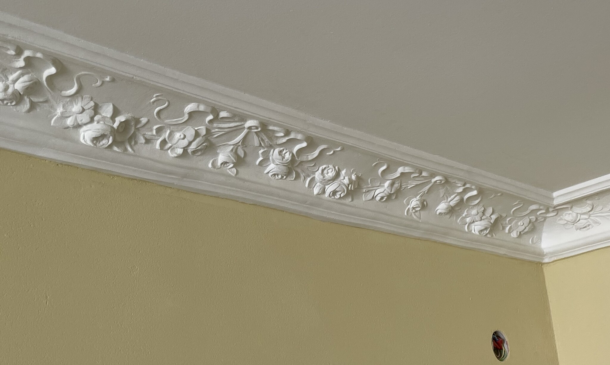

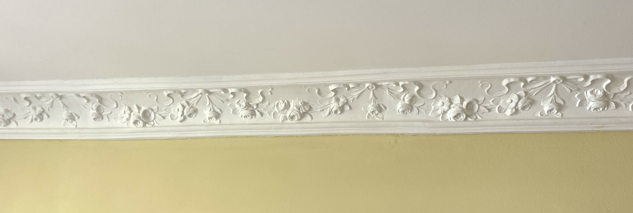

13. Klart!😀
Före:
Skadad vägg med sprickor och exponerad kabel i taket, kring dekorerad gipspanel.
Efter:
Vit dekorerad taklist med blommotiv mot gul vägg.
Före:
Sprucken taklist med synliga ledningar, gult och grått väggområde, del av renoveringsprocess.
Efter:
Dekorerad taklist med blommotiv i hörn mot beige vägg och vit takpanel, färdigställd efter renovering.
