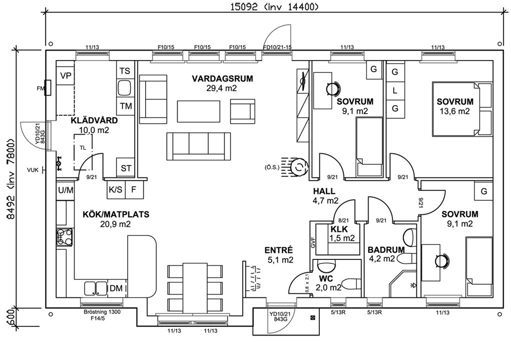

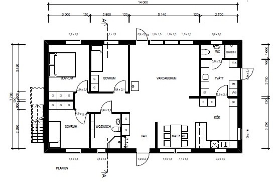

OK, jag visar våran och husfabrikantens planlösning, så får ni tycka till om vi har förbättrat eller försämrat den.
Ekonomen 114:
Vår "anpassning":
Vad tycker ni?
Ekonomen 114:
Vår "anpassning":
Vad tycker ni?
Ser mest ut som en spegelvändning...KnockOnWood skrev:
Plus extra toa m dusch i tvättrummet. På mindre kvadratmeter.
Vad som är bäst, dusch i tvättstuga eller gästtoa i hallen är nog mkt en preferens.
För den som tränar mycket eller skitar ned sig är det nog skönt att ha en dusch i tvättstugan... Eller om man behöver duscha 2st samtidigt.
Men kopia är det ju inte, däremot väldigt lika...

När vi skulle bygga vårt hus, var vi och kikade på husfabrikanternas utställningshus på Husknuten i Göteborg.
Och tog hem kataloger och studerade.
Ett hus, som vi tyckte var väldigt nära våra önskemål, ritade vi av, men ändrade på en del, mest småsaker.
Och tillsammans med vår släkting arkitekten skapade vi ett eget hus, villa KnockOnWood:
Detta var alltså år 2009. Någon som kan se vilket kataloghus vi "kopierade"?
