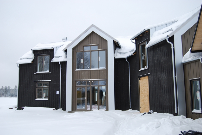

Det är det här huset på Röbäck du menar va? Det skulle nog inte gå, även om jag uppfattar det som ganska generiskt. Det finns vissa saker i kompositionen som är lite ovanliga, och helheten är ju på en del sätt unik men det är ju definitivt inte nyskapande. Men som sagt, det måste prövas rättsligt för att man ska veta. Sen var det ju bra att Annela kom in med lite expertis, ritningarna är ju skyddade i sig, vilket gör att även obyggda hus har skydd.

Men perfekt den är byggd av ett litet företag Creativ, finns inget som stoppar att bygga detta hus, använda samma falusvarta färg. det räcker med att jag intrigerar hörnen på huset så dom flyter mer samman med övriga fasad , samt ritar om fönster foder så även dom följer fasade , så plåtarna inte ser ut som utstick , mer som proffs arkitekterna tänker på i Åre, som sagt detaljer. men å andra sidan har dom husen 2 milj kr mer i detaljer även om dom har samma byggyta.J Grisbacka skrev:[bild]
Där taken inte har rasskydd utan vinkelrännor som är i falsade i taket i stället. med små uppgraderingar kan jag då använda Elofssons ritningar.
