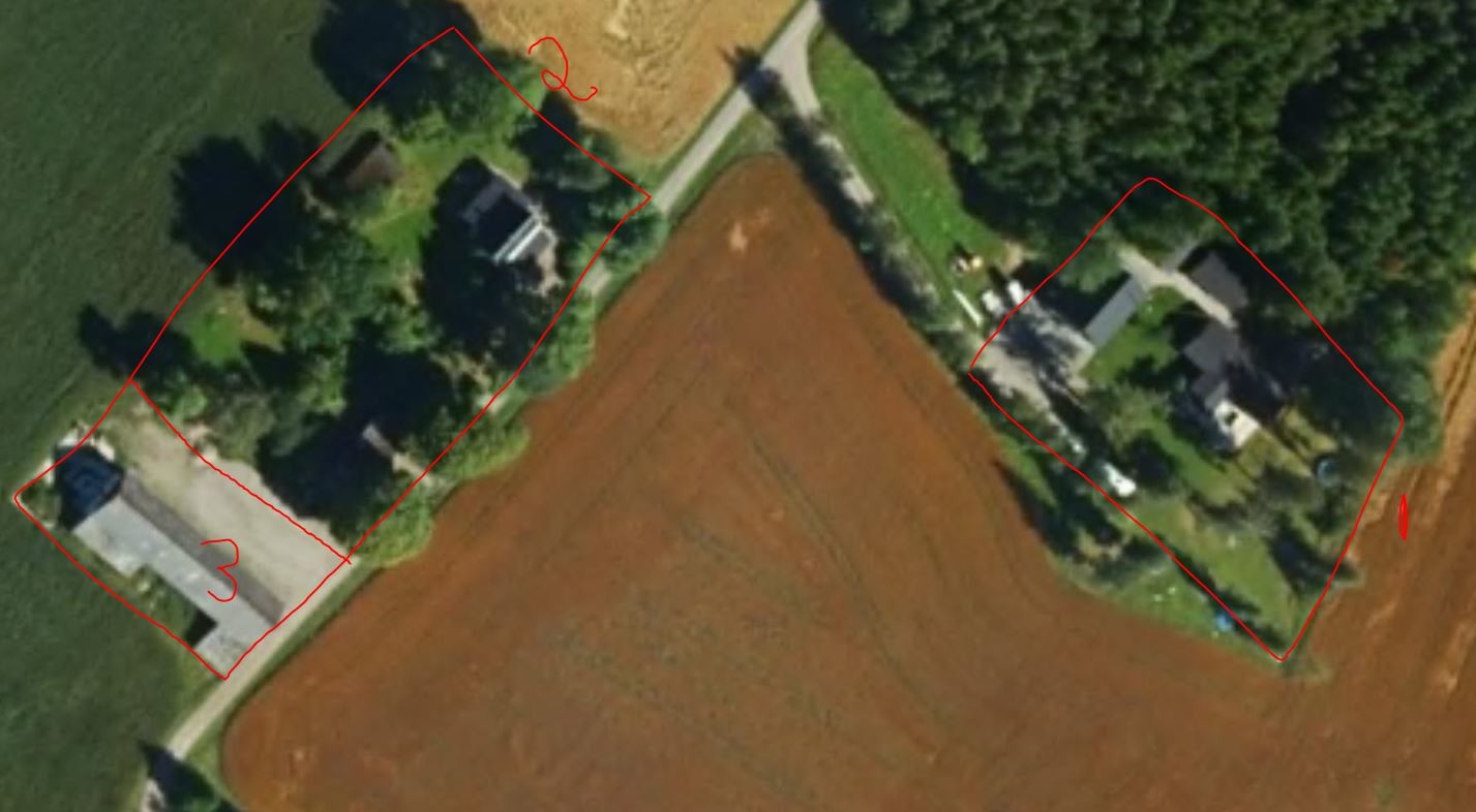

på bild nedan ser ni förutsättningarna.
min tomt är nr 1
grannens tomt är nr 2/3
det jag önskar stycka av är nr 3.

Det finns ett krav på att en fastighet ska vara ändamålsenlig (3 kap 1 § Fastighetsbildningslagen). Styckar man av ladugården från resten av gården så försämras den möjliga användningen av nuvarande fastighet.
Så, du måste börja med att kolla med lantmäteriet om dom överhuvud taget kommer att gå med på en sån avstyckning.

OK, då sällar jag mig till tidigare skribenter i åsikten att en avstyckning kommer att bli extremt svårt. Om inte annat så är det där du skall börja innan du lägger ner en massa jobb på att fundera på de andra bitarna.B busgraab skrev:
Det skulle ju dessutom innebära en massa nackdelar för dig - stämpelskatt, fastighetsavgift och eget elabonnemang.

Det du skulle kunna göra är att köpa loss 4 ha av åker framför (50-100' per ha kanske beroende på marken) och köpa ladan och sedan bilda en sammahängande jordbruksfastighet. Men kan inte tänka mig att det skulle vara görbart för under miljonen.

Hur är det med vägen som går förbi 2 till ladugården? Är det en samfälld väg som leder vidare till andra fastigheter eller 2s privata väg?
Efter att ha sett bilden hade jag nog varit tveksam om jag ägde 2. Man vet ju inte vem som köper i nästa led, kanske någon som gör gårdsplanen till skrotupplag. Vill jag själv sälja finns det risk att man tappar många potentiella köpare som med det läget på landet vill ha en ekonomibyggnad. Så du hade nog fått komma med ett riktigt bra erbjudande.

Tror du får svårt att beskriva ett ändamål med den fastigheten som LM tycker duger för en avstyckning. I praktiken ska det ju fungera som komplement till ditt boende (privat användning). Dålig grund för en fastighetsbildning. Speciellt eftersom nu ju inte vill knyta den till bostadsfastigehten.
Skulle undersöka möjligheten att göra ett nyttjanderättsvatal. Om det går att ordna på det sätt som ni vill och om det skulle gå att få säkert mot uppsägning vid ägarbyte. Men det måste vara någon kunnig som tittar på det och får detaljerna rätt, annars står ni med ett avtal som någon sen kan få tolkat i arrendenämnden att det innebär något annat än ni trodde. Kanske det inte ens går pga de tvingande reglerna i jordabaken?
Annars är väl den enkla lösningen att du och grannen byter bostad, utifrån hur det ser ut på bilden.
