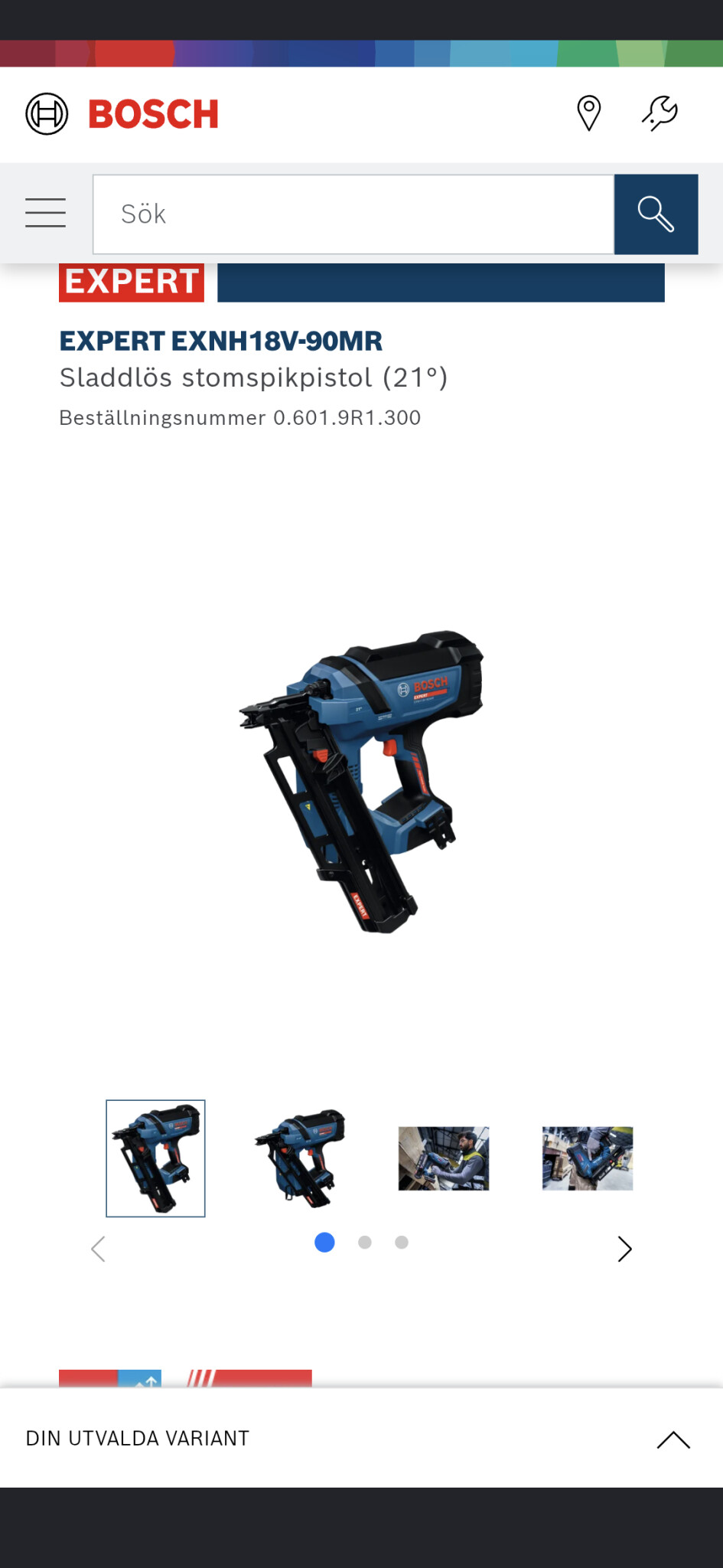

Batteridriven hade varit trevlig, men jag kör Blå Bosch och är opepp på att gå in i ytterligare ett system.
Bosch har stomspikpistoler, men de verkar inte riktigt ha nått marknaden än.
Denna finns enligt sidan, men svår att hitta i butik eller online.
Bosch sladdlös stomspikpistol EXNH18V-90MR, visas med varumärkeslogotyp och produktinformation.
Runt €700 i Tyskland om man kollar idealo.de
Precis den jag kikat på, men svårtfunnen här.
Lite saftigt pris för min del, speciellt om man måste importera.
