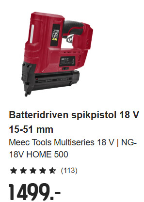

Köpte julas spikpistol och är nöjd.
  • Batteridriven spikpistol Meec Tools Multiseries 18V, pris 1499 kr.
Kanske i klenaste laget för ett yttertak.
Men det kanske är inomhus som avses, men gissar på ytter av pistolen TS tittat på. 🙂

Tror jag behöver en kraftigare, det är råsponten som ska spikas.

kanske det men är bra tryck i den annars.
Det betvivlar jag inte, men likväl spikar den dyckert och inte trådspik. 🙂
jnse och 1 till
Den har ju inget med stompicka att göra och rekommenderas inte till annat än lister och liknande.
Köp en 34 graders batterdriven så slipper du jollra med gas eller luftslang.
