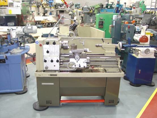

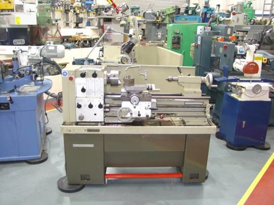

Jag har av en slump fått tag en Harrison M300 från mitten av åttitalet.
Verkar vara i fint skick, stått still senaste 10 åren.
Mängder av tillbehör och Sony digitaler.
