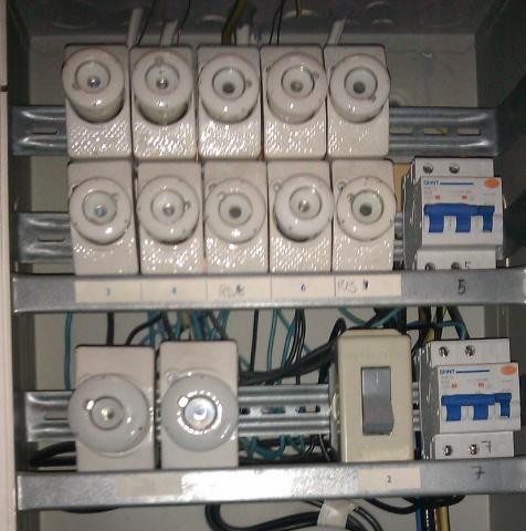

Här kommer lite mer info och bilder. Fick tag på en multimeter och har mätt lite. Om man benämner hålen ovan 1 2 och 3 så har jag
mellan 1 och 2 - 232V
mellan 1 och 3 - 0
mellan 2 och 3 - 232V
Förteckningen över säkringarna och själva skåpet kommer på bild här också
Verkar som om jag behöver dra fram ny kabel till hällen då (för upplägget stämmer ju enligt det Christer säger). Givet att det är 10m från centralen fram till köket, vad borde det landa på pengamässigt för att få det gjort ? Inser det är svårt säga exakt men är ute efter ngn form av grovestimat.

Funkar med JFB också under förutsättning att hällen sitter i en träplatta. Då kopplas den olagliga och farliga "PEN" ledaren till nollskenan istället av hemmapularen.305 skrev:
Tobbe_3 skrev:
I IT-nätet är det säkring i vaje fas, alltså 2 säkringar per grupp, eller om det är lite modernare en 2-polig automat.
16A är för lite för en vanlig spis, men det finns endel gamla hus/lägenheter som har det.
Oftast är det 20 eller 25A till spisen,230V.
Därför behöver TS få en ny kurs till hällen eller ugnen, beroende på vad som finns idag.
Christer(elektriker i Norge)
Enligt bildena är det 20 A spissäkring och 230 V. Det är nog möjligt att köra hällen på den anslutningen. Men inte tillsammans med ugnen. Mitt förslag under förutsättning att det funkar enligt norskt regelvelverk är följande. Dra fram eller byt ledning till 3 G 6 mm 2 och säkra 25 A för hällen. Till ugnen dra du fram en ny ledning 3 G 2,5 säkrar 16 A alternativt använder befintlig 3G4 mm2 som säkras ner till 16 A och ev. förses med vanligt vägguttag. Spishällen skall vara av 230 V typ d.v.s 230 V elementspänning och möjlig att koppla om till enfasdrift.
OBS! Det Norska IT-systemet kräver 2 säkringar per vanlig grupp eftersom belastning alltid tas ut mellan faserna och nolla saknas.
Detta system är rätt unikt i Europa vid eldistrubition till bostäder. Normalt används 230 /400 V enligt TN-C eller TNC-S eller kombinationer TN-C-S. Där krävs bara en säkring per enfasgrupp eftersom lasten är ansluten mellan fas och nolla.

Lite OTLini skrev:
Med dom mätvärderna som Lini mätte upp. Då ser det ut som att matande nät har blivet uppgradet till ett 230 / 400 V TN -C eller TN-S nät eller är ett IT- nät med ETT stort jordfel??

Ja mätvärdena stämmer ju inte med systemspänning 230V?
Norges elsystem är ett kapitel för sig.......
Fas-fas 230V
fas-jord ca120-130V
Men...... med ett jordfel i huset eller hos grannen(varsomhelst innom samma trafokrets) kan du få allt mellan 0 till 300V mellan fas-jord.
Uttaget på bilden är en teknisk stikk, används till spisar, inehåller jord-fas-fas.
Även om det är ett nytt hus med TN-S system så används dessa uttag och 230V till spis......
Christer

Varför får TS ingen spänning mellan 1 och 3 då?
Jo, Om matande nät har blivet uppgaderat till ett 230 /400 V av "svensk modell" då måste ena fasen blivet omkopplad till nolla i servisen . Jämför med installationen i en enfasansluten husvagn, Den ser lika dan ut bortsett från mindre säkringar.Rikard Ågren skrev:
Då slipper man förändra något hos abonnenten, bara isolationsprova eventuellt. Elverket sparar mycket pengar och personal om dom slipper att uppgradera något hos kunden.
Tobbe_3 skrev:Jo, Om matande nät har blivet uppgaderat till ett 230 /400 V av "svensk modell" då måste ena fasen blivet omkopplad till nolla i servisen . Jämför med installationen i en enfasansluten husvagn, Den ser lika dan ut bortsett från mindre säkringar.
Gamla nät blir inte uppgraderade på det sättet, visserligen finns många gamla hus med endast 2 faser in (IT), men det kopplas inte om till 1-fas matning.(TN-S)
Om ett hus skulle byta från IT till TN-S måste matande kabel bytas eftersom det endast är 2 eller 3 faser in, ingen jord(Nolla finns ju inte i IT system). Jorden finns lokalt i varje hus eller via vattenröret in.
Det är nästan bara nya bostadsområden och kommersiella fastigheter/skolor/industri som byggs med 400 TN-S.
