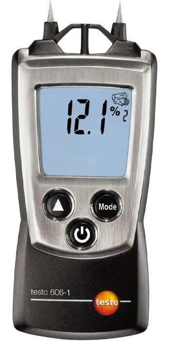

En djupare besiktning av ett husköp är alltid att rekommendera, det ligger i din skyldighet enligt undersökningsplikten. Oavsett om du gör det med en sakkunnig som du köper (typ besiktningsman) eller om du har lämplig kunskap inom familjen så är det bra att ta med.L Linnie84 skrev:
En fuktmätare är extremt billig om man jämför med husköp och renovering.
Detta är absolut något du kan mäta själv med enkla medel.
Finns massor med modeller och prisklasser.

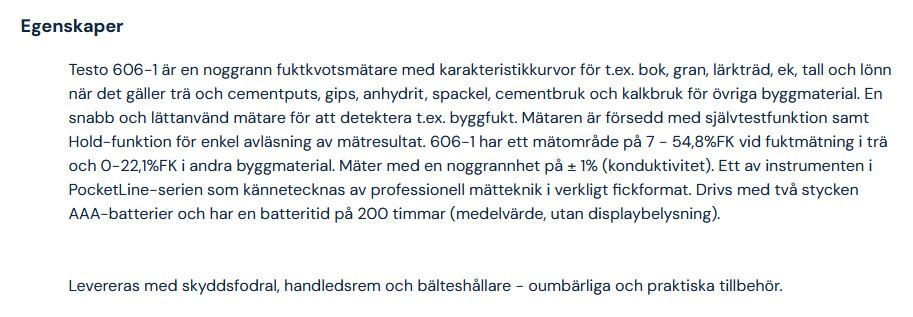

Tex denna från välkända Testo utan att den kostar en förmögenhet:
https://www.proffsmagasinet.se/mask...MIhZi33ZOyiwMVEF2RBR1cEQfKEAQYAiABEgILqPD_BwE
Produkter som diskuteras: "fuktmätare"
Fuktmätare
Fuktmätare är precisionsverktyg som används för att mäta fuktnivåer i olika material, som exempelvis trä, betong och gips. Detta är särskilt viktigt inom byggbranschen för att förebygga mögel- och rötskador, men även inom jordbruket

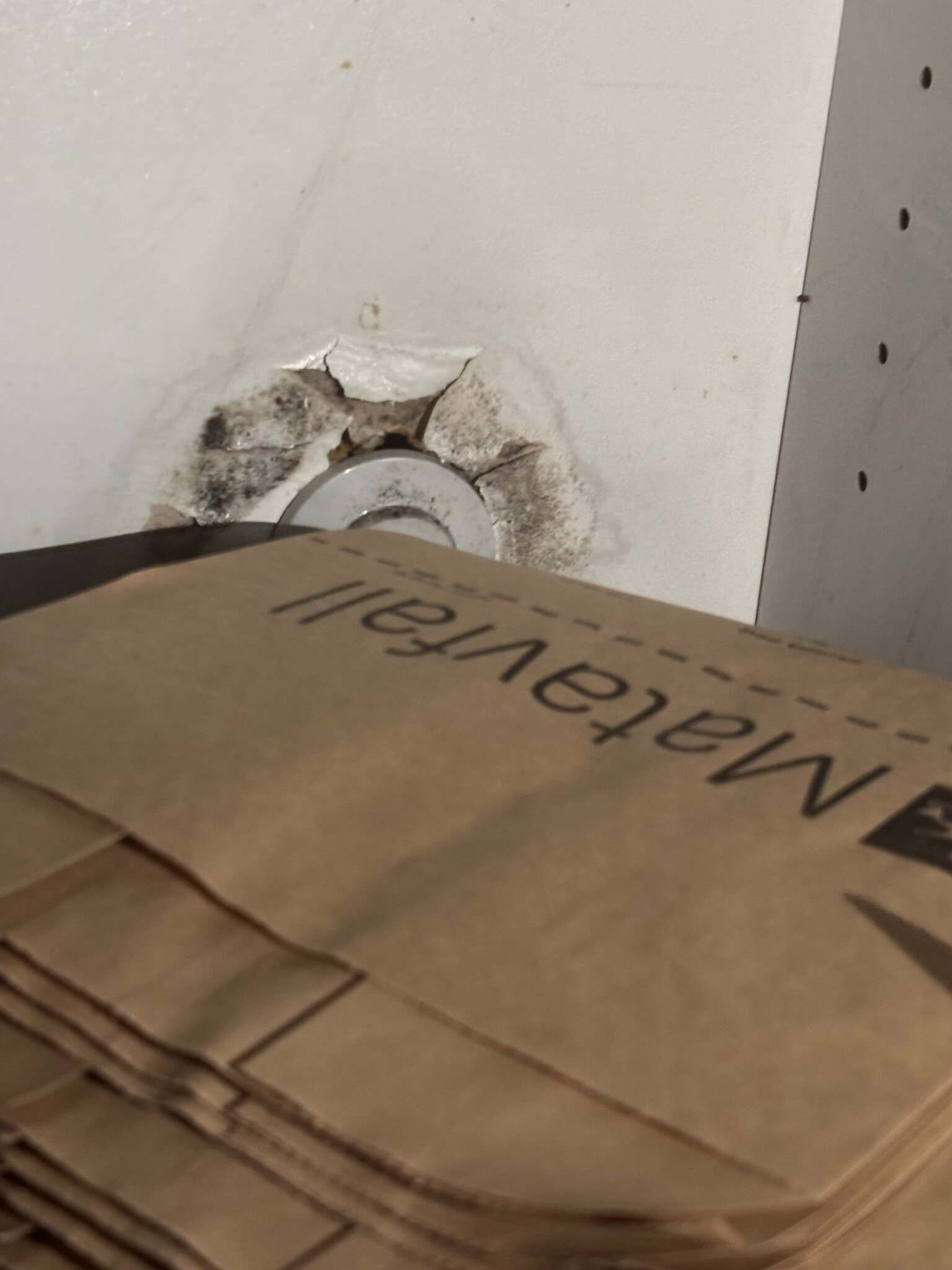

Spontant så ser det ut som en gammal skada, men din fråga är väldigt relevant.
Det är något jag skulle ställa till mäklaren tillsammans med mina tidigare frågor om orsaken till de tidigare skadorna är tydligt utredda och åtgärdade så att de inte kan inträffa igen.
Och med det där utseendet och historiken kan du glömma allt som heter dolda fel relaterat till fuktskador och din undersökningsplikt blir *omfattande*.
