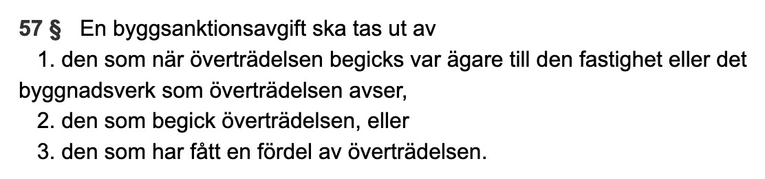

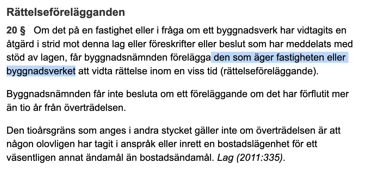

Blir nyfiken, vem utfärdas en sanktionsavgifter mot?
Den som är ägare till fastigheten när det uppdagas, eller den som var det när det olovliga byggdes?

Regleras i PBL 11 kap. Dels kan byggnadsnämnden ställa ett rättelseförläggande mot den nya ägaren:
Bild på textavsnitt ur plan- och bygglagen som beskriver rättsföreläggande och tidsgränser.
Dels kan byggnadsnämnden välja att ta ut en byggsanktionsavgift av den som byggde eller den som är nuvarande ägare (har fördel av bygget):
Textutdrag från Plan- och bygglagen som beskriver vem en byggsanktionsavgift ska tas ut av.
Men avgift är ju inte aktuellt om 5 år har passerat sedan överträdelsen skedde i och med PBL 11 kap 58 §.
