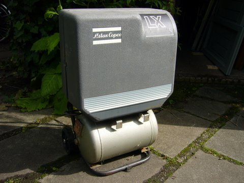

Jag går i kompressortankar, och har hittat på en gammal atlas copco LX108 på nätet som har gått 3000 minuter = 50h. Modellen är från 1990. 10 bars tryck, 200 l/m.
Är det ett vettigt köp, eller är det smartare att köpa en modern kompressor?
En kompressor är ju en kompressor, men den får ju gärna vara hyfsat tyst också.
Ingen som har erfarenhet av Atlas Copcos kompressorer?
Tanken är att köra stomspikpistol med den, och sedan pumpa däck och liknande.
Ingnen erfarenhet av modell eller märke men Atlas Copco är väl "proffssegmentet" så det kan väl inte bli fel. Är den gammal kan man väl tänka sig att gummi/slitdelar kan behöva bytas ut men den är ju inte heller använd så mycket.
För att avgöra om det är ett bra köp behövs ju även en prisuppgift...
Den räcker alldeles säkert till för dina användningsområden.
200l/min vid 10 bar är löjligt mycket mer än 200-300 fritt avgivit som det brukar vara i leksakssegmentet på rusta/jula/etc.
Den låg ute för 1500:- men jag hade hoppats på att kunna pruta ner den en bit under tusenlappen. Fast för en tusenlapp får man ju en ny leksakskompressor från jula som säkert funkar minst lika bra för mina behov. Det jag framförallt är oklar på är vad det är för praktisk skillnad på en lågpriskompressor och en proffskompressor. Skiljer sig ljudnivån t.ex.?

En kompis har en gammal Atlas Copcokompressor, givetvis med ASEA elmotor. Är väl från tidigt 80-tal. Om man jämför med andra kompressorer folk har är ju denna i en klass för sig. Behöver man reservdelar så är det ju bara att beställa, alla delar finns. Topplockspackningar, kolvringar, manualer, sprängsskisser, kopplingsscheman etc. Dessutom är den ju snygg :)
Ljudnivån är svår att avgöra... tycker alla kompressorer låter vansinnigt :)
Jag skulle lätt köpt Atlas Copco före lågpris skiten (jag har en från biltema) då kvalitets skillnaden brukar vara enorm. Och som sagt går den mot förmodan sönder så går den också att laga.
Om du är ute efter en tyst kompressor så kan jag rekommendera Duabs ljudsvaga modeller. Jag har den stora och den är verkligen tyst i jämförelse med Jula/Biltemamodellerna. Den avgivna luftmängden är dock lägre än den AC du hittat. Mitt tips är att åka och kika på den och höra om den går tillräckligt tyst för din smak. Du borde även kunna bedöma skick och om det finns missljud på plats. 1500 känns väl ganska billigt men pruta vill man ju alltid för att känna att man gjort ett kap.

Den där femhundringen har du igen flera gånger om.
Jag köpte en atlas copco kompressor med 250 lit tank, två steg, 5,5kw om jag minns rätt. Detta till hobbygaraget men det hade räckt till alla tio garagen i byggnaden. Tror jag köpte den för 5-8000kr, stor som en tvåsitssoffa :)
