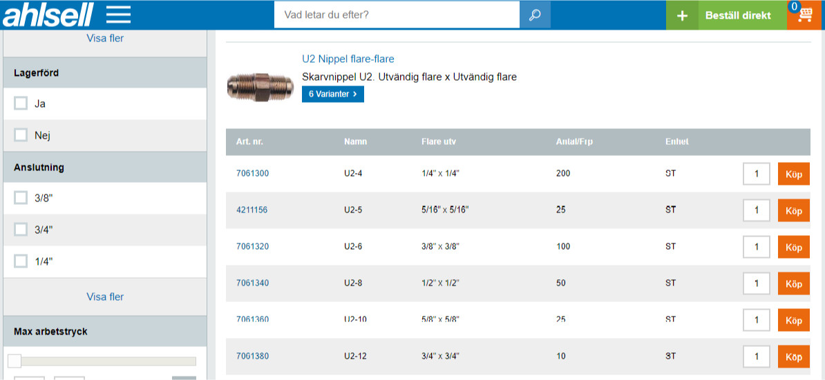

Om någon undrar vad dessa nipplar heter så infogar jag en bild från Ahlsell här med artikelnummer.
Skärmdump från Ahlsell webbsida som visar olika storlekar på U2 nipplar flare-flare med artikelnummer och köpalternativ.
