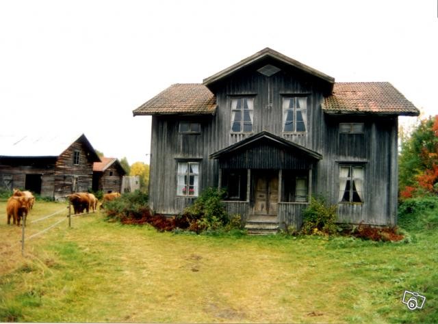

Betänk allt mer jobb som detta medför. Vet en som gjort det i Sthlms området och jag har för mig att han betlade typ 10000kr för ett stort hus liknande du länkat på bilden. Han märkte upp virket och fraktade upp det samt bytte ut och sågade gratis virke från skogs ägorna och ändå ligger han på runt 3 millar + nu samt mycket jobb.//R
Hhhmmmm........
tack alla som svarade.
Jag sammanfattar :
Ingen bra tanke att köpa ett helt bygge även om den ser ut så här :
Garage bortslumpas
Carport / Föråd VRAKPRIS
För mycket job - för mycket tid.

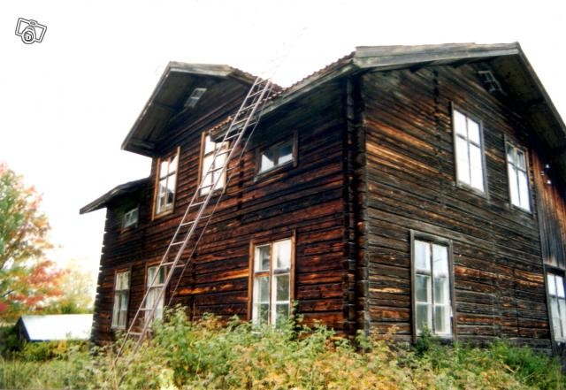

Sen när jag nu sitter och kollar in objekten som återfinns i din första länk, så ser jag detta. Suuuck, här blir också jag så där orationell, och vill bara rädda detta hus...
Annons, från blocket...
Timmerstomme 2-våningshus
Insänd av Per-Martin Eriksson 9 maj, 19:44. Ta bort, ändra, förnya, film.Ny!
Pris: 35 000:- Antal rum: 7 Visa på karta/satellit
Timmerstomme till 2-våningshus till salu för nedmontering och flyttning. Ca 9 x 11 meter.
Vissa stockar är defekta och behöver bytas ut.
Pris: 35.000 kr eller bud
