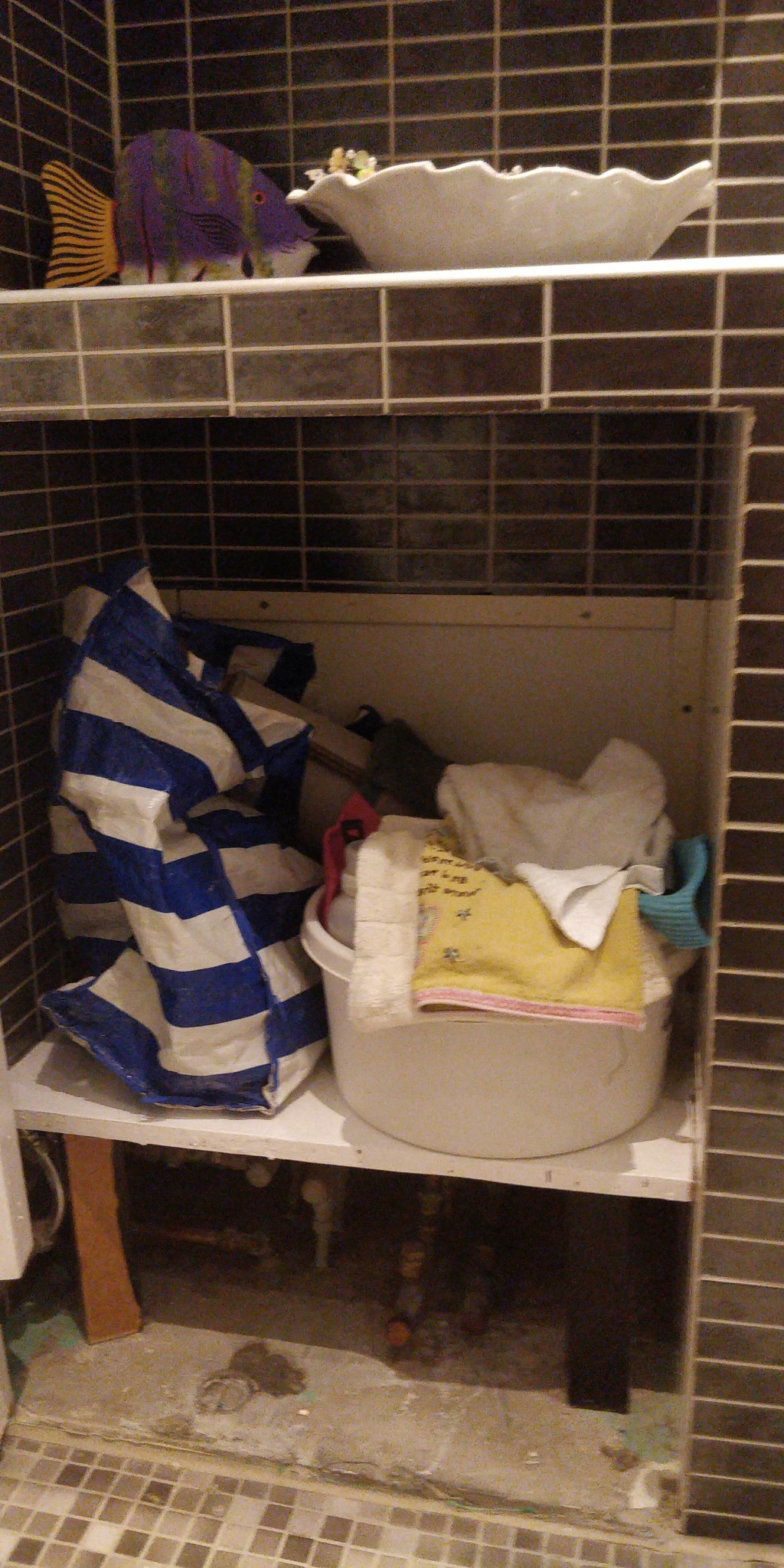

Hej, jag står precis i begrepp att köpa min första lägenhet (brf) och har några frågor som jag hoppas att någon vänlig själ kanske skulle kunna svara på:
1. Enligt annons framgår att det ska vara "förberett för tvättmaskin". När jag dock tittade i "skåpet" för där det var anvisat att tvättmaskinen ska stå såg jag dels ingen självklar brunn eller avloppsanlsutning för en eventuell tvättmaskin (se gärna bifogade bilder) - är det något jag missar här? Är det förberett och klart för att installera tvättmaskin? Jag har även mätt utrymmet och är lite fundersam om det kommer att gå att få in en tvättmaskin i detta utrymme (öppningsmåttet 60x80cm) iom att rören ju tar upp en ansenlig del av höjden - det känns eventuellt som att man skulle behöva ställa maskinen "ovan rören"? "Öppningsmåttet" ner till det vita hyllplanet ovanför rören mätte jag till 56cm - finns det någon maskin som går in här? Tyvärr glömde jag bort att mäta djupet på utrymmet. Är förresten rörens skick något jag bör oroa mig för, iom att de är ärgiga?

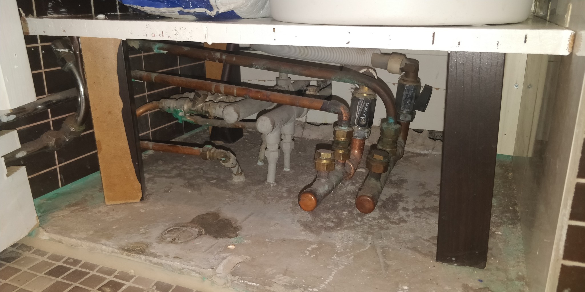

Det där badrummet är inte godkänt. Verkar inte finnas något tätskikt alls runt rören.J Jompa94 skrev:Hej, jag står precis i begrepp att köpa min första lägenhet (brf) och har några frågor som jag hoppas att någon vänlig själ kanske skulle kunna svara på:

Får du en vattenskada så riskerar du stora problem med försäkringsbolaget. Jag skulle rekommendera en besiktning av Lgh. Du har ett väldigt stor undersökningsplikt när du köper en Brf.
Om diskmaskinen är inbyggt i ett skåp ska baljan sitta inne i skåpet. Beroende på hur gammalt köket är ska det också vara tätt i diskbänkskåpet.

hyffsat enkelt att åtgärda, man river helt enkelt ut allt och bygger upp det igen.
borde ta nån månad eller nåt om du hittar en bra firma som kan göra det åt dig.
Tätskiktet ska sättas dit innan man börjar sätta kakel och klinker så det är inget man gör efteråt.
Iom att det redan är satt kakel överallt i våtutrymmet förutom just i den här "skrubben" - vad skulle det isf innebära? Att man behöver göra om hela våtutrymmet? Dvs riva upp allt kakel i hela badrummet?I ikeo skrev:
Röklukt går nog att få bort med en ozon generator, men det badrummet skulle jag nog klassa som helt slut.
Om du verkligen gillar läget så ta dit en besiktningsman som kollar upp lägenheten innna du börjar funderar på att ens lägga ett bud.

Men att badrummet är "helt slut" baserar du alltså på att det saknas tätskikt på den yta som syns på bilden? Frågar för att förstå resonemanget, inte för att låta spydig!I ikeo skrev:

När det gäller badrum finns det inga lagar på hur saker och ting ska göras - däremot finns det regler som ska följas om försäkringen ska gälla vid en vattenskada.
Den skrubben som du visat är ett tydligt tecken på att man valt att inte följa reglerna (som beskriver hur tätskiktet och rörgenomföringar utföras), därför är badrummet "värdelöst" ur ett försäkringsperspektiv. Det kan fungera utan problem, men det kan också vara så att du kommer behöva göra om det helt och hållet pga vattenskada imorgon utan att ha någon som helst möjlighet att få ut pengar från säljaren eller försäkringen.
När man får en så tydlig indikation om att ägaren inte följt reglerna, bör man även kontrollera övriga delar av lägenheten extra noga.
Om du ändå vill köpa lägenheten, se till att du har pengar kvar till att renovera badrummet och övriga saker som kan komma fram vid en djupare undersökning.
Så är det tyvärr. Gör om och gör rätt. Jag misstänker att utrymmet där rören kommer upp är en gammal slits (trumma) som någon har rivit bort för att skapa mer utrymme.J Jompa94 skrev:
Det är flera saker jag reagerar på utifrån din bild. Därför misstänker jag att det är flera saker som byggts utan att följa branschregler. Det är därför jag föreslår en besiktningsman så du får lite bättre koll på bitarna. Det är egentligen helt galet idag hur många Brf affärer som genomförs utan besiktning.
