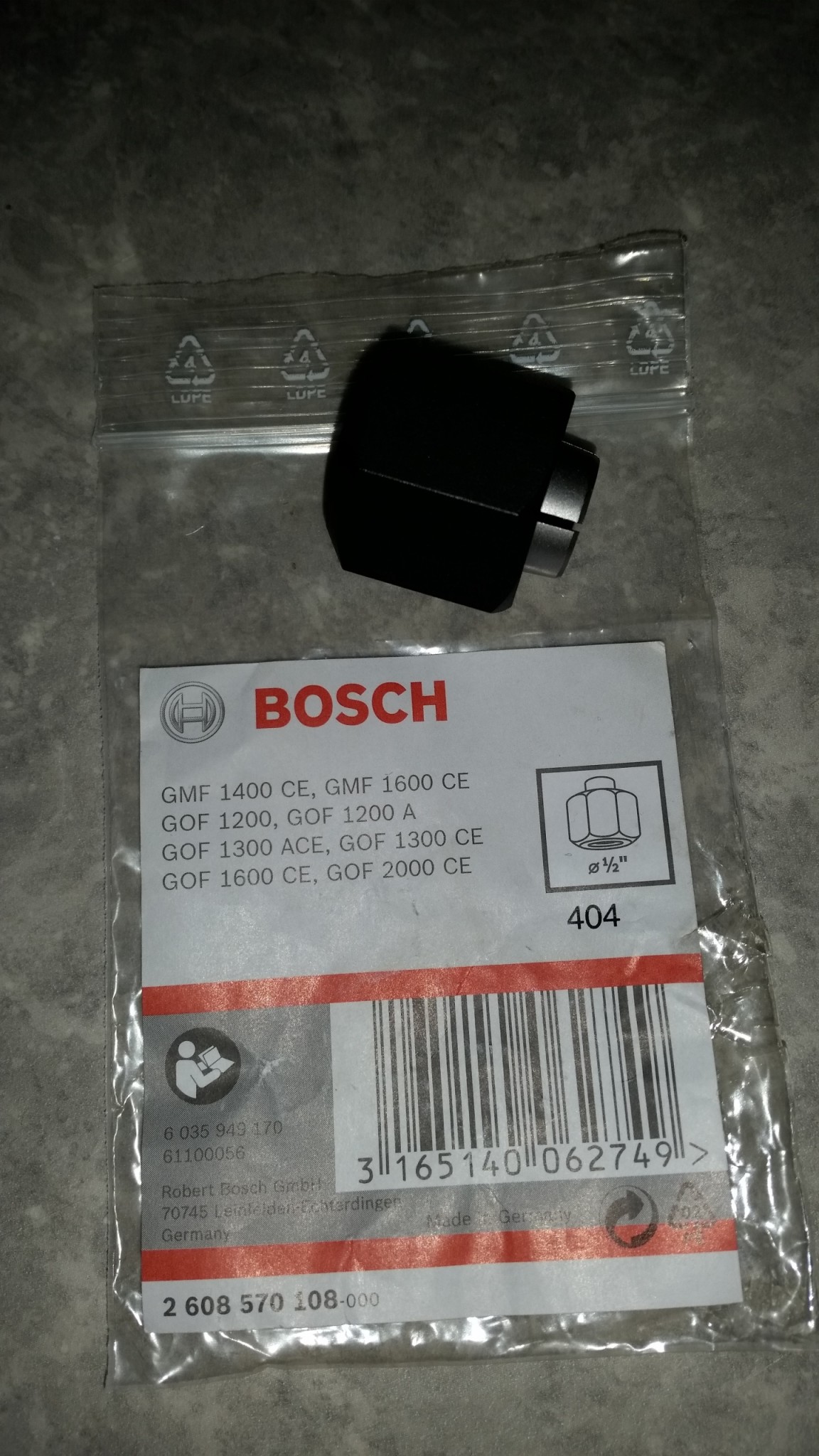

Tyvärr går det inte att byta spänntången (hylsan) i GFK600:an som säljs i Storbritannien -- det finns en speciell UK-version av den där borrningen i axeln inte tillåter 8mm hylsor. Helt galet men sant. Dock känns GFK600:an som en trevlig fräs att permanent ha ett fint avrundningsstål i och med ett dito med radie 2-3mm räcker 1/4" gott och väl.

Det är _mycket_ märkligt ja! Kollar du Boschs reservdelslistor så finns det just en modell som har suffixet "UK". Har själv verifierat detta med Axminster samt vet att Masses här på forumet köpte samma fräs och råkade ut för problemet med att inte kunna uppgradera till 8mm spänntång.

Annars om 1/2" och 12mm skillnaden lät det tidigare som det bara var att köpa en ny hylsa, är det nån sorts universaldel och om man har en 12mm eller 1/2" så kan man skaffa sig den man saknar?
