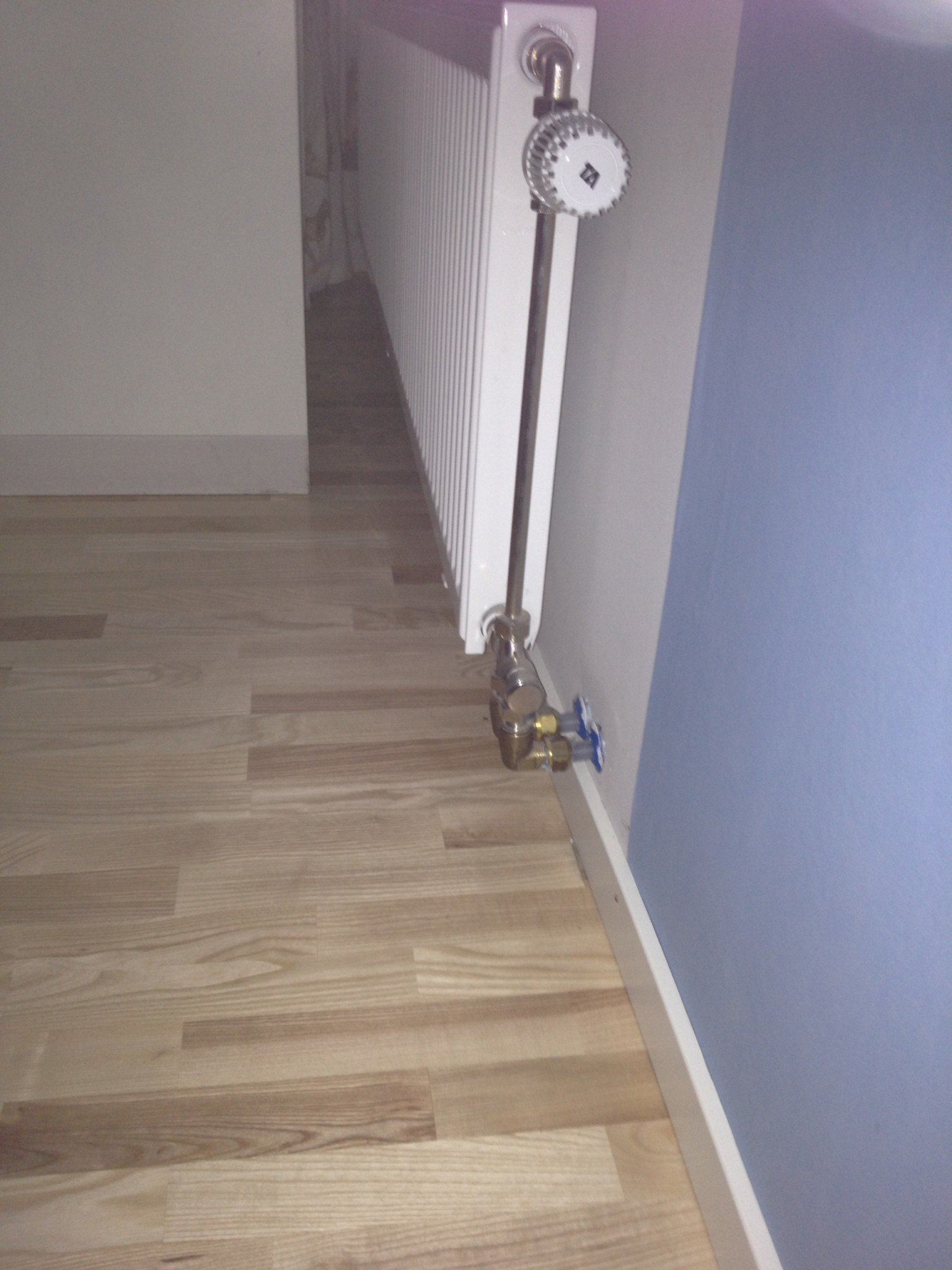

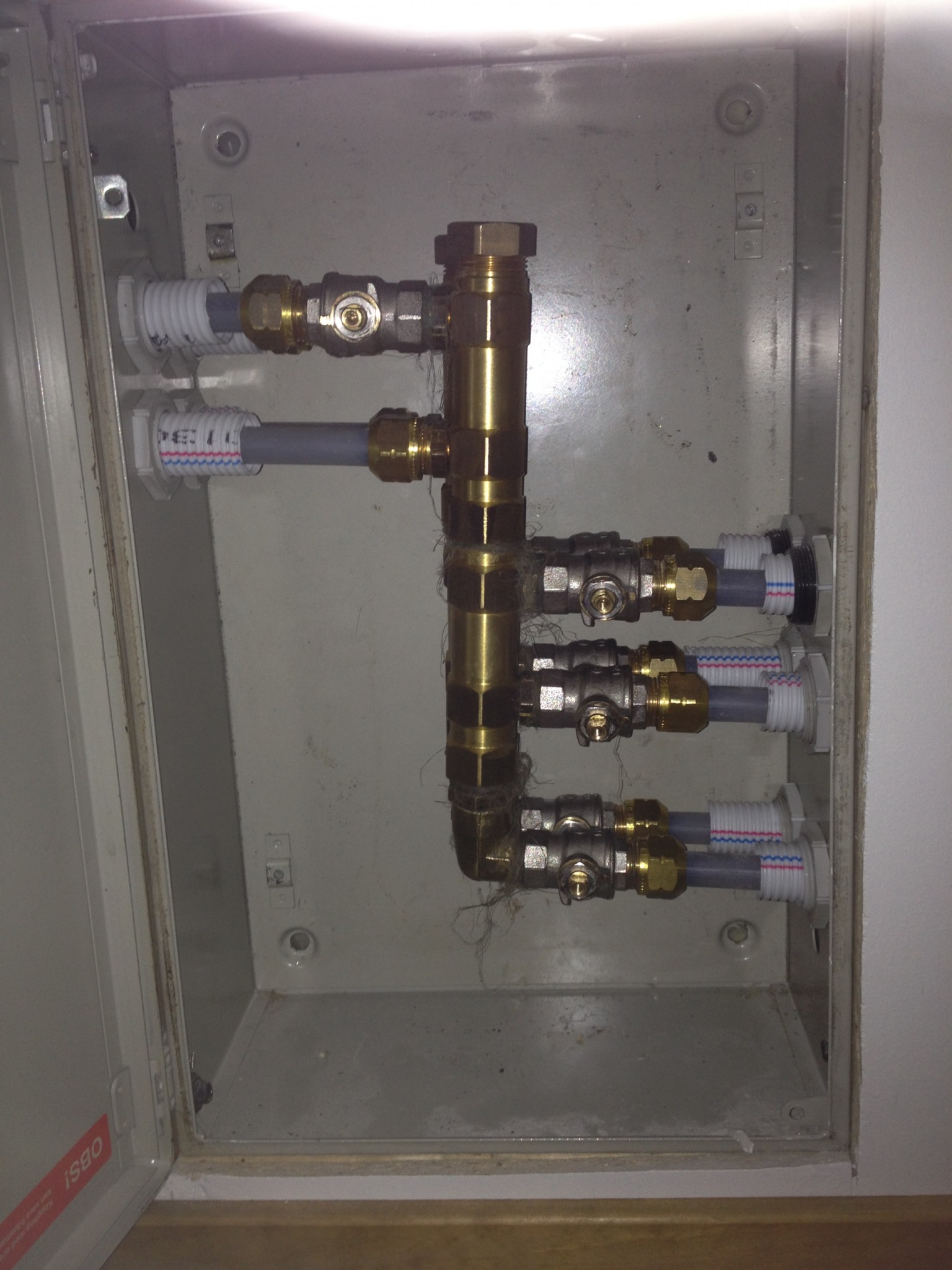

Vad som är normalt eller praxis vet jag inte, men hos oss (konverterade häromåret) så leder en slinga till övervåningen, där fem radiatorer finns, men leder sedan även ner till nedervåningen där ytterligare fyra radiatorer finns. Bl.a. vardagsrummet.
Injustering av elementen på är lättare att justera om man har 2 rörssystem (tycker jag)
Man vrider temostaten på max värme sedan stryper man flödet till "rätt temp i rummet" så blir inte längden på slang så noga.
Jag håller naturligt vis med Martenw att dimensionera elementen till låg temp.
Denna använde jag http://www.rinkabyror.se/artikel/uponor-combipex-22-x-100m/?select=true
