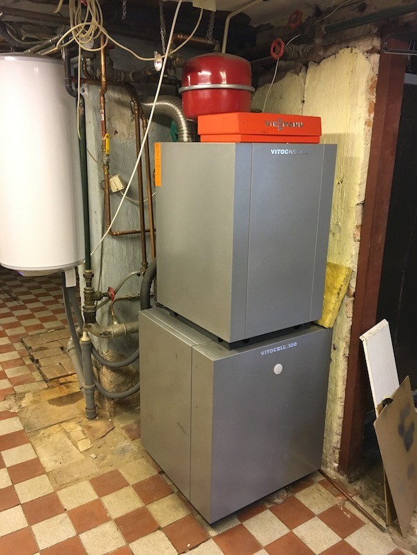

Har en gaspanna beståendes av en Veismann Vitogas 100 + Vitocell 100. Kan man elkonvertera denna? Tänker mig sätta in en värmepatron eller dylikt? På sikt ska gasen bort till förmån för något värmepumpssystem då gasen är dyr samt att gasröret går i vägen för tänka ombyggnader. Men tills dess och under byggtiden vore det fint att kunna köra på en elkonverterad gaspanna.
Är detta görbart?
  • Veismann Vitogas 100 och Vitocell 100 gaspanna och varmvattenberedare i ett källarrum.
L
Du får titta i manualen till den , om det går komplettera el till den , då ska det vara 2 tums hål i den , det är standard fäste för el-patroner som finns i 3 , 6 , 9 KW annars en el-panna begagnad från blocket , inte många kronor
