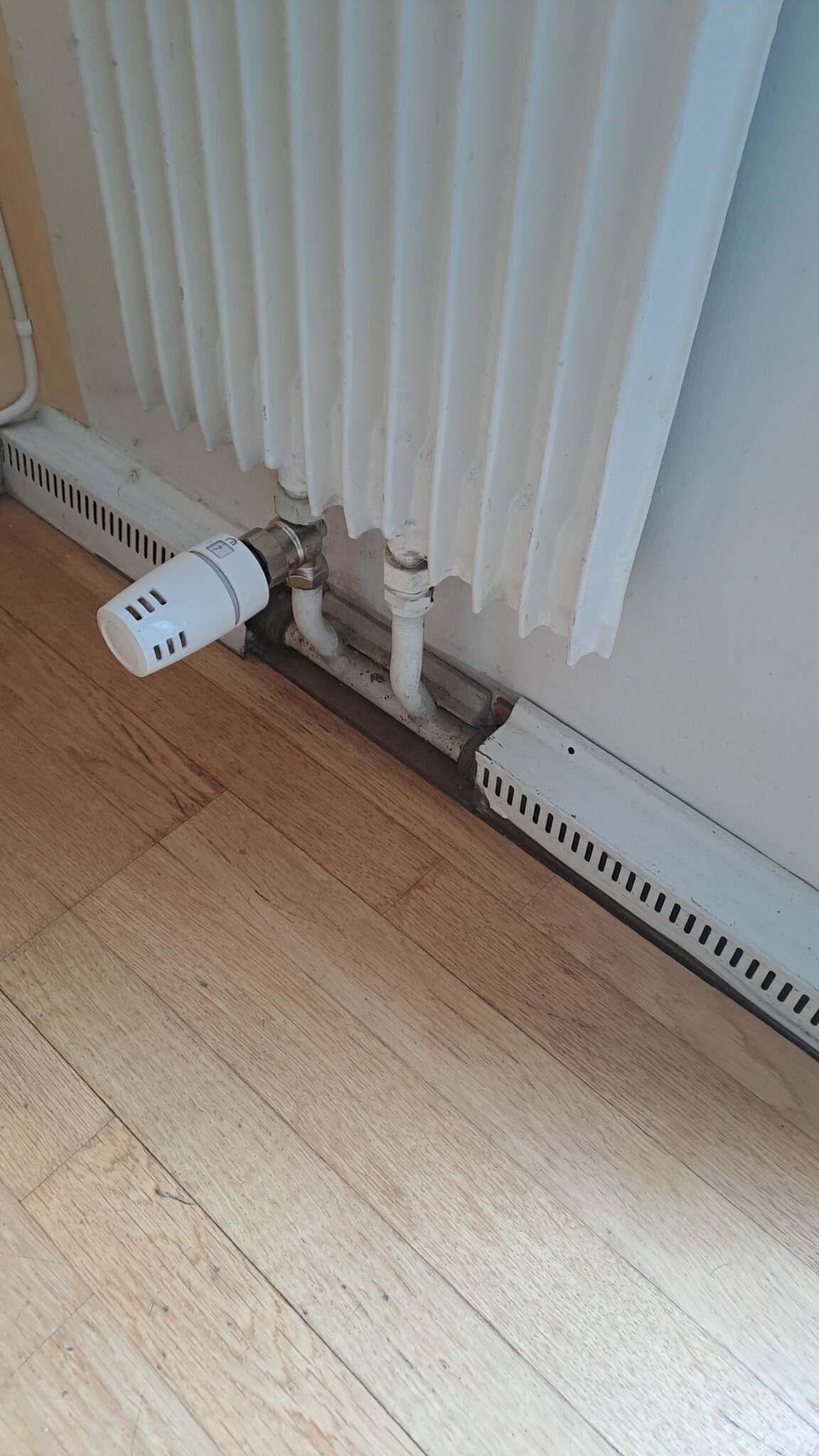

Jag ska byta ut värmesystemet från 1 till 2 rör. Är det möjligt att använda de gamla radiatorerna? Jag är medveten om att det förmodligen smartast att byta allt på samma gång men det jag undrar över är om det finns någon teknisk skillnad på radiatorer till 1 och 2 rörsystem.
