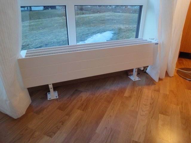

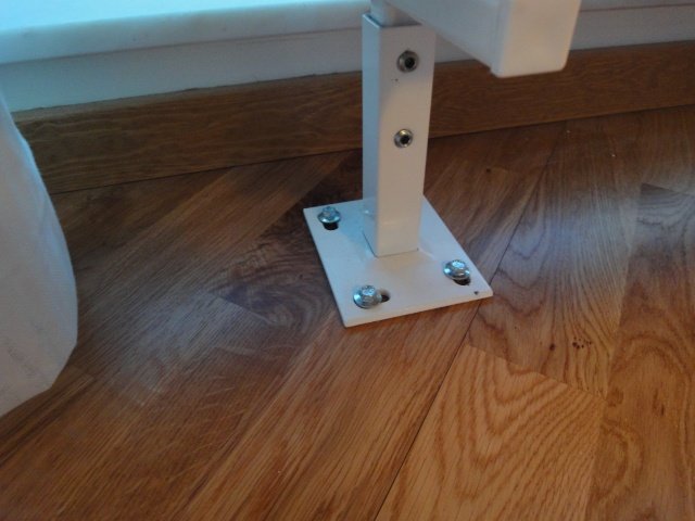

Jag undrar om någon har koll på om det är en bra metod för att fästa konvektorer genom att bulta dem genom ett parkettgolv, är det inte så att man skall sträva efter en flytande konstruktion på parkettgolvet där man inte låser fast det mot fasta objekt?

Parkett, vad innebär flytande?
Skapar infästningen inga problem så är det väl en bra metod, annars inte.
Jag hade borrat upp så stort hål i parketten som möjligt och sedan dragit skruven i underlaget, för att få utrymme för rörelser.
