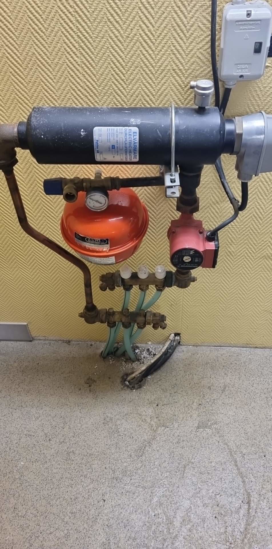

Har vattenburen golvvärme i garaget med en elpatron. Har inte startat det sedan vi flyttade in för 5 år sedan men tänkte ge det ett försök nu. Hur vet man att det är igång? Det låter som att pumpen går men det blir ingen värme och heller inget tryck i kärlet
Så här ser det ut
Industriell installation, rör, ventiler, expansionskärl, pump, tryckmätare och elektrisk enhet på väggtexturerad bakgrund.
Tryck i kärlet blir det inte, det ska vara tryck 05 bar med tomt kärl. Stäng av pumpen. På undersidan kärl finns som en bilventil, tryck på piggen, ska pysa inget vatten. För att fylla luft i kärlet släpp ut vatten med säkerhetsventilen Som sitter vid manometern. Pumpa in luft, ökar trycket ut med mer vatten. Trycket på luftpumpen ska stanna på 0,5 bar och inget vatten ska komma ut. Fyll vatten med slang på en av ventilerna som sitter på fördelarrören. Pass på är slangen tom så blir luft i systemet, så fyll slangen först.
