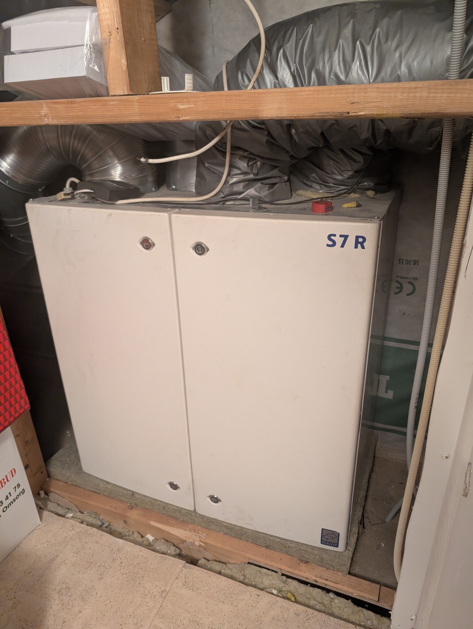

Hejsan gott folk!
Jag satte in mitt S7R för några år sedan när jag byggde om/ut huset en hel del. Fick OVK-godkänd och tänkte inte mer på det. Har bytt filter och varit nöjd.
Tänkte sen att jag kanske borde kolla att den faktiskt fungerar och är nu rätt säker på att värmeväxlaren aldrig har roterat 😂

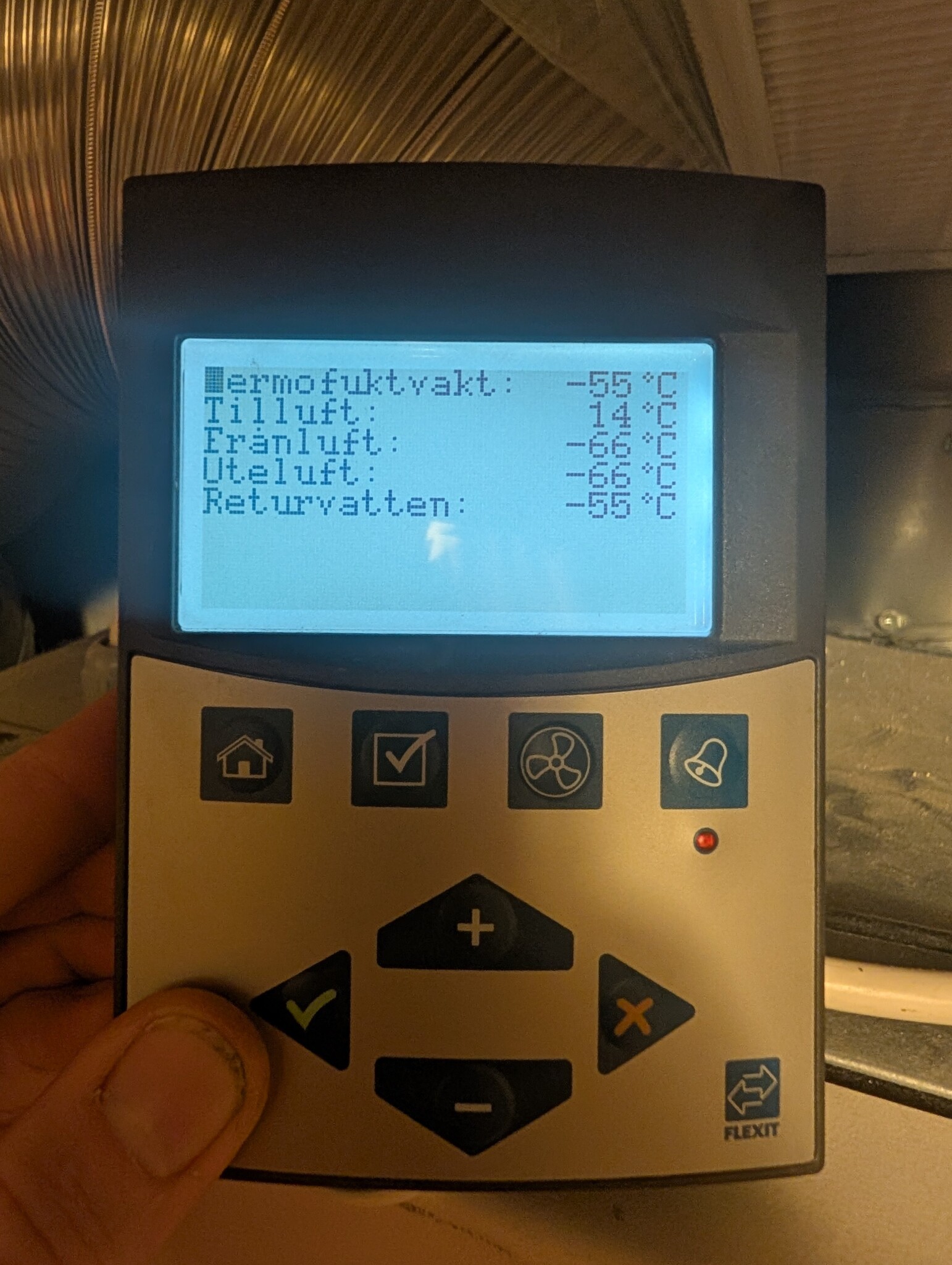

Kör jag den manuellt i "test" så fungerar den fint och snurrar, ganska snabbt också.
Tempgivarna tänker jag då inte gör vad de ska, framför allt frånluftsgivaren som säger -66. Riktigt så kallt är det inte här inne.
Är de vettiga att byta själv eller tror ni något annat är åt helvete? Har bytt lager i motorerna redan så jag har inte tummen mitt i handen.
Tacksam för tips!

  • Kontrollenhet för klimatövervakning med temperaturer: termofukt-vakt, tilluft, frånluft, uteluft och returvatten. Värden visas på skärm.
Börja med att öppna till styr/reglerkortet å ta en bild.
Generell felsökning:
Jag skulle börja med att kontrollera om givarna är anslutna.
Nästa steg skulle jag flytta runt tilluftsgivarens kontakt till de olika givarnas anslutningar.
Mäta alla givarnas resistans.
