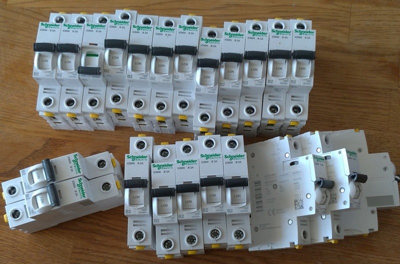

Grejen är att i ett styrskåp satt det en väldig mängd B2-dvärgar på 24VAC, som försörjer div spjäll och mätutrustning ute i huset (en stor kommersiell fastighet).
Problemet var att startströmmar fick säkringar att trippa, även t.o.m på grupper som har bara typ 3st motorspjäll på 5VA vardera.
Så till slut rev vi ut alla och satt in C10 istället.
Men jag tycker det är riktigt mystisk, så jag är sugen på om man kan testa något/några ex på något vis.
Går de att skicka någonstans där det inte är så blodigt dyrt.
Kan jag testa själv på något vis.

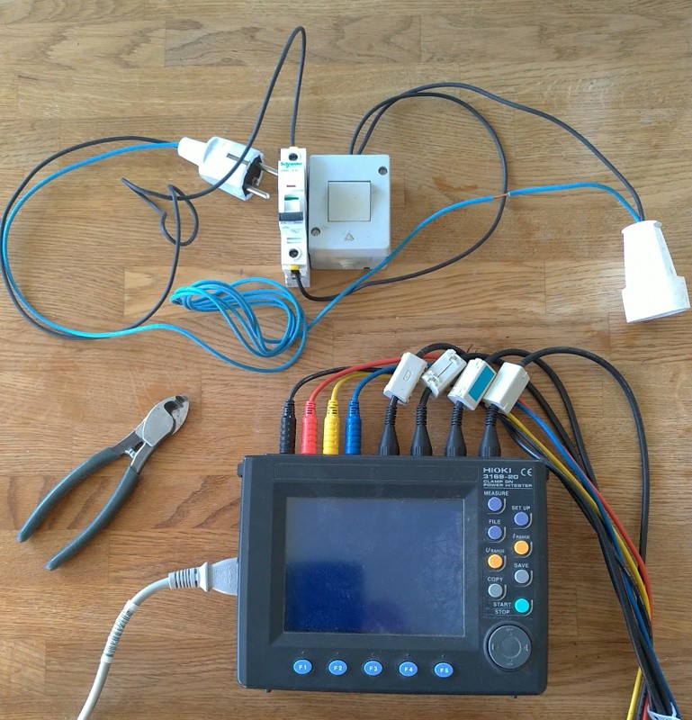

Jag har tillgång till någon hyggligt krallig 24V trafo.
Jag har ett minnesoscilloskåp, men ganska gammalt så det saknar många bra funktioner för att lyckas ta ett bra stillbilds-skott på rätt ställe.
Sen har jag en Hioki 3169-20 elkvalitetsanalysator, som jag har för mig kan sampla i väldigt korta intervall.
Är det någon som har några idéer.

Här kommer ett sample.
Detta bör endast vara några sekunder sinusvåg, en mätkanal för ström och en för spänning (jag har alltså ställt in instrumentet på 1P2W)
Filändelse har jag ändrat från .bin till .txt för att få forummjukvaran att acceptera filen.
