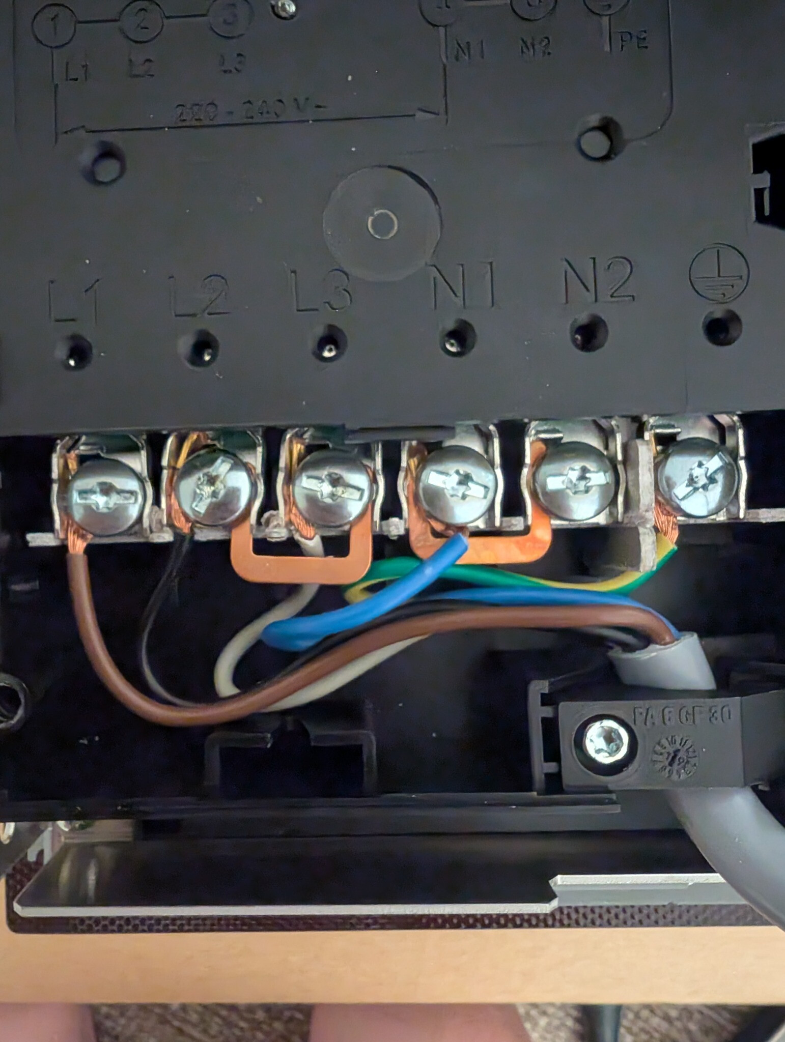

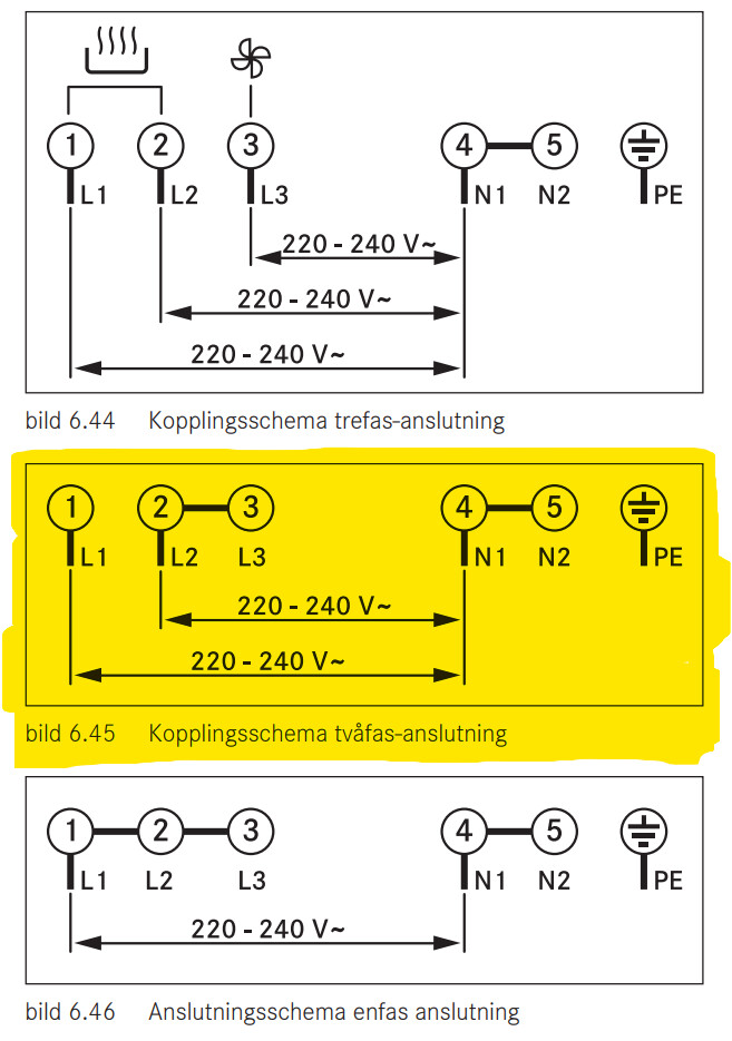

Jag vill gärna dubbelkolla att min elektriker har kopplat min Bora Pure-häll korrekt enligt tillverkarens anvisningar.
Hällen ska kopplas med två faser enligt schema (bifogar bild från manualen samt en bild på hur det faktiskt är kopplat i hällen just nu).
Det är en Perilex-anslutning och installationen är tänkt att följa kopplingsschema för tvåfas (gulmarkerad i bild 6.45 från manualen).
Min oro är att det eventuellt är fel med vit kabel i L3 samt bygling mellan L2 och L3?.

Om inte jag ser helt fel, så har du en praktkortslutning mellan L2 och L3. Du har trådar inkopplat både för L2 och L3, (trefasinkoppling), men även en bygel mellan dem.
Nu vet vi ju inget om hur trådarna är kopplade i sin andra ände i perilexkontakten. L3 kanske inte är inkopplad där?
Är det verkligen en elektriker som kopplat det där?
Det förklarar varför hällen är stendöd...H hempularen skrev:Om inte jag ser helt fel, så har du en praktkortslutning mellan L2 och L3. Du har trådar inkopplat både för L2 och L3, (trefasinkoppling), men även en bygel mellan dem.
Ja, allt är inkopplat av behörig elektriker.

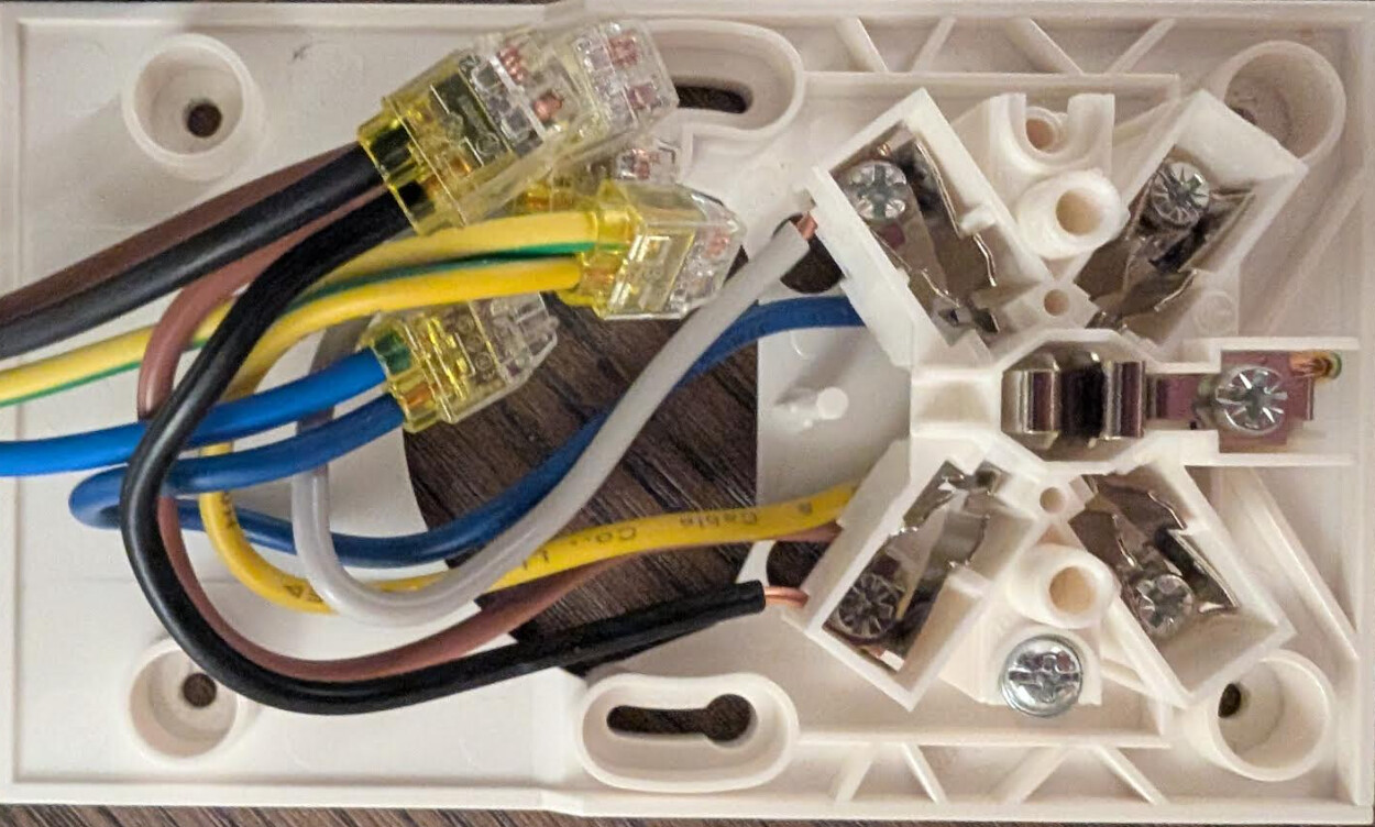

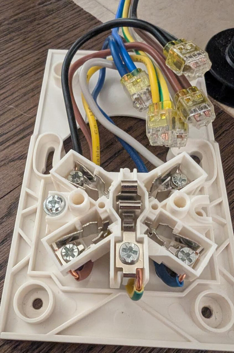

Såhär ser perilexkontakten ut:
Varför sitter grejerna inte fast och den lösa tråden till uttaget inte har slang på sig? Är det verkligen elektrikern som varit där. Hur många skruvar loss grejerna och kollar så han gjort rätt och sen postar här. Ring hen som gjort jobbet. Än att slösa tid på ett forum. 🤔
Håller helt med om slangen, det måste självklart åtgärdas.K _KirderF_ skrev:
Uttaget är en tillfällig lösning tills bänkskivor och imkanal till downdraft-fläkten är på plats.
Jag skruvade loss eftersom hällen inte startade vid test, och elektrikern är på semester – därför vänder jag mig hit så länge.

Men exakt vad har elektrikern gjort? Har han kopplat in uttaget vi ser på bilden, och kopplat in en kabel i hällen grovt fel som vi ser på bilden, men inte testat något?
Låter fullkomligt orimligt, släpp inte in den elektrikern igen. Att missa och koppla fel, kan möjligen "vem som helst" göra (fast det här felet med bygeln är i grövsta laget), men att lämna anläggningen utan att ha kontrollerat eller testat är oförlåtligt.
Var på väg att skriva det samma men du hann före. Att inte göra funktionskontroll och sedan ge sig av på semester gör det ju inte bättre.H hempularen skrev:
Det syns ju klart och tydligt i bilderna att elinstallatören inte är klar. Vederbörande kanske satte dit bygeln med flit för att inte TS skulle slå på strömmen och börja använda den halvfärdiga inkopplingen?R roli skrev:
Då tycker jag att man säger det till TS "Du jag hinner inte klart före semestern så du får inte använda spisen" istället för att montera en kortslutning....useless skrev:
