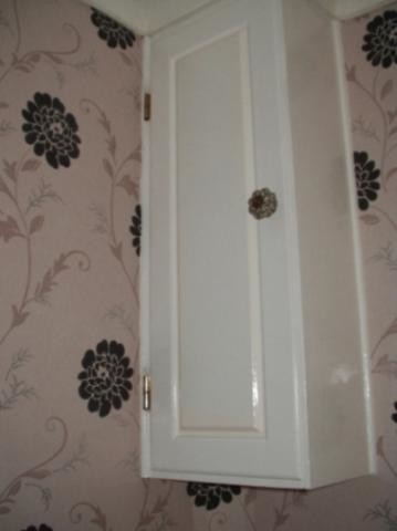

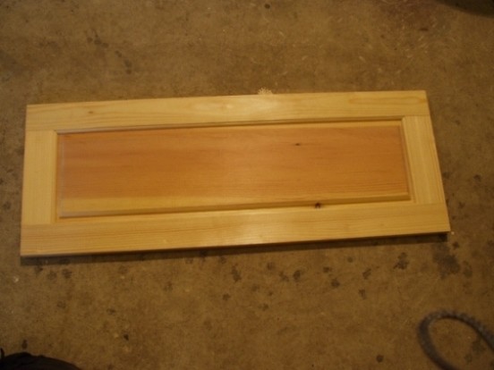

Nu är jag äntligen färdig med min skåpslucka. Det gick ju bra trots lite tveksamma metoder. Att det gick bra var mycket tack vare ert stora kunnande, ni som skrivit inlägg. Jag har lärt mig mycket på detta projekt och jag har fortfarande ungefär tio fingrar kvar.
Här är några bilder som visar resultatet.

Det blev bra! Gissar att du har en tappsläde som du gjort ändtapparna med? Tyvärr saknar jag det än så länge.

toman skrev:Nu är jag äntligen färdig med min skåpslucka. Det gick ju bra trots lite tveksamma metoder. Att det gick bra var mycket tack vare ert stora kunnande, ni som skrivit inlägg. Jag har lärt mig mycket på detta projekt och jag har fortfarande ungefär tio fingrar kvar.Här är några bilder som visar resultatet.

Rimligt tycker jag att göra på det sättet på samma sätt som jag t ex gör sinkor och laxstjärtar lite för långa och slipar i liv efter limning - mycket enklare än om dom blir någta tiondels mm för korta...mattiaswahlberg skrev:
Jag har inte heller någon tappsläde utan jag använde spillbitar som jag tvingade fast bredvid min korta bit som skulle ha kontraprofil. Med andra ord så gjorde jag biten "bredare än den egentligen var".
//Egentligen var biten inte kort ännu, jag hade tagit till den så att jag skulle kunna fräsa den inre långsidan med full stabilitet i biten. Jag hade nämligen upptäckt att om jag fräste långsidan (profilen) på en bit som var kort så fick jag inte tillräckligt anläggningsyta mot anhållet så att slutet på bite ville in mot kuttern så jag fick en svacka. //
Detta gjorde jag på ena sidan medan båda långsidorna av min korta bit fortfarande var ofrästa. Efter att jag kontraprofilfräst kortsidan enligt det jag beskrev i början av inlägget så profilfräste jag inre sidan. Sedan kapade jag biten till rätt längd + vad frässtålet tog bort och lade en kontraprofilfräst spillbit bredvid min profilfrästa sida och tvingade fast dem och fräste den andra kontraprofilen.
När det gäller frågan om längden på luckramen gjorde jag den i den längd jag ville ha den pga att jag ville köra profil på ytterkanterna med överhandsfräsen när luckan var klar.
Mina metoder kanske är onödigt krångliga och jag tar gärna emot tips och idéer om man kan gör det lättare för sig.
