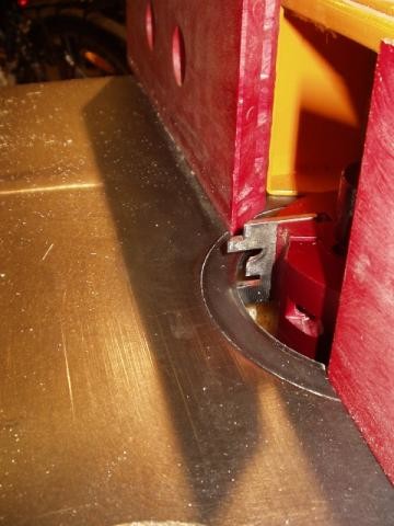

Jag kanske var lite otydlig i min beskrivning av problemet. Det är inte själva kuttern som inte går att sänka men med monterade kontraprofilstål blir utsticket större än hålet i bordet. Hursomhelst lyckades jag lösa detta genom att först sänka kuttern och sedan montera stålen så att halva stålet (den halva som är kontraprofilen) hamnar under bordet. Det fungerar utan att ta i men kan det innebära några andra risker?

Nej, men jag menar att du skall ändra rotationsriktningen på fräsen i samband med att du vänder stålen.
Undrar smått vad det är för en fräs,gissar på en av Kitys mindre modeller?
Bevisligen går man över rekommendationerna på max kutterdiameter om stålen inte går ner genom bordsöppningen och det kanske inte är så lämpligt.
In worst case så kan lager eller hållare ge sig och axeln slår då radiellt med resultatet att stålen splittras och man har stålbitar med kraft som pistolkulor farande från fräsen.
Är det en TB110-kutter så finns TB90 istället, är det en TB90 så är fräsen för liten för de stålen och ett vettigare alternativ är att köra med stålen till en stor handöverfräs. De är mycket säkrare att köra med.
Det skall inte mycket till för att smälla de stålen, utskjutet är rejält på dem nämligen.

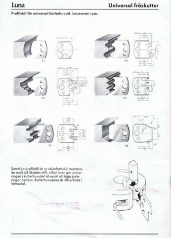

Jag har tagit en bild på hur det ser ut när den sitter monterad med kontraprofilstålet på det sätt jag beskrivit innan (halva under bordet).Bifogar även en bild på det aktuella kontraprofilstålet längst nere till vänster.
Lever jag farligt?
Jag har känt på ringen som syns på bilden men den verkar inte gå att ta loss, jag får nog kolla det lite bättre. Om det skulle gå att ta bort den så får allt plats.
Lever jag farligt?
Instämmer, det är en reduceringsring som skall bort då man kör med detta stålet. Emco-fräsen bör klara diametern.
