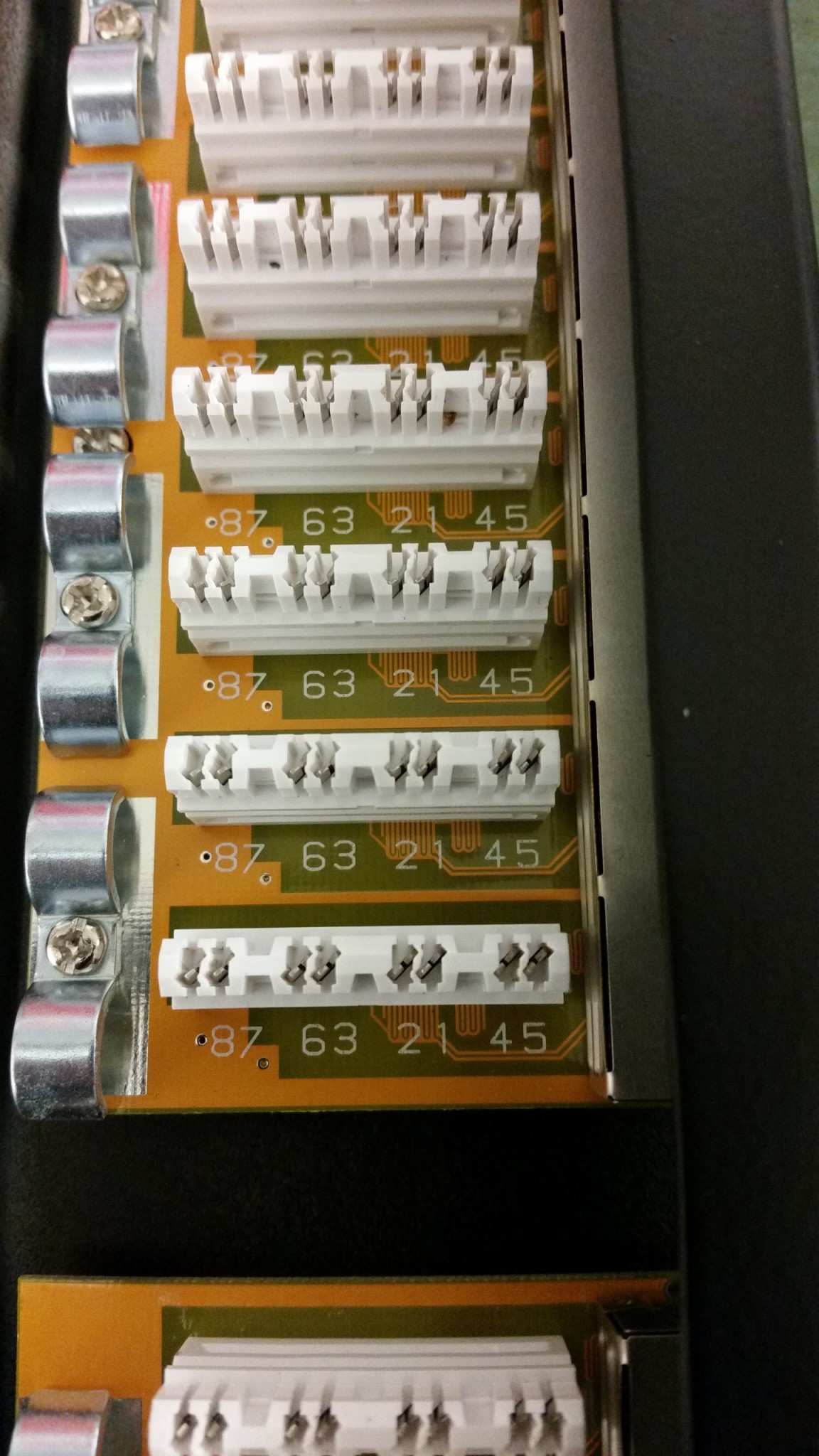

Ska kontaktera patchpanelen men blev lite fundersam vart jag skulle sätta trådarna.
Finns ingen färgkodning eller instruktion, bara siffrorna vid plintarna.
Har följt b-standarden och använder solid kat. 6 kabel

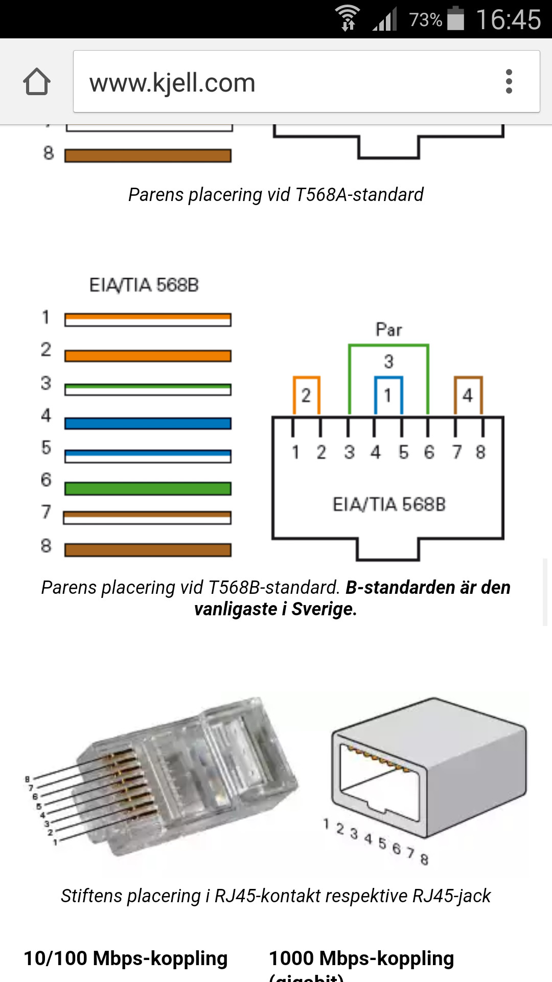

Hej! På kjell.com finns fakta om nätverk. Tog en skärmbild på det
Ja jag har läst där men är fortfarande osäker. Ska jag sätta vit/orange tråd på plint 1 i min patchpanel? Orange på 2, grön/vit på tre och så vidare.
Du ska följa gamla "telestandarden" för färg på paren, verkar rent och bra översatt i panelen dvs vit-blå, blå till 5,4 vit-orange, orange till 1,2 vit-grön, grön till 3,6 vit-brun, brun till 7,8 alltså paren i ordning rakt upp och ner på plinten sett ut mot kabelavlastningen.
Perfekt, tack! Kom på att jag hade en summer här hemma och fick fram samma resultat.
