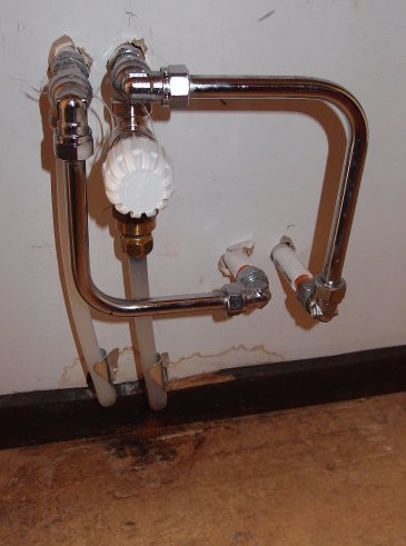

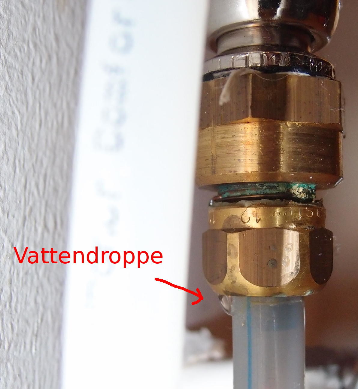

Har upptäckt att rören i klädkammaren, som går till golvvärmen i badrummet, läcker.
Bör jag kontakta min villaförsäkring eller hantverkaren som lade in golvvärmen och installerade rören? (renoveringen gjordes för knapt tre år sedan)
Vad tänker ni när ni ser bilderna?

Bortsett från att det läcker så ser installationen lite märklig ut. Det ser ut som det är "radiatorvatten" direkt utan extra shunt.
Normalt så är radiatorvatten för varmt för att kopplas till golvvärme, man blandar ned temperaturen i en shunt. En extra cirk. Pump som kör runt vattnet i golvslingan, och en tempstyrd ventil som släpper in lagom med vatten från radiatorslingan, så att temperaturen till golvet inte blir för hög. Hög temperatur kan få plattor att släppa.
Är det då rimligt att först be hantverkaren att komma hit och dra åt kopplingen och kontrollera om det blivit någon skada? Och därefter ev. kontakta försäkringsbolaget om hantverkaren upptäcker skada?nino skrev:
Eller kan försäkringsbolaget trilskas om hantverkaren åtgärdat problemet eller öppnat upp för att besiktiga, innan försäkringsbolaget besiktigat?

Tack, det borde jag ta upp med hantverkaren. Upplever att det är nästa omöjligt att få lagom temperatur.hempularen skrev:Bortsett från att det läcker så ser installationen lite märklig ut. Det ser ut som det är "radiatorvatten" direkt utan extra shunt.

Jag tycker du skall kalla in både försäkringsbolaget och hantverkaren. Att omgående åtgärda läckaget ligger solklart i försäkringsbolagets intresse. Det bör kanske göras direkt, ev. av hantverkare som bolaget skickar dit. Såvida inte din hantverkare kan komma senast i eftermiddag.
Försäkringsbolaget bör skicka ut en skadereglerare/bes. man som mäter fukt i väggen och golvet. Det syns ju att du har fått en mindre fuktskada, men med lite tur är det inte så mycket inne i konstruktionen att det behöver öppnas upp.
Och jag skulle lita avsevärt mer på en fuktmätning utförd av fös. bolaget, än om den utförs av den felande hantverkaren.
