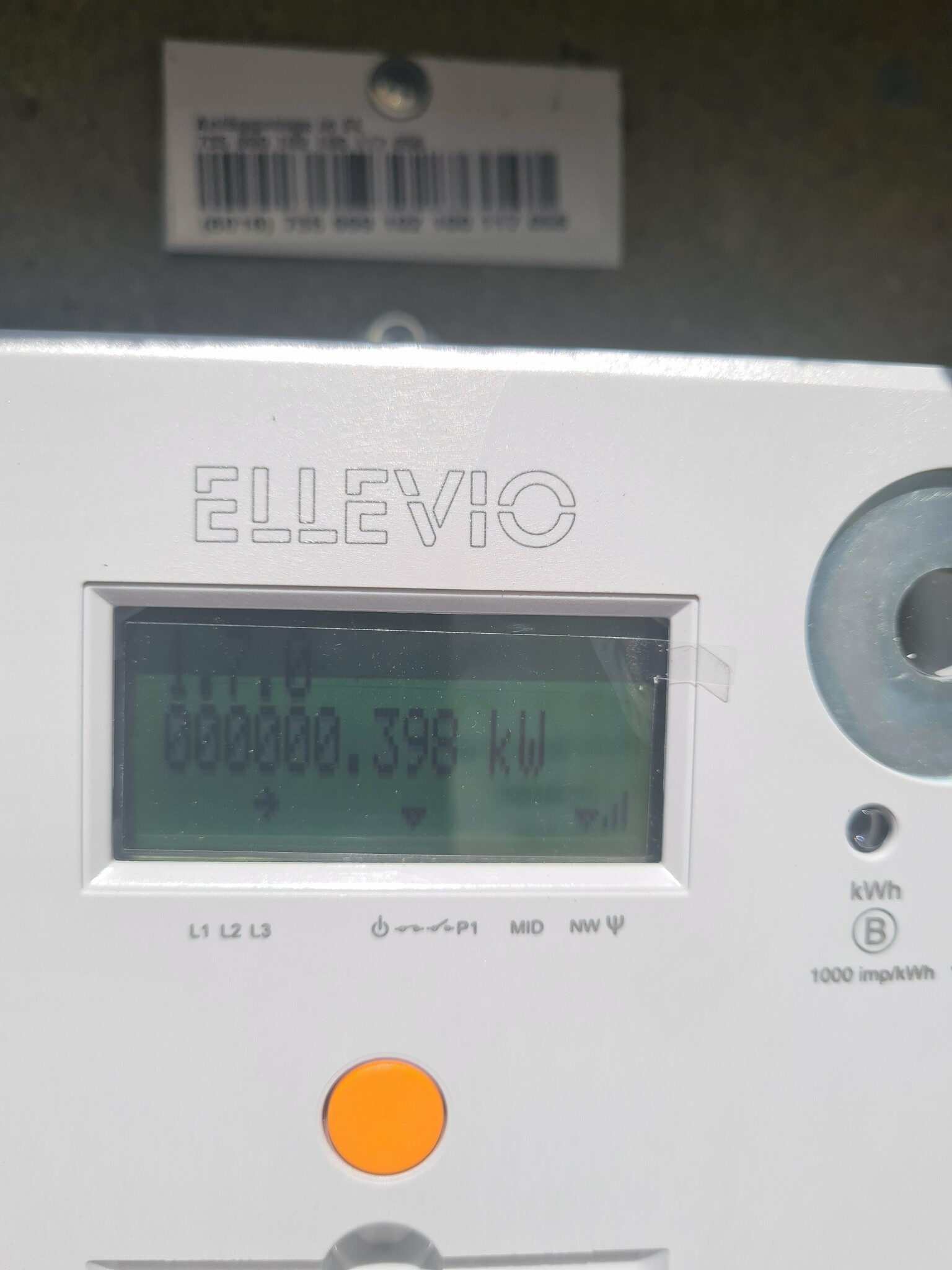

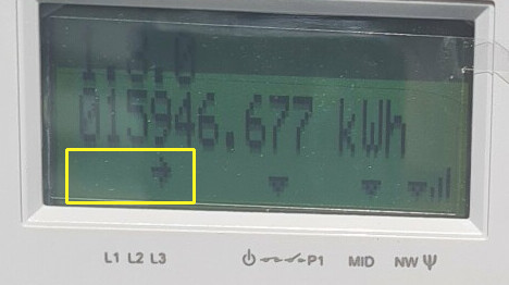

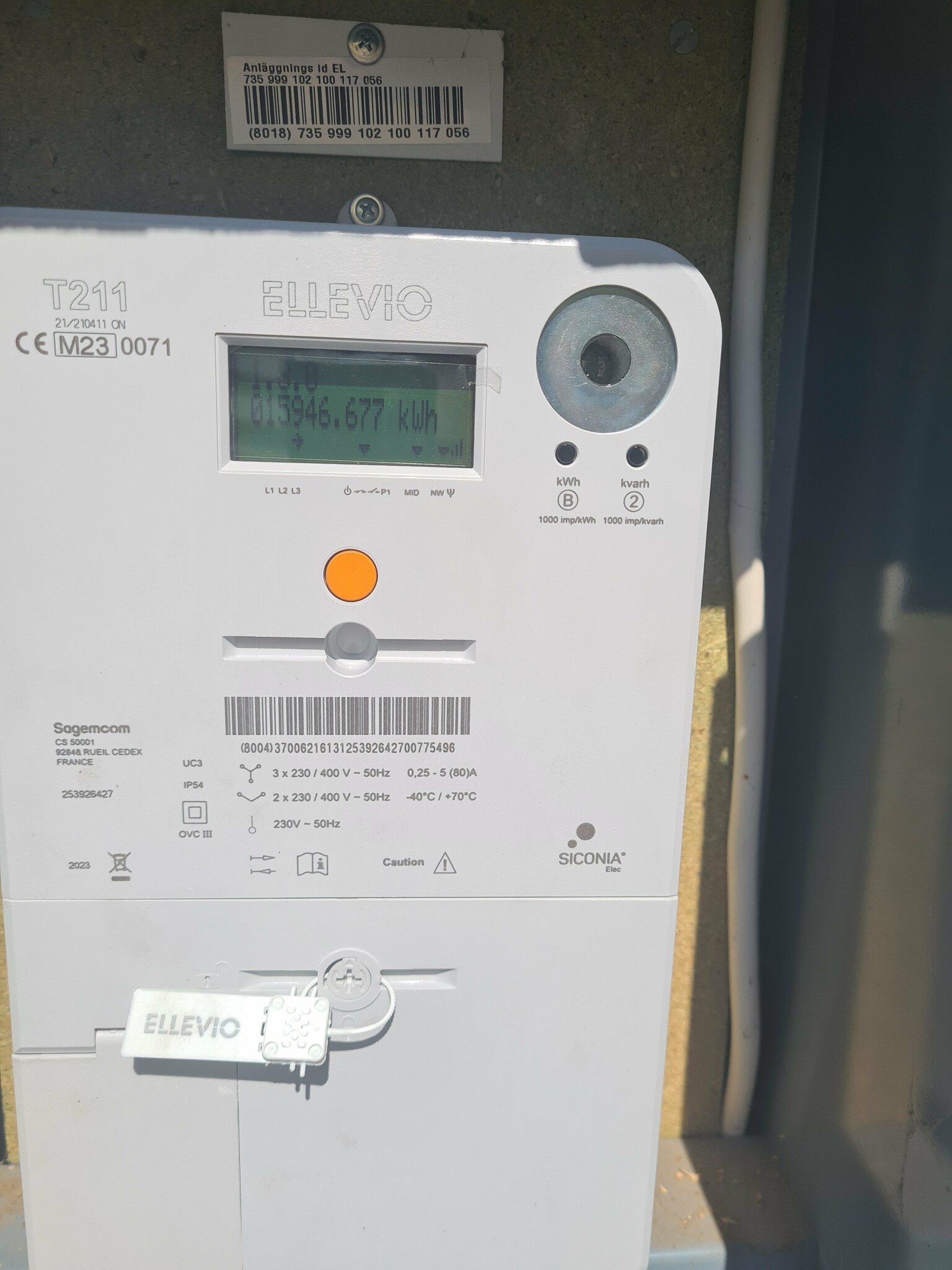

Går det att se här?
  • En elmätare visar en display med förbrukningen 61946,677 kWh, och en nyckel märkt med "ELLEVIO" är införd i ett lås.
Josth
S Shea_1 skrev:
Går det att se här?

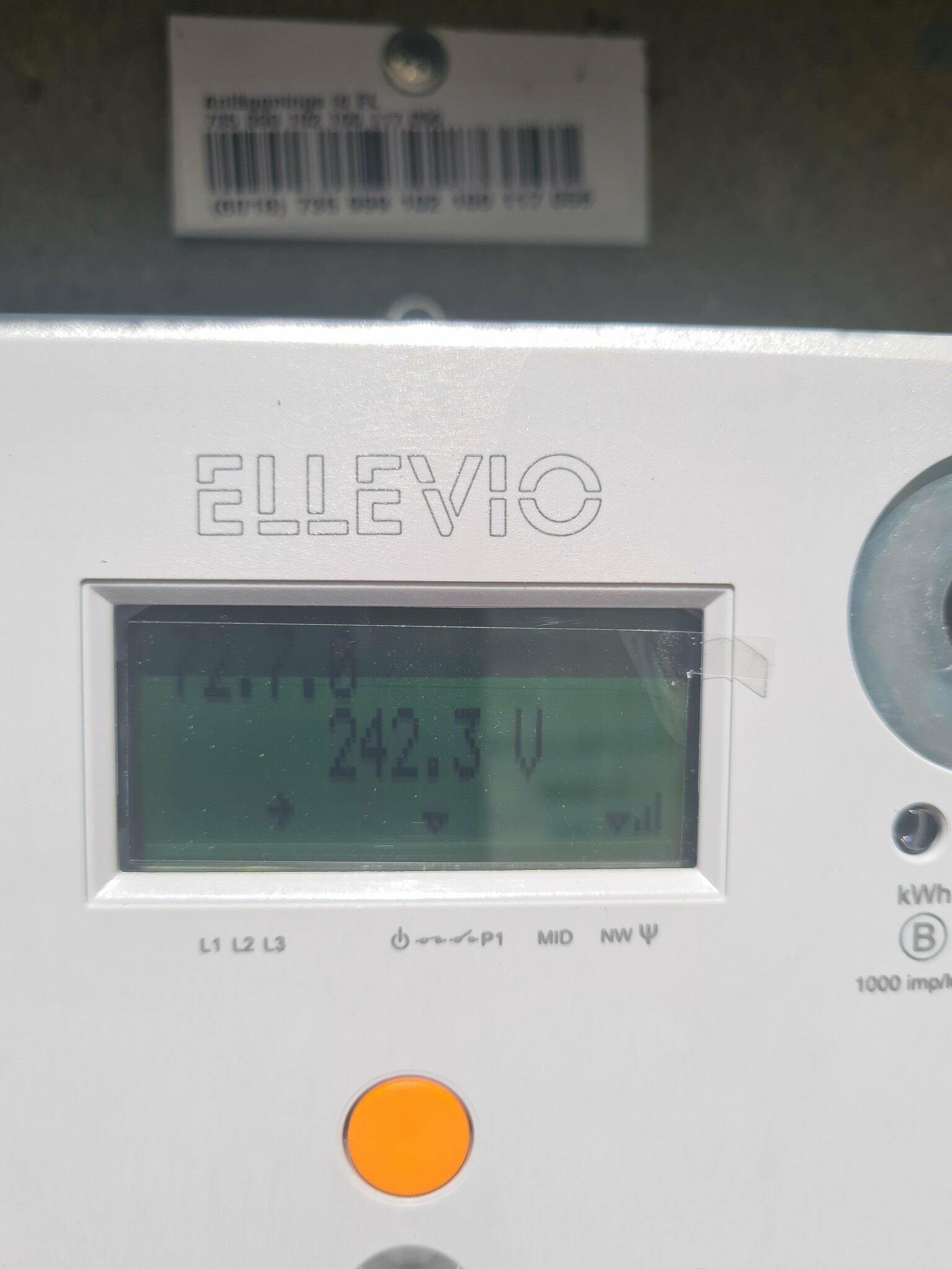

Om jag har alla faser alltså
Tryck på knappen några gånger så borde du kunna se spänning på respektive faser
L1-L2-L3 ska samtliga ligga på ca 230V
Om en saknas så kan det vara en säkring som har gått, antingen ute i gatan eller i ditt eget skåp, det är inte alltid den lilla pluppen ramlar av heller!

Manualen
Det verkar fattas två faser (L1 & L2)
Elmätare med avläsning på displayen, indikerar avsaknad av två faser L1 och L2.

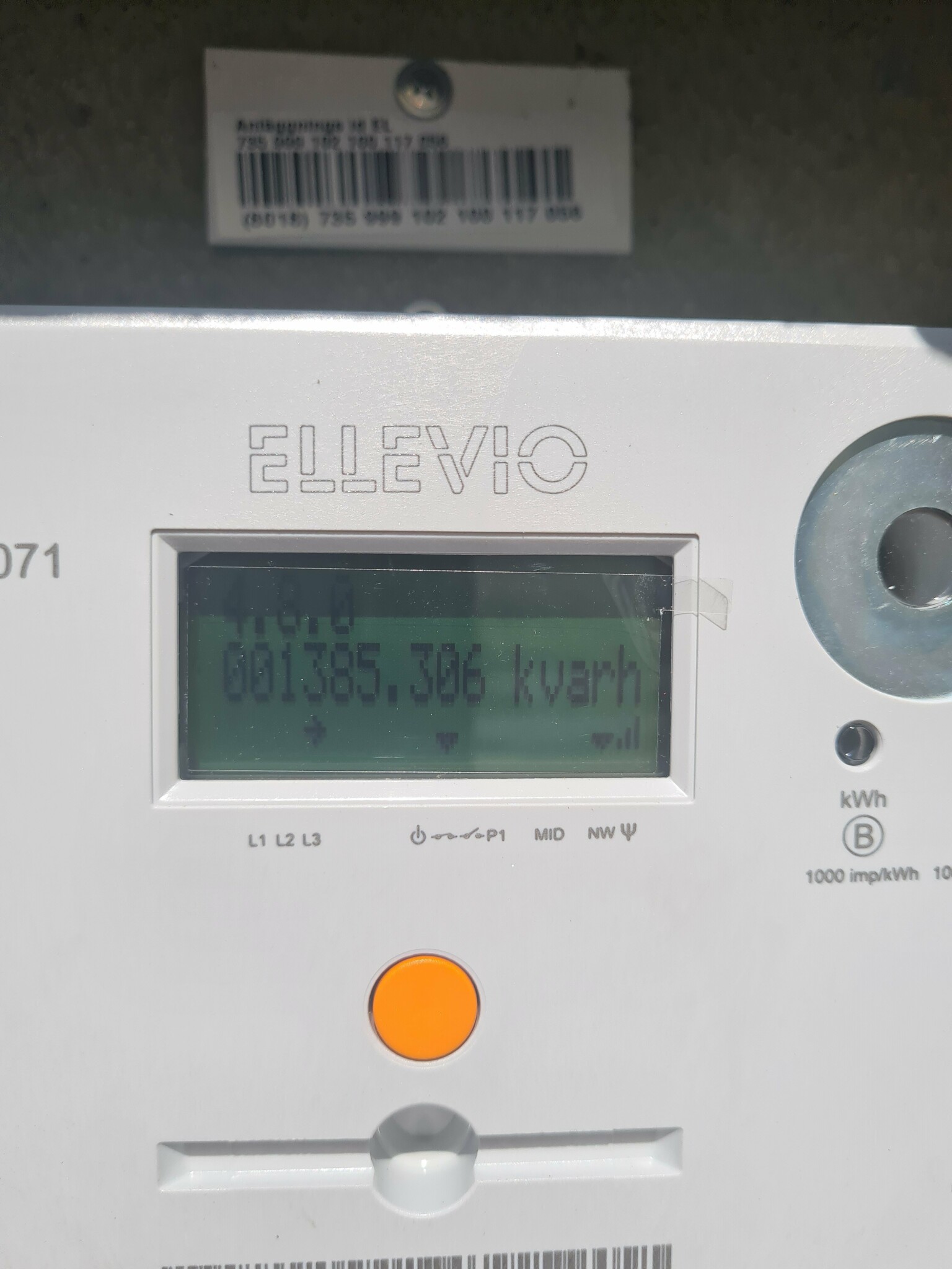

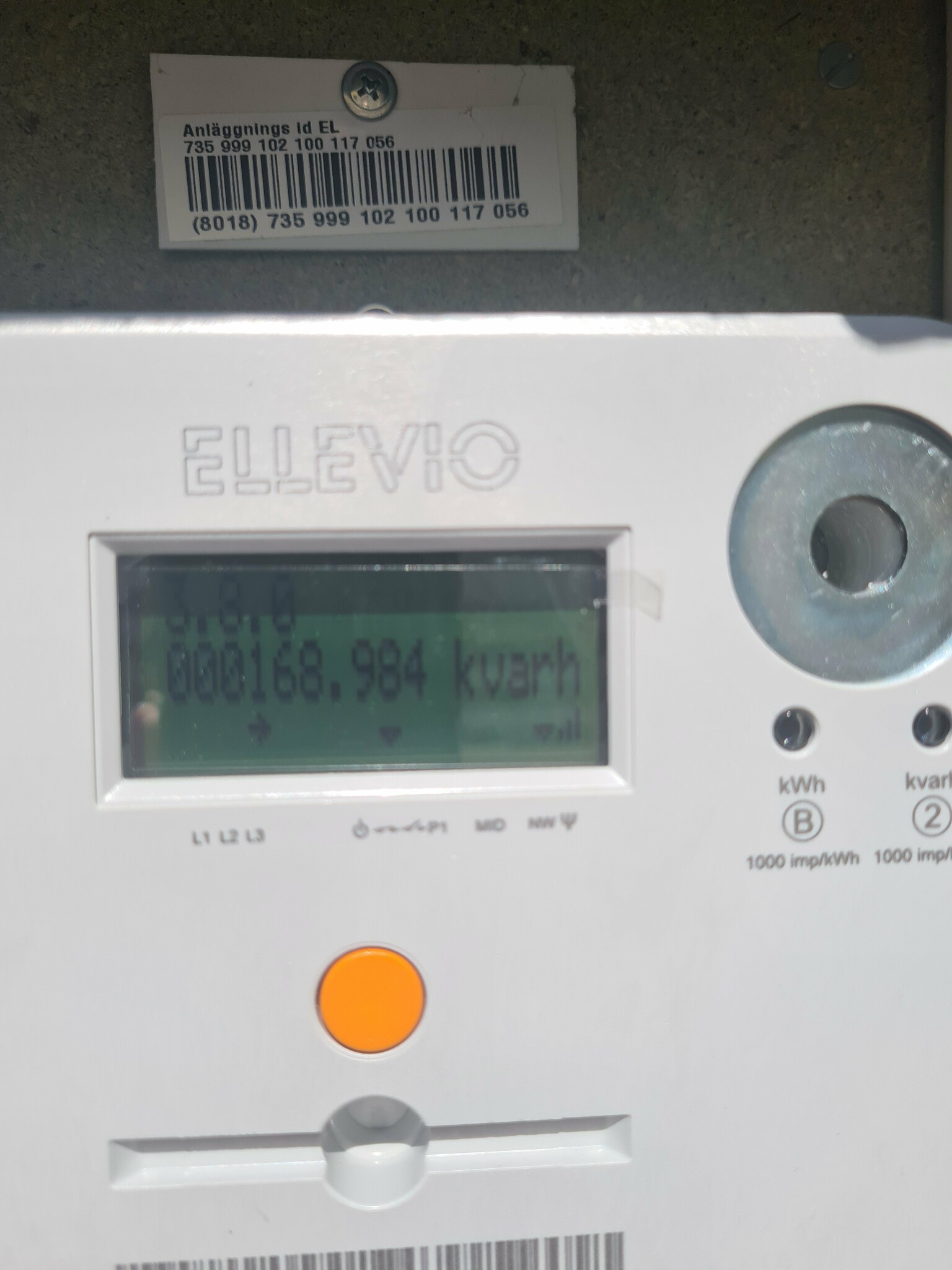

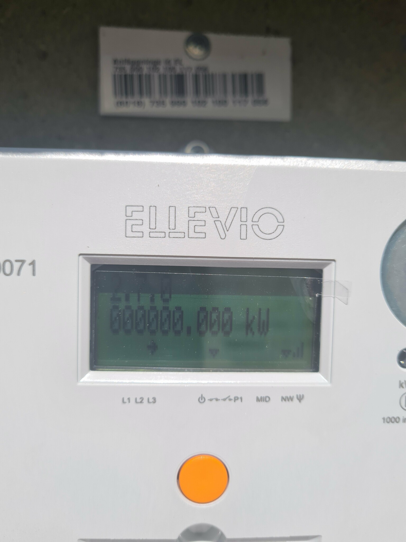

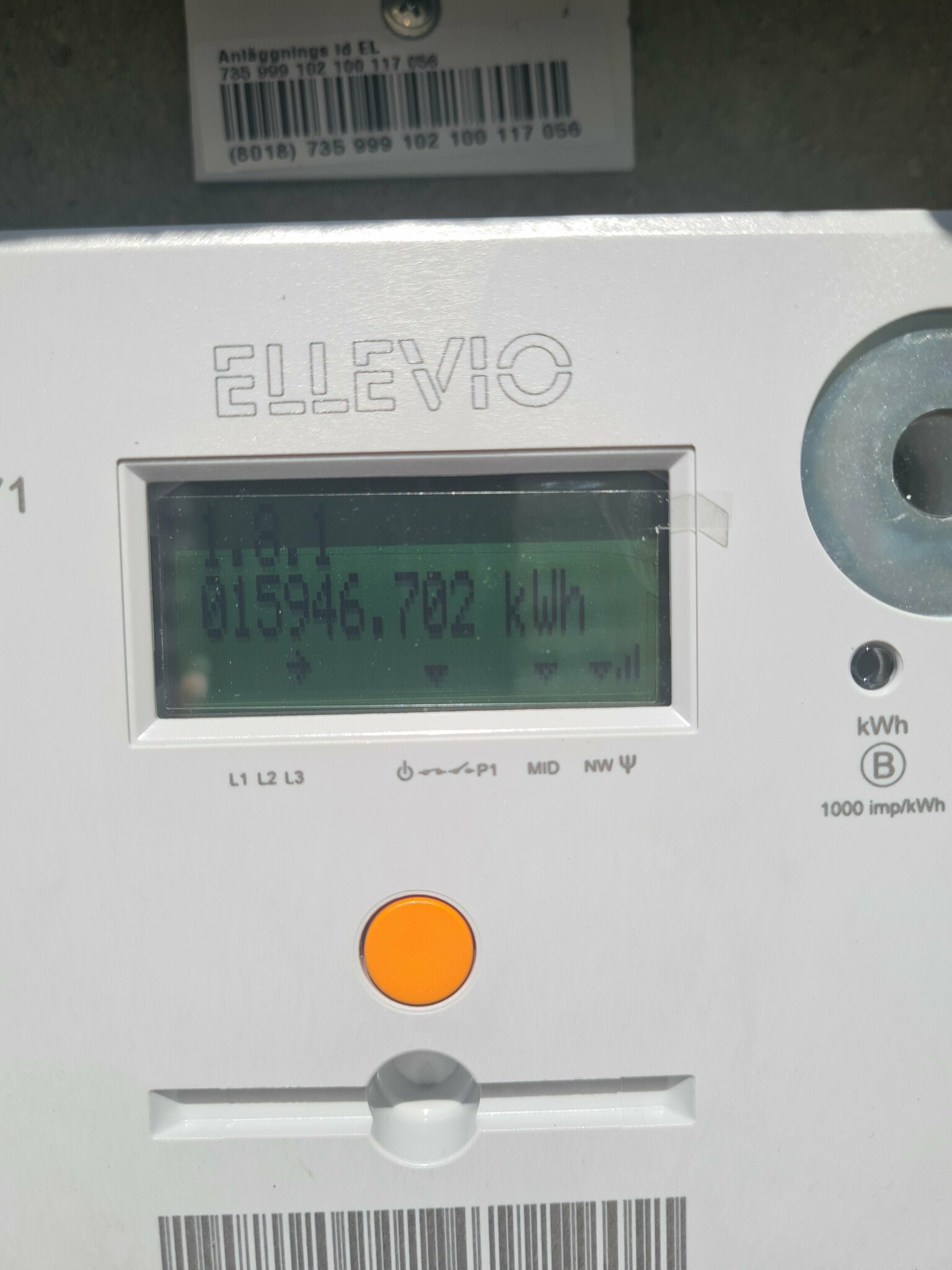

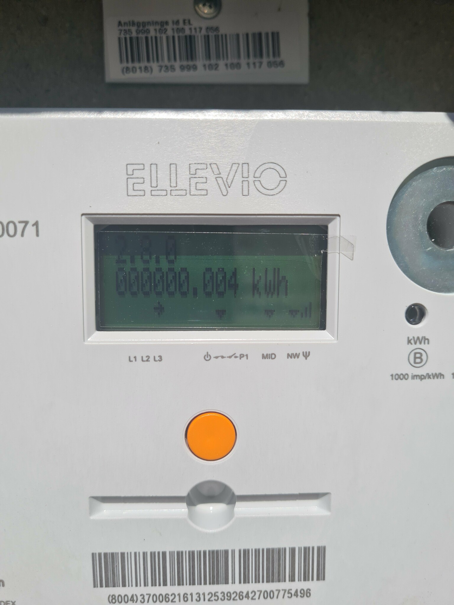

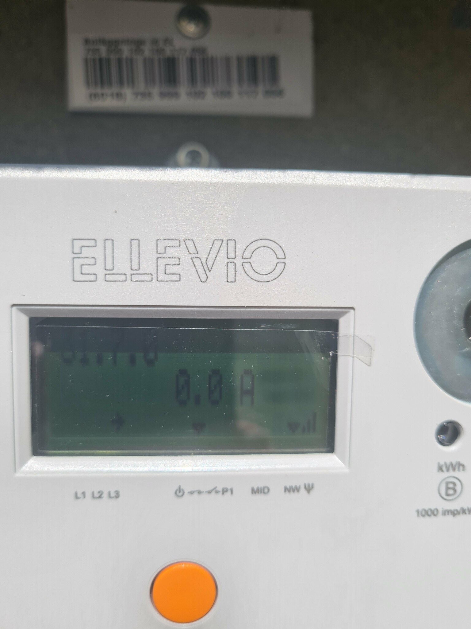

Tyvärr var det rena grekiskan för mig när jag tryckte på knappen!
Men jag lägger bilderna här:
  • Elmätare visande låg energiförbrukning på displayen, märke ELEVO, i dagsljus.
  • Elmätare som visar en förbrukning på 015946,702 kWh.
  • Elräkning med en förbrukning på 168.984 kvarh visas på en elanläggnings display.
  • Elmätare som visar mätarställning på display med en orange knapp och informationsetikett ovanför.
  • Elmätare visar läsning på 0.398 kW, med en orange knapp och symboler för elektriska faser.
  • Elmätare visar 0.000 kW förbrukning på dess display.
  • Elmätare visar 242.3 V på displayen, varumärket "ELEVO" synligt ovanför.
  • Elmätare med display som visar 0.00A, orange knapp och etikett i bakgrunden.
Jag har bytt alla säkringar. För säkerhets skull (höhö)
Så om säkringarna är bytta så kan jag kontakta ellevio?
Det
Det
Ja.
För en extra kontroll kan rotera de tre huvudsäkringarna, då vet du att dom är hela om du får L3 varje gång men inget annat.
klaskarlsson och 2 till
D Dilato skrev:
Manualen
Tack för manualen!
D Dilato skrev:
Ja.
Det blev L3 ändå, så då vet jag! Stort tack!
