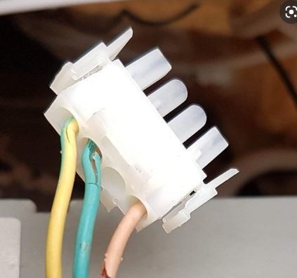

Hej. Är totalt värdelös på EL. Håller på att byta cirkulationspump till mitt spabad. Den nya pumpen hade inte samma kontakt(?) som den gamla så jag behöver en ny likt bilden nedan.
Vad kallas en sån kontakt? Vart kan jag köpa en sådan?
Om den inte finns att köpa, hur löser jag då problemet? Kretskortet har ju ett uttag likt bild nedan.
Tack för svar!
  • Elektrisk anslutningskontakt med fyra stift och tre inkopplade kablar i färgerna gul/grön, blå och brun.
  • Elektroniskt kretskort med en fyrdelad kontakt för cirkulationspump i ett spabad.
Jag skulle ha återanvänt den gamla genom att kapa ledarna några cm utanför, trä på krympslangar på nya ledarna, skala och löda ledare till ledare. Slutligen på med krympslang och värm.
Notera att isoleringen är skadad så ta gärna rejält långa krympslangar, ev. dubbla lager.
Om dyckas hitta kontakten på t.ex. farnell eller digikey så kan det vara bra att veta att den kräver en krimptång.
