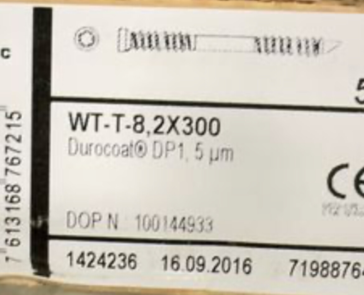

Hej, vi ska riva en bärande trästomme och då kommer vi att skruva upp en regel som limträbalken ska ligga på. Konstruktören har sagt att vi behöver en Konstruktionsskruv som heter WT-T 8,2*300.
Det ska även gå bra med likvärdig.
Någon som vet vad den isf skulle kunna heta? Vi får inte tag på den vi ska😩

Kolla om konstruktören menar ET-T. W sitter ju bredvid E på tangentbordet. Det är en skruv med ett stort platt huvud. ET-T är Essves modell men det finns likvärdig från andra tillverkare, Heco, SPAX, "Big Dog" (Fast? Vsv?), MFT mfl.

Det finns en skruv som heter WT-T, men vi hittar ingen så lång i Sundsvall
  • Etikett på en låda med skruvar, texten visar "WT-T-8,2X300" och "Durocoat DP1, 5 µm", tillsammans med streckkod och datummärkning.
Preb
Pondus har motsvarande och tror även Essve har det. Skit i bokstäverna och kolla på dimensionen. Varje fabrikat har sin egen benämning och konstruktörer brukar köra med SFS skruv som inte finns att köpa över disk där normala människor kan handla.
Var beredd på att skruven är svindyr i den längden, ca 50-60 kronor styck är inte orimligt. Tänk också på att du inte får använda slag när du skruvar in den

Ok, tack så mycket för hjälpen. Vi får leta efter funktionen (skruv i båda ändarna) och längden 300😊

Ja, det har vi förstått😊 Men Konstruktionsskruv är ett brett begrepp😊

Jag blandade ihop Essves ET-T med WAF. Förlåt mig, mina stöd för avväxlande balk fästes med den senare. ET-T är av den typ du visade med dubbla gängor.
Den varianten finns även från MFT som går att köpa på Hornbach. Vet ej hur det är med butiker norr om Stockholm dock.
Tyvärr inga så här långt upp😩
