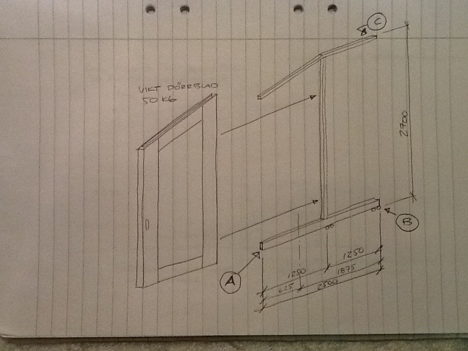

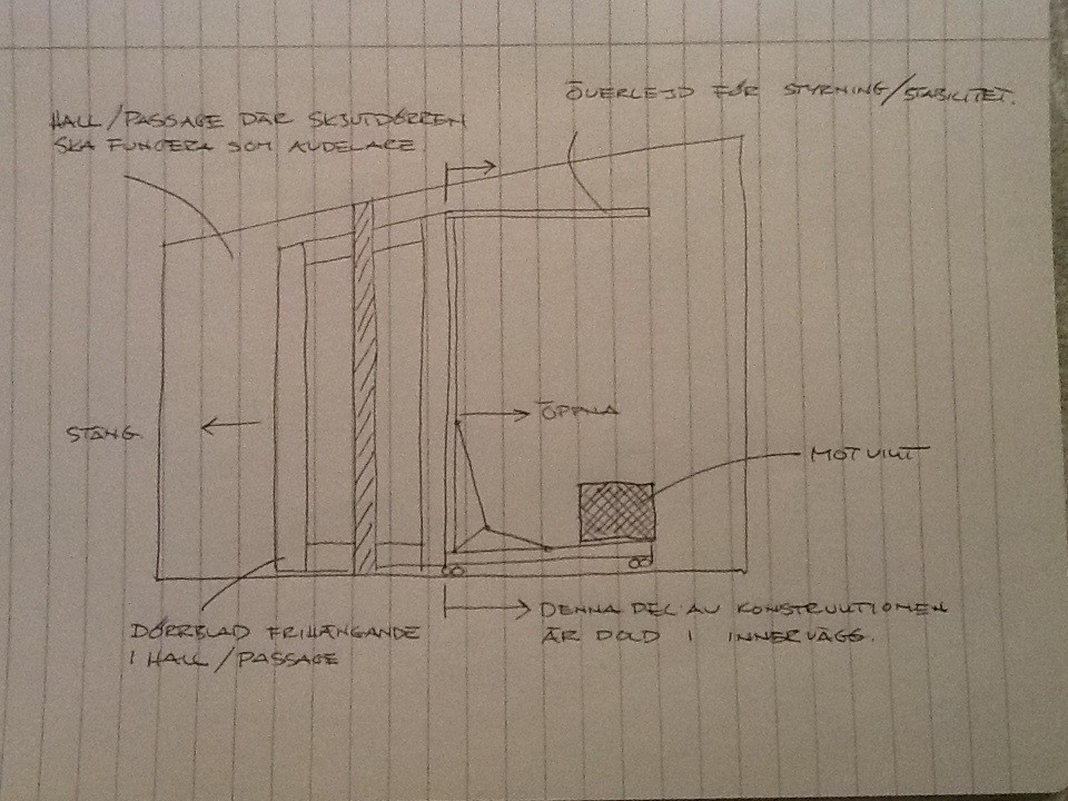

Här kommer ett par skisser på konstruktionen.
Nedböjningen av den undre balken i rörkonstruktionen bör hållas under 5mm i punkt A för att kunna motkompenseras i infästningen av av balken i andra änden, punkt B. Tyvärr kan inte punkt B och C sammanlänkas för att stabilisera upp konstruktionen.
Det som syns till vänster om motvikten är en spännvajer som en extra möjlighet för att kompensera nedböjningen.
Då förstår vi vad du tänker bygga. Ett par funderingar:
I ditt första inlägg skriver du 100 kg last. Skissen visar ett dörrblad på 50 kg.
Dörrbladet borde kunna fungera som en styv skiva. Om dörrbladet fästs ihop med balken så att balkböjning förhindras mellan 1250 och 2500 fås ett helt annat lastfall. Då klarar du dig med en lägre balk.
Granngubben:
Jag fick en preliminär vikt från snickeriet på nästan 100kg men när jag fick den levererad så vägde den endast 49kg vilket ju så klart är positivt. Fick för mig att jag redan hade nämnt detta i tråden med det hade jag ju inte!
Låter bra om bladet funkar som en styv skiva. Den vertikala balken samt överlejden kommer att skruvas fast i dörrbladet men i underkant blir det lite klurigare att komma åt och fästa fast 2500 balken i uk blad. Hela stålramen kommer i delar och monteras ihop på plats inne i innerväggen som döljer skjutdörren vid öppet läge. Om det inte är ett måste för stabiliteten unviker jag gärna infästningen i underkant.

Jag förstår att du inte vill fästa dörren i balken, men kanske kan du få till en fästpunkt i balkänden, (mot dörrsidan).
Den föreslagna vajerstagningen är en bra idé som ger dig möjlighet att justera dörrens lutning, (kan bli ännu effektivare om fästpunkten i balken placeras närmare motvikten).
Om motvikten belastar balken, som det ser ut i skissen, så kompenserar det en del av nedböjningen från dörrens vikt.

Tanken med vajern är i första hand för att kunna finjustera vinkeln på dörrbladet. Jag kan placera infästningen av vajern längst bak vid motvikten det behövs.
Det finns även en annan möjlighet som alternativ till motvikt och det är att låta de bakre hjulen "hänga" i ovankant av skenan. Skenan är en upp och ner vänd takskena för hängande skjutdörrar så den är ju egentligen gjord just för denna typ av belastning.
