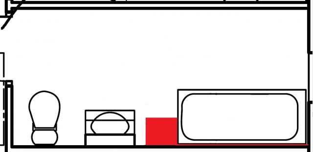

Vårat hus är relativt nybyggt, inflytt våren 2007. I våras utfördes konstruktionsbesiktningen. En av kontrollpunkterna är att badrumsgolvet (klinkers) har dåligt fall runt badkaret. Att blandaren sen är placerad längst ut i rummet och inte i ett hörn, gör ju att vattnet hamnar på golvet trots duschdraperi. Vi har nu haft diskussioner med hantverkare och fått 2st alternativ.
1. Några klinkersplattor plockas bort, golvnivån justeras så gott det går runt det lokala området. Detta kommer troligtvis resultera i att vi får en "ful" yta i golvet som inte följer resten av golvet vare sig i lutning eller färg. Vi kommer att få en synlig skarv.
2. Vi får en duschvägg på kortsidan mot handfatet. Denna lösning medför att vi måste skriva på att vi gått med på denna lösning och att byggföretaget friköper sig från kommande problem.
Att bara sätta en duschvägg på kortsidan löser bara felet tillfälligt. Vi känner oss osäkra på vilka krav vi kan ställa som kund och hur hårt vi kan driva detta? Skulle golvet få den lutning som i vår syn behövs (även golvläggares åsikt), så skulle hela golvet behöva läggas om, dvs golvet skulle behöva bilas upp. Mycket jobb med tanke på värmeslingor.
Några tips?

Vi hade samma problem.
Lösningen blev att dom rev båda våra badrum och gjorde om ALLT från bjälkar och utåt. Vi hade också värmegolv.
Jag skulle aldrig gå med på något annat.

Nä precis, det hjälper inte att fixa fall med själva fixet utan det är ju flytspacklingen som inte har blivit korrekt utfört om det är dåligt fall i badrummet. För att det är dåligt fall på själva plattorna men flytspacklet är bra så spelar det ju mindre roll eftersom allt vatten rinner ner mellan fogen och under plattorna till golvbrunnen.
Får hoppas på att själva flytspacklingen är korrekt utförd så slipper det bli en dyr historia.
