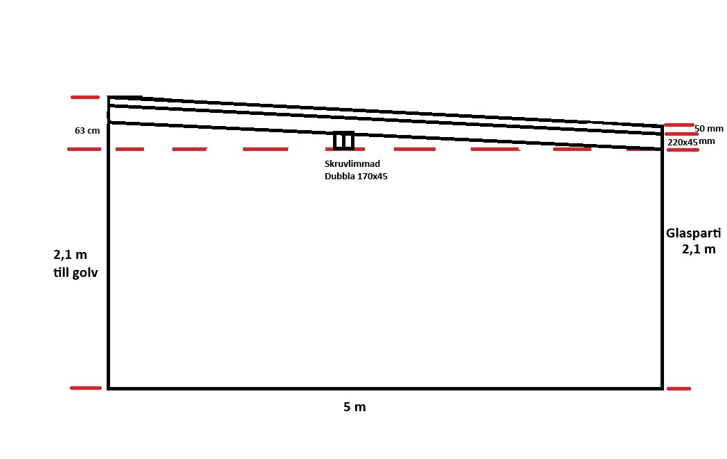

Skissat lite i PaintCAD och undrar om detta är ok dimensionering
Takbeläggning, vilket det nu blir bygger 50 mm totalt
220x45 takbjälkar c/c 1200
Dubbla skruvlimmade 170x45 som mellanbalk, vilar på varsin dubbla skruvlimmad 95x45 pelare på gavlar och en i mitten (verkar jag inte komma ifrån då bredden blir ca 7,6 m) Dimension 170 har jag fått från att den balken inte ska komma lägre än ovankant glasparti.
Får det till en lutning på ca 7 cm/m motsvarar ca 4 grader
Är det fortfarande för underdimensionerat?

K
Ja, främst dina bärlinor. Alltså det kommer ju inte braka ihop och gå sönder, men du kommer få rejäl banan. Och det kan skeva runt dina glaspartier så de kärvar.
