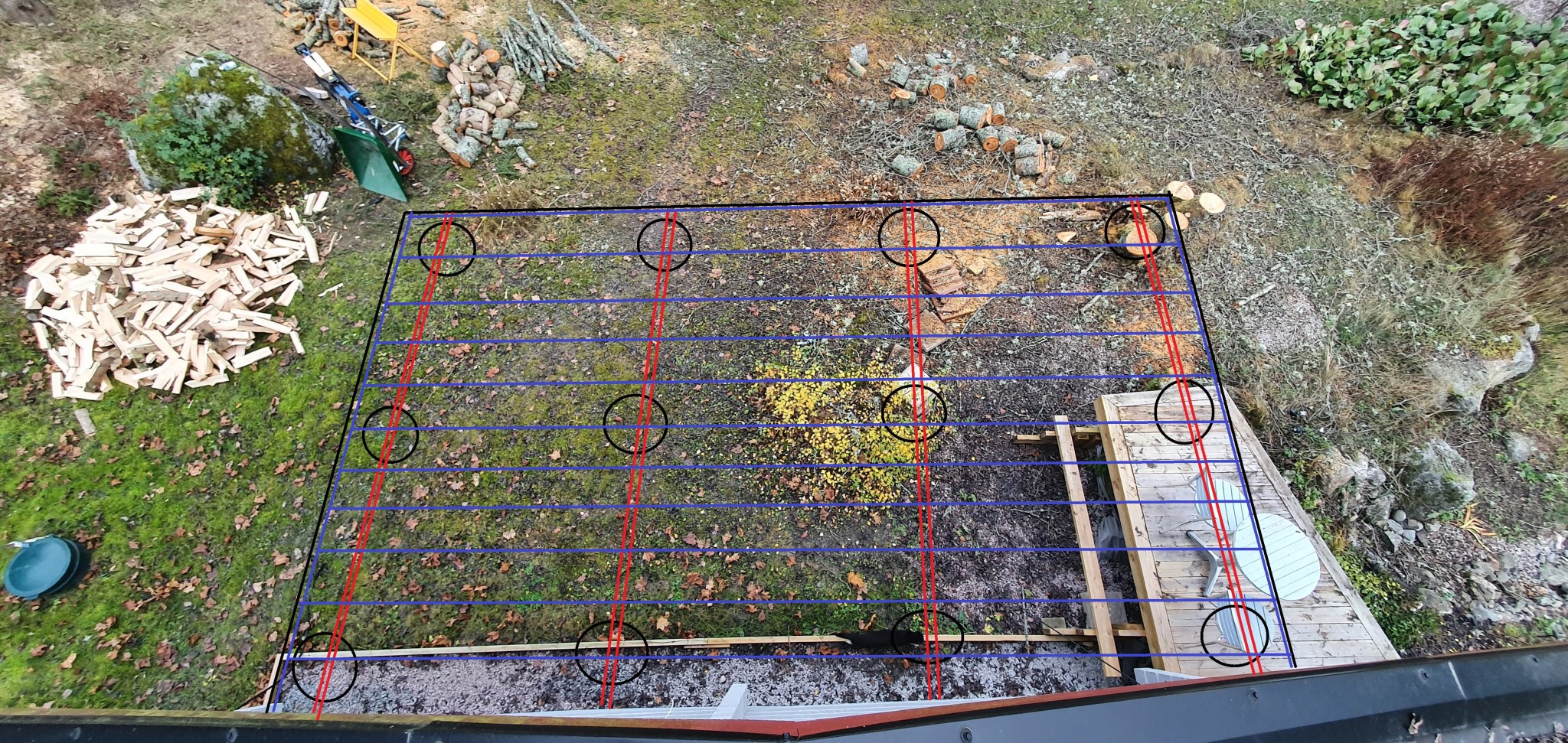

maah #1 Hobbysnickare · Uppsala · 3 179 inlägg 20 nov 2020 08:10 maah Hobbysnickare Uppsala 3 179 inlägg 20 nov 2020 08:10 #1 Jag är i full gång med planering av en utbyggnad på huset som går att läsa om här https://www.byggahus.se/forum/threads/tillbyggnad-35m-hur-svart-kan-det-va.395747/ Nu skulle jag gärna vilja ha lite feedback på hur jag har tänkt konstruera så jag inte har tänkt helt galet! Huset är redan utbyggt en gång på plintar så det kommer jag att fortsätta med. Såhär är tanken att göra bjälklaget. Inloggade ser högupplösta bilder Logga in Skapa konto Gratis och tar endast 30 sekunder Bjälklag 12st plintar 200mm Bärlinor av dubbla skruvlimmade 45x220 C24 tryckimpregnerat Golvreglar 45x220 C24 Trossbottenskivor Isolering UNI-SKIVA 35 220mm Golvspån 22mm Väggar Gips 13mm OSB 11mm Liggande 45mm regel med isolering Plast (Byggfolie) Stående 145mm C14 regel med isolering Liggande 45mm regel med isolering Vindskydd Spikläkt Panel 22mm Tak Fackverkstakstolar, beställs färdiga Isolering UNI-SKIVA 35 195mm (Har inte kollat upp hur mycket isolering som behövs) Råspont Underlagspapp Ströläkt Bärläkt Takpannor #konstruktion #lösvirke #tillbyggnad
