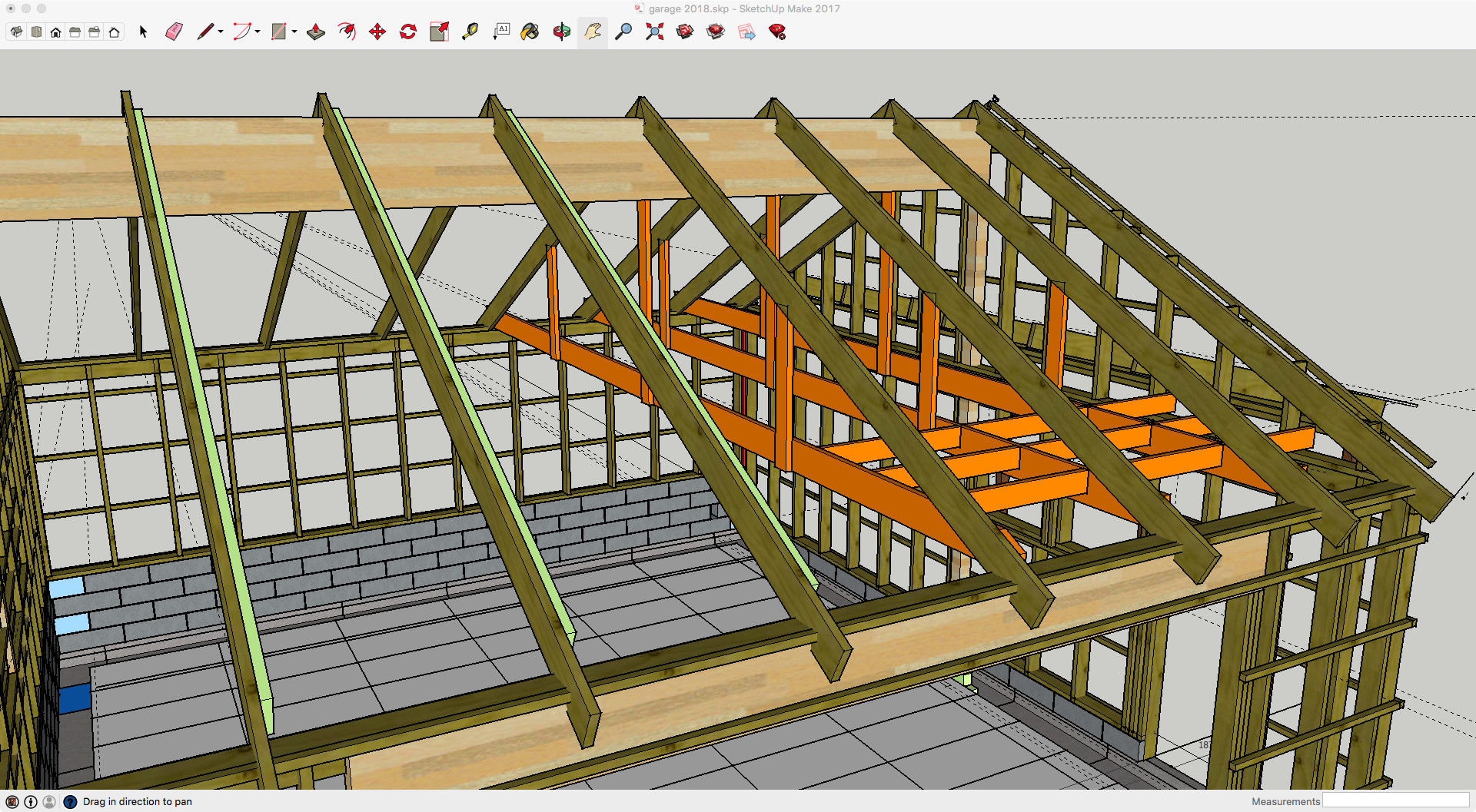

Ska strax börja med det invändiga arbetet på verkstaden.
Jag har lite funderingar på material-dimensioner och lösning för loftet. De gröna takåsarna är förstärkningar, 45x220 som spikas på befintlig takås. Det oranga är det tänkta loftet för lättare förvaring av inredning, fälgar mm.
Övrig konstruktion har jag fått från svenskt trä med beräkningar för vägg, limträstolpar och limträbalkar.
Limträ i nock är 115x630 mm
Spännvidd loft 8,6 m.
På bilden är det 45x220 vilandes på vägg med skarv i mitten som "hänger"/trianguleras i takås och nock-balk med 45x145. Kortlingar med cc 60 45x145. Golvspån på detta sedan.
Undersidan glespanel och gips.
Fråga 1 kan det fungera med kortling 45x120?
Fråga 2 45x220 är det nödvändigt? kan 45x145 som väggarna funka till loftet?
Fråga 3 Bör takåsarna fördubblas också där loftet byggs?
Andra synpunkter på konstruktion mottages gärna.
Ha det gott!
Jonas

Även om loftet bara ska användas för lättare saker ångrar du dig nog om du går ner i dimensioner. Förutsättningarna kanske förändras.
Samtliga takåsar bör rimligtvis dubblas.
Beroende på yttertak så är det kanske inte fel att staga taket i sidled; att under takåsarna montera hålband, vajer eller kraftiga brädor beroende på förutsättningar.

Tack för svar.
det sitter hålband i kryss under båda taken och spontat svall på utsidan med läkt och plegel.
/Jonas
/Jonas
