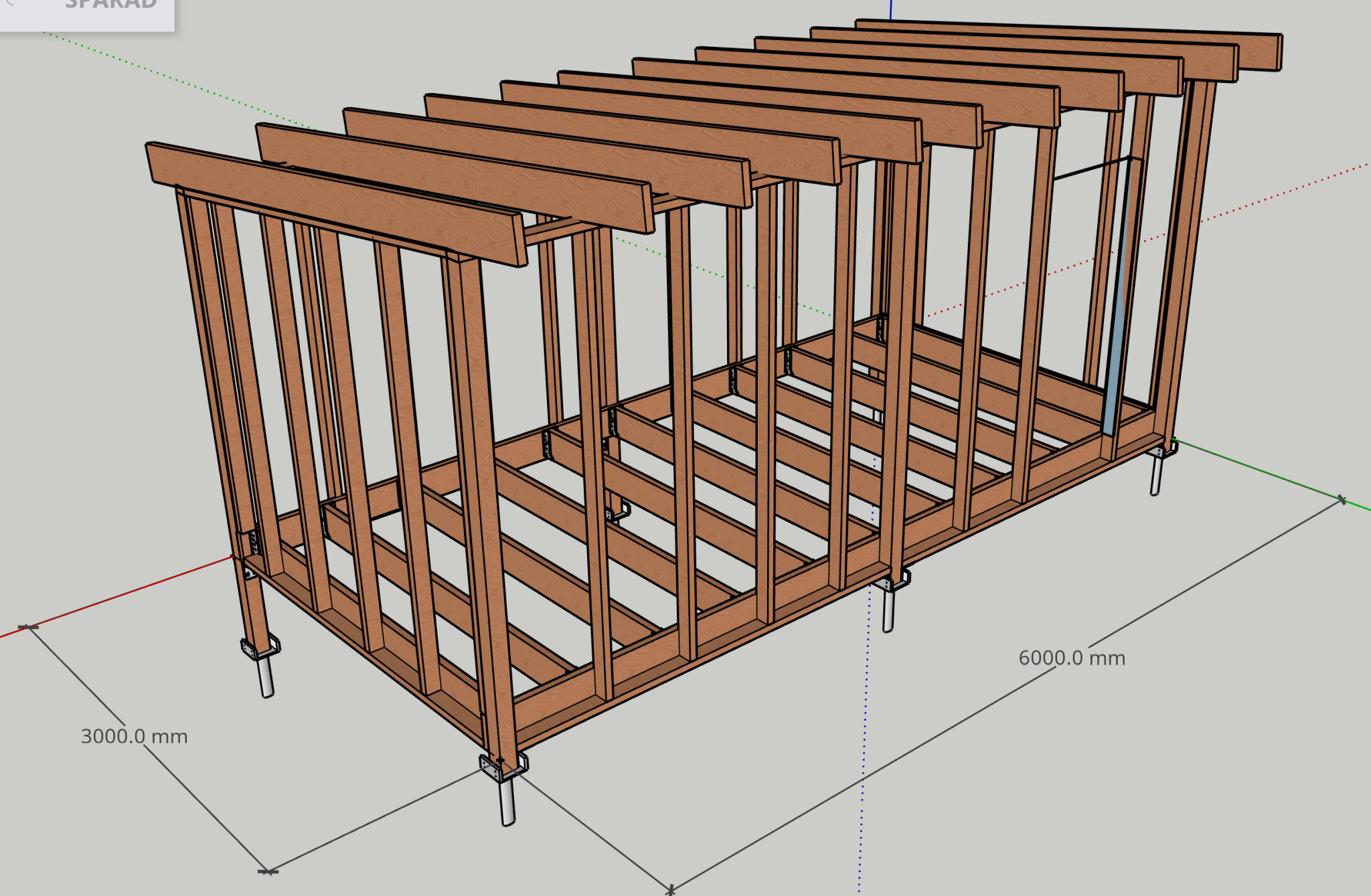

Planerar att bygga ett kombinerat hönshus och förråd på 18 kvm, delat i hälften. Förrådsdelen kommer framförallt fungera som foderförråd och prylar för hönsen men även för någon målarburk. Ingång till hönsdelen ska ske via dörr från förrådsdelen. Byggnaden ska vara isolerad.
Bor däremot på sluttande berg och tänker att jag får borra för stolpskor som stolpar monteras i. Konstruktionen är inspirerad från en artikel i "Gör det själv", men jag har själv ingen vidare kunskap och behöver lite rådgivning om det verkar rimligt. Ska sen räkna på det om prislappen känns ok.

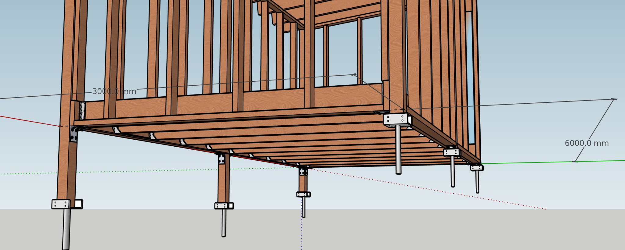

Byggnaden blir 3x6 meter med stolpar (100x100) var tredje meter.

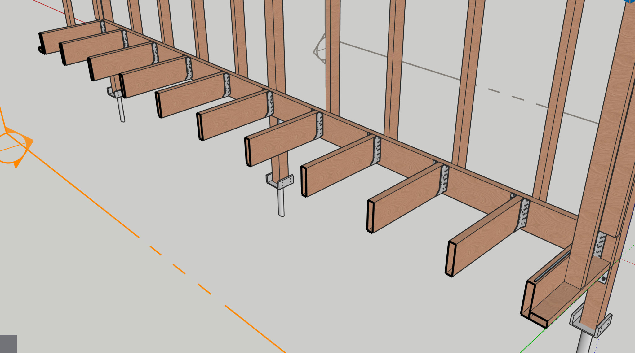

Regel (45x220) skruvas i stolparna på långsidorna där sedan tvärgående reglar (45x220) fästes med balkskor.
Syll (45x95) monteras med vinkelbeslag mellan stolparna.
Väggreglar (45x95) cc 600.
(Förrådskonstruktion i GDS-artikel saknade väggreglar och skulle ersättas med kryssfanerskivor som skruvades på insidan och tvärgående reglar mellan stolparna).
Många funderingar blir det när man börjar rita på det.
Fungerar spännvidderna med dimensionerna?
Fungerar en liggande syll med vinkelbeslag?
Vilka delar behöver vara tryckimpregnerade?
Behövs någon form av vindkryss?
All input är önskvärt då det fortfarande är lösa tankar, men isolerat ska det vara.
Tack!

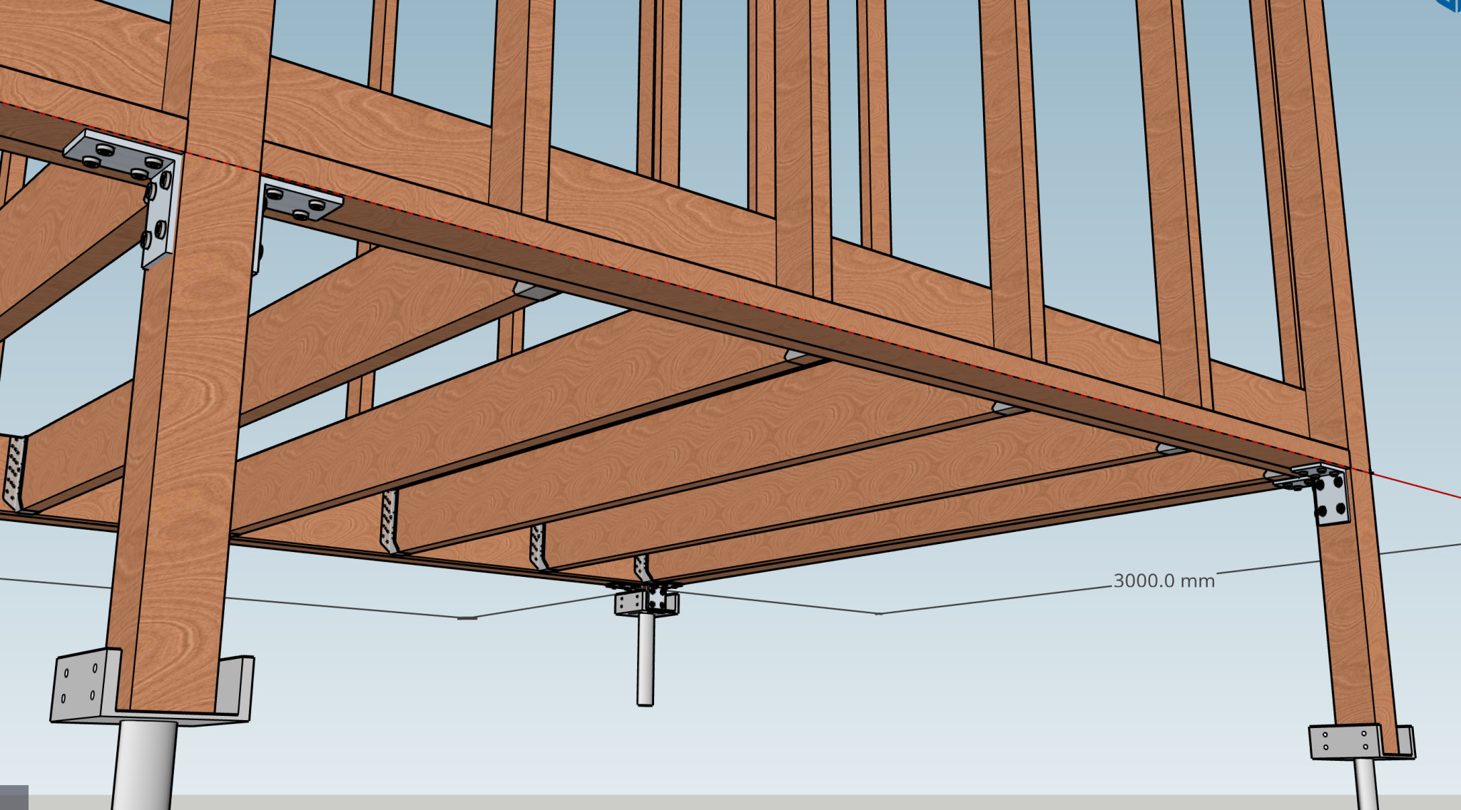

För att få rätt dimensionering av virke så kanske https://www.byggbeskrivningar.se/dimensionering/
kan hjälpa dig
Vilka delar behöver vara tryckimpregnerade? Svar : Inga delar
Behövs någon form av vindkryss? Svar : Alltid , dvs. sätter du byggskivor på insidan av byggnaden så fungerar dessa som förstärkning för vindlaster .
kan hjälpa dig
Tack, den appen var ju bra att kolla dimensionerna med. Verkar dock som jag behöver tätare stolpar för bärlinorna.Tomture61 skrev:
Fortfarande tveksam på om det räcker med att skruva bärlinorna i stolparna. Funderar på om det är bättre att skruva ihop två 45x90 varpå ena kan kapas så att bärlinan kan läggas ovanpå snittet.
