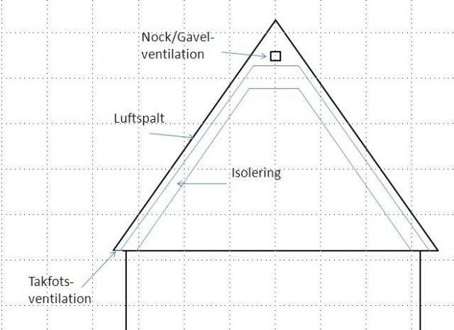

Halloj, nu provar jag igen så att någon snäll och kunnig kanske kan ge mig råd kring detta problem!
Jag håller alltså på att tilläggsisolera ovanvåningen, där det från tidigare är monterat mögelstoppar men konstruktionen jag nu bygger har ny sedvanlig luftspalt längs råsponten och takfotsventilation som jag tagit upp. Jag kommer också att ta upp ventilation i gavlarna för att ventilera i nock via gaveln på huset. Jag bygger alltså även ett litet innertak med isolering och därefter öppet till nock där luften strömmar, men vad skall jag nu göra med de äldre mögelstopparna som sitter i snedtaket?
Tanken med takfotsventilation och nock/gavelventilation är väl att få ett drag som för ut eller minimerar kondensen i konstruktionen och min fundering är om inte mögelstopparna kommer motverka den nya ventilationsfunktionen och att man bör sätta igen dem? Om så, bör man göra det utifrån (ny papp skall ändå på i sommar) eller från insidan?

Det är tidigare isolerat men det var fruktansvärt dåligt gjort så jag skaffade mig lite kvälls och helgjobb och passar på att isolera mera och ordentligt!
Tidigare fanns alltså ingen takfotsventilation eller nock/gavelventilation så det har jag tagit upp för, så det kommer alltså ett innertak under nock som möjliggör ventilation gavel till gavel så att säga. Mögelstopparna är ditsatta iom den förra isoleringen,
Bifogar en bild på konstruktionen.

Jag håller med om att mögelstopparna ska bort, och i med att du ska lägga ny papp så är väll problemet löst! Du kan ju limma en provisorisk takpappbit över hålet tills du byter papp. Hålet i råsponten kan du sätta igen med en passande plyfaskiva eller dylikt som du fäster underifrån med ett par reglar som ryms i luftspalten. Jag skulle ha någon form av inspektionslucka så att du kan hålla koll på ev fukt och mögel på kallvinden. Var också noga med fuktspärrar ned mot boutrymmet samt ventilation, speciellt i dusch och kök.

Kallvinden kommer ju vara minimal och ej krypbar, så hur hade du gjort med Inspektionsluckan? hade du satt den i innertaket eller på gaveln så man kan accessa utifrån. Jeg kan tänka mig att en konstruktion med access innifrån innebär mer risk iom tätskikt?
Isoleringen kommer nog på plats om 1-2veckor, håller på med luftspalten (hälften kvar) men allt är läktat och har även byggt på takstolarna med en 95a regelverk för lite extra isolering och slår en kort bärlina (om det kallas så) högst upp på 95an som kommer hålla innertaket..

Halloj gadu,
Syftet att ta bort dom gäller ju att jag "tror" (alltså jag är inte fysiker och ingen större erfarenhet inom bygg hehe) att luften vill färdas kortast sträcka och mot minsta motstånd (jmf. vatten) och därmed kommer ta sig ut i mögestopparna istället för att färdas hela luftspalten...från takfoten till nock/gavelventilation alltås. Mögelstopparna sitter alltså inte i nock eller nära takfoten utan är placerade lite här och där..
Men jag kanske har helt fel angående luftspaltens funktion?
1) Om det skall vara rikligt luftflöde och "drag" i luftspalten så bör väl mögelstopparna sättas igen,
2) om ventilationen i luftspalten endast är till för att möjliggöra att kondensen skall avdunsta så bör de ju kunna vara kvar.
Min uppfattning är också att mögelstoppar är till för att möjliggöra ventilation där man annars inte har det, som konstruktionen var innan då ingen takfots- eller nockventilation fanns i taket.

Vet dessvärre inte heller då jag varken är fysiker eller konstruktör heller.
Men man har ju läst att det finns de som monterar mögelstoppers vid takfot och nock för att förbättra flödet (och skapa ett bättre drag?), även om man har luftspalt hela vägen. Men du verkar ju ha dem placerade lite "här och där" vilket är spännande. Det är inte så att du har kupor eller nåt annat som kan sitta mellan takstolarna som blockar luftspalten?
Tror att det inte spelar nån roll om du har dem kvar eller inte. Du får göra som vattnet, dvs minsta möjliga extra jobb

Jodå det finns kupor och där kommer jag definitivt ha kvar dem, alternativt sätta nya ventilationshål/mögelstoppare där det inte finns.
Appropå nu när du nämnde kupor, behöver man ventilera i själva kupan eller kan det räcka med vindpapp motsvarande som man isolerar vanlig vägg? (kanske skapar en ny tråd om detta!)

Ok, då var det ju precis som hos oss.
Snackade med snickarn vi haft till massa annat och han tyckte att vi iaf skulle ha någon cm luftspalt med masonit i kupan men jag glömde fråga om man isåfall skall ansluta den till övriga luftspalten för ovan kupan kommer en mögelstoppare monteras..då kupan bryter "facket" mellan akstolarna..kanske får ta och ringa han igen eller helt enkelt casha upp och låta han göra det....det ska va klart till midsommar så gästerna har någonstans att sova
