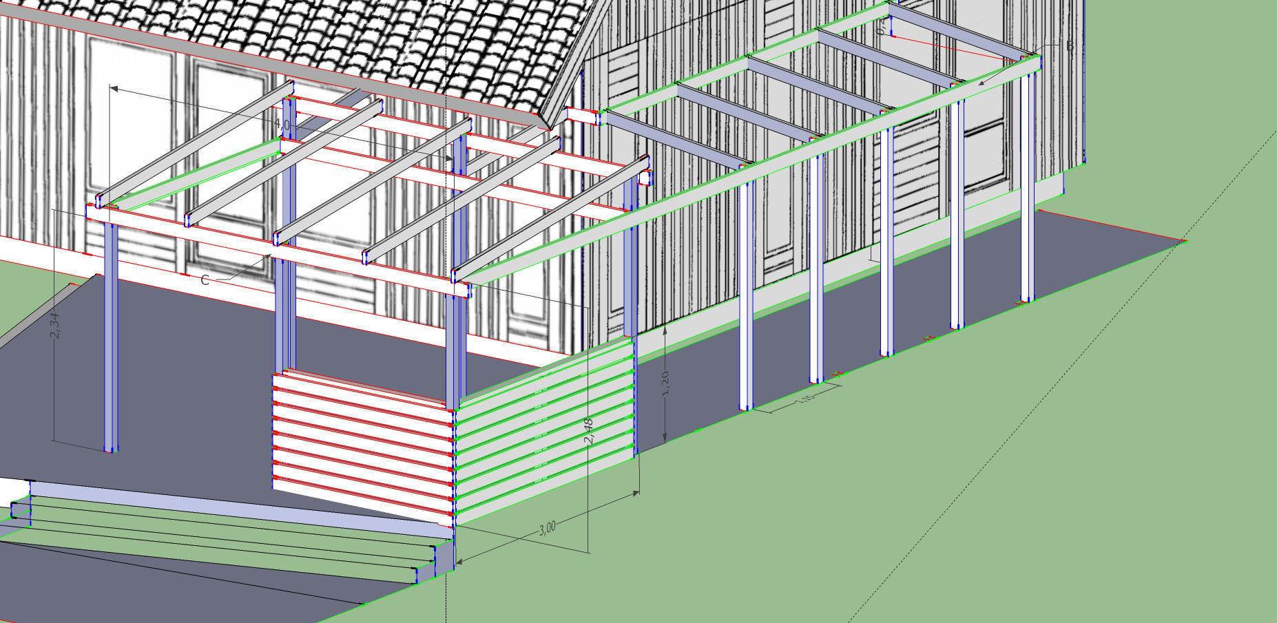

jag har ritat ett förslag på hur jag vill ha ett altantak .
Idag finns bara de 6 pelarna på plats. Pelarna har dimensionen 95x95. Pergolan är inte byggd.
På taket kommer det att läggas kanalplast.
Taket kommer att stå i Göteborgsregionen och ha en lutning på 13 cm/meter.
Bilden är en skiss på hur jag tänker mig.
Tror ni att det räcker med att fästa taket med två fästpunkter in i fasaden plus förstärkningen från pergolan?
Eller finns det risk att det blir för ostabilt?
Mvh Kristoffer

takfoten går ned för långt och gör då att vinkel på regeln som går vinkelrät ut från huset blir för liten/stor. Det medför att takhöjden på bärlinan blir för låg.

Hur har du fäst pelarna?
Skruvade i bärlinorna 45x170. Kortlingar på varje sida om pelaren i samma nivå som regellagret. Gjorde även urtag på stolparna halv i halv. Pelaren hänger alltså på bärlinan som den är skruvad i.
· Östergötland
· 450 inlägg
Då tycker man att det räcker med två fästpunkter i väggen. men man kan gärna ta några snedstävor mellan stolpar och tak för att va på säkra sidan kanske? Med tanke på dålig infästning i vägg...
Går det att undvika snedstävor är det ett stort plus
