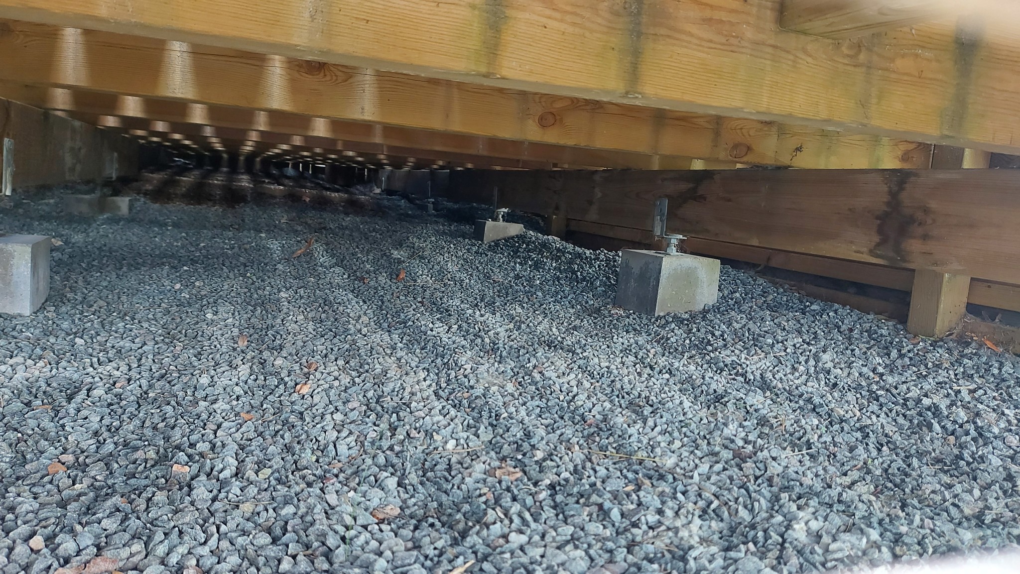

Nybliven husägare här som är sugen på ett tak ovanför existerande altanen.
Planen är ca 11-12 m2 (ca 3 x 3,5-4 m) rejält tak med tegelpannor. Ungefär kvadratiskt, med en bärlina på fasaden och 2 motstående stolpar (3 meter mellan stolparna, helst endast dessa 2 om det räcker för tyngden).
Undrar nu om man måste gjuta egna fundament till stolparna, eller om det räcker att förankra dessa i altankonstruktionen? Se bild.
Tänker mig alltså att kanske lägga ut någon betongplatta på gruset som tyngden i stolpen vilar på, och sen fixera mot den balk/regel/vad det nu heter som syns lite till höger på bilden.
Vad är domen för en nybörjare som mig? Rimligt eller kommer det inte hålla?

  • Altanens underkonstruktion med grus, betongblock och träreglar som stödjer golvet.
