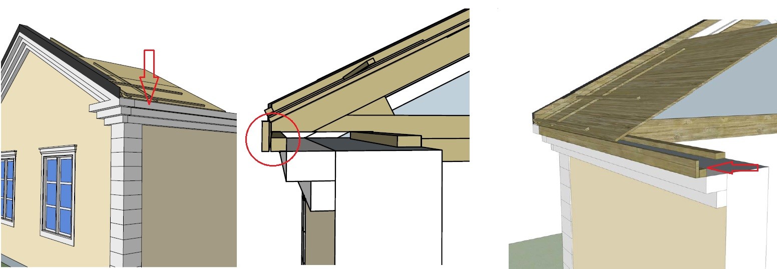

Jag bygger ett hus i lättbetong (Ytong) och har valt att sätta gesims vid takfoten (trappstegsliknande utsmyckning). De två understa är i lättbetong och ditmurade. Den översta måste jag konstruera av något trävirke. Dels för att det ska vara en luftspalt på vissa ställen och dels för att jag ska skruva hängrännan i den. Tanken är att alla tre ska vara slätputsade när det är klart (vitmålade).
Jag fundera på vilket material jag ska använda. Brädor och reglar eller är det bättre med något skrivmaterial (OSB, plyfa, etc?). Kan det inte vara risk för att brädor vrider sig med tiden så det blir glipor och ”fult”? Om man väljer skivor, står de emot fukt med åren?
Hur skulle ni ha gjort?
Bifogar bild.

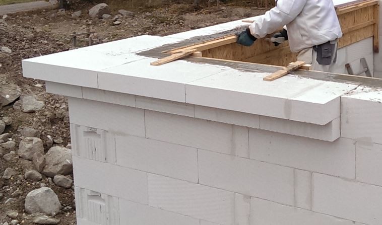

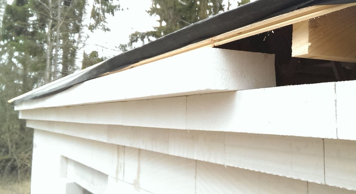

Vi la lite större platta för varje "gesims" (nivå). Sista stenen/plattan är dock mycket mindre. Dels för att det tog slut på stenar och dels för att spara in lite pengar. Hela huset är murat med ett speciallim som blir stenhårt när det torkar. Se bilder...
Person som applicerar speciallim på vitmurad byggnad med plattor i stigande storlek för varje nivå.
Husfasad med stegvis ökande stenplattor under takutskott, sista mindre platta synlig.

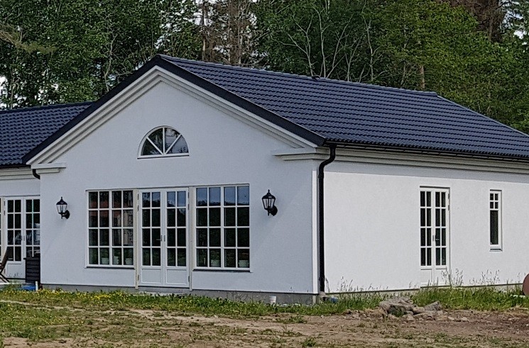

Har ingen superbra bild från i år, men jag hittade den här på datorn som visar en del av huset...

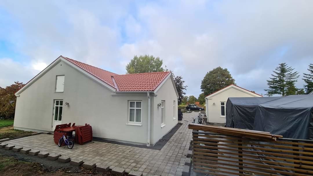

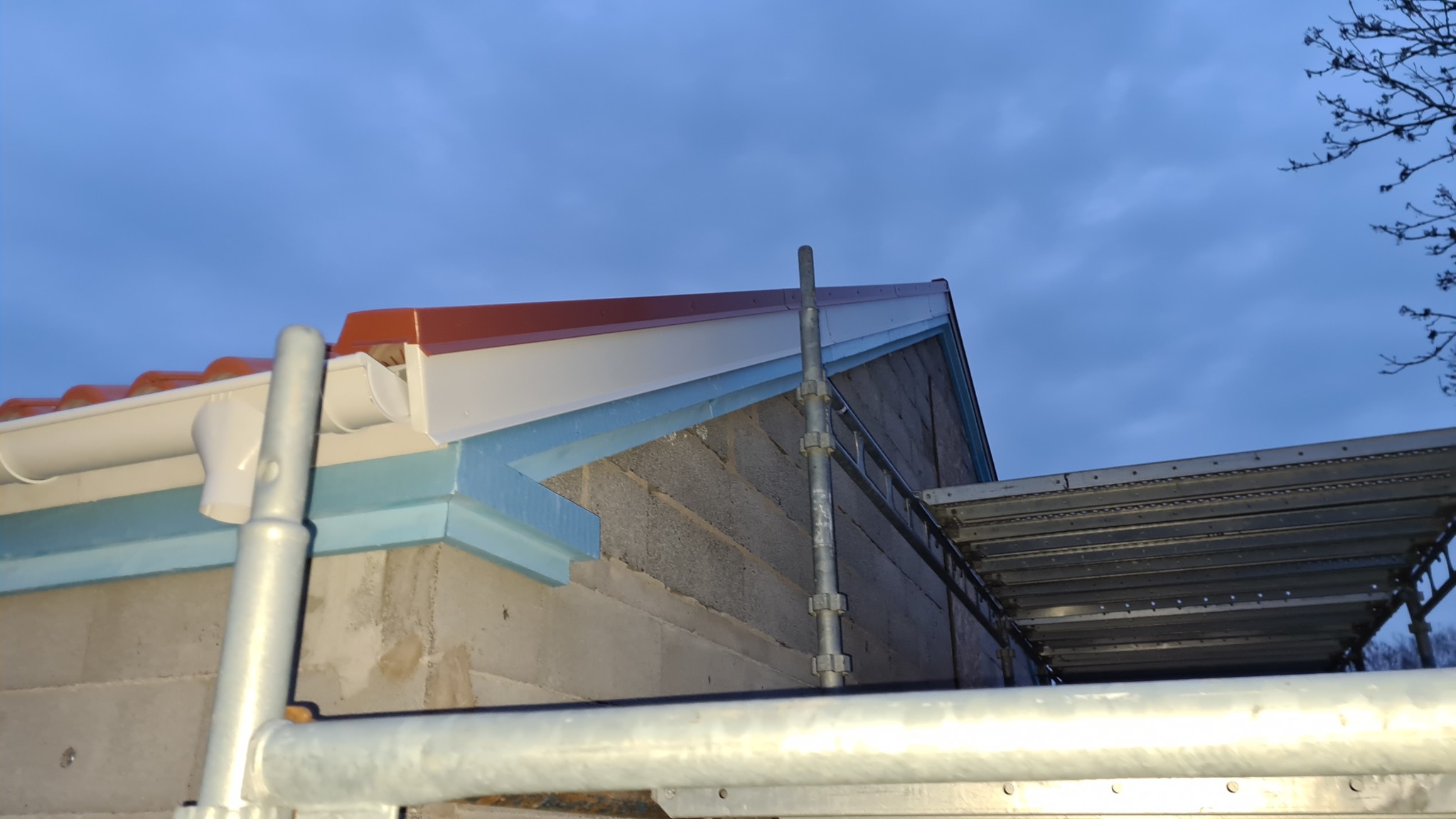

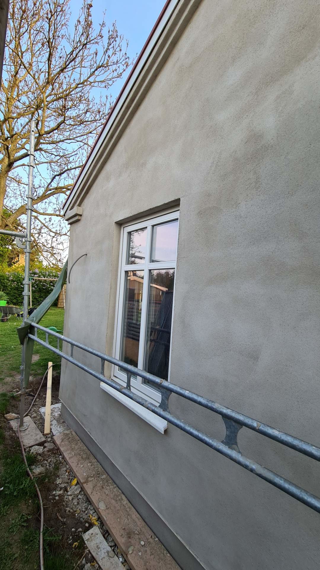

Vi har sågat ut " gesims" ur superhård froigolit och limmat med utomhus kakelfix. Ska sen nätas och putsas tillsammans med fasaden.
  • Utsågad gesims av froigolit monterad på husfasad under konstruktion, redo att nätas och putsas.

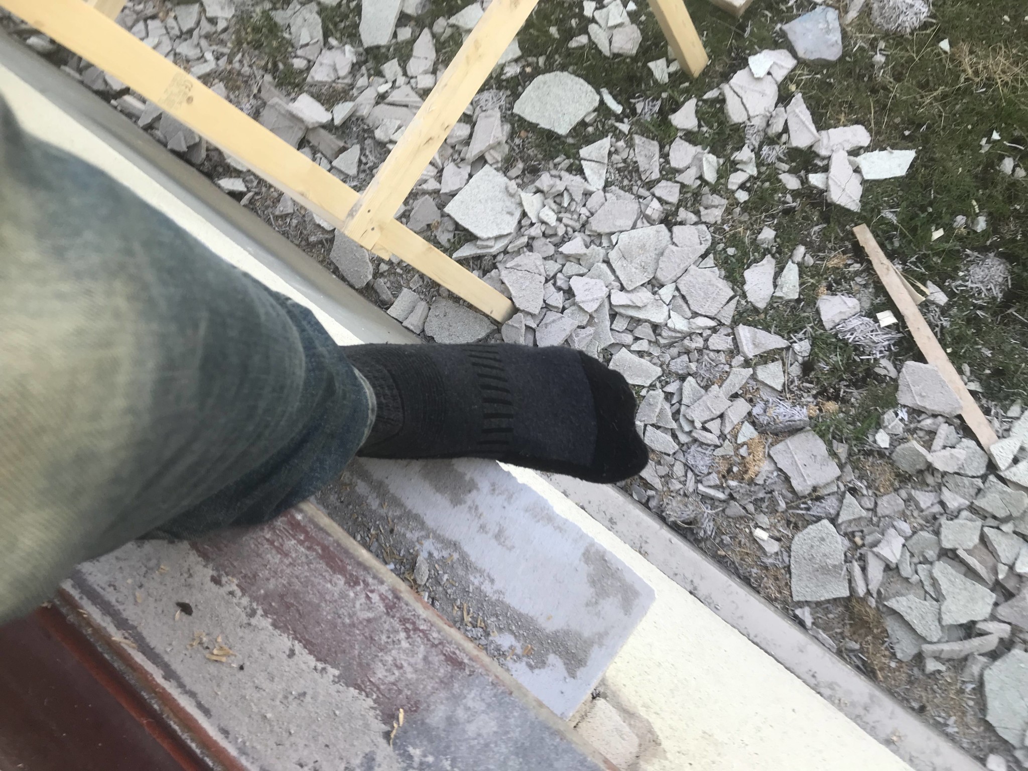

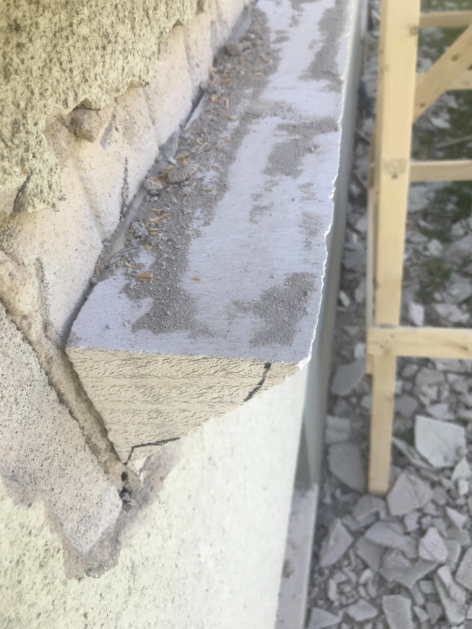

Kapar tråden lite och gör en liten uppdatering ifall fler än jag har undrat: testade i helgen att limma fast en bit lättbetong direkt på fasaden med tunnfogsbruk. Hade inga större förhoppningar om att det skulle nypa tag tillräckligt men Jag hade fel.
Drog bruk på en sten, och smällde fast på väggen stöttad av två putshakar, lät det stå ett dygn. Hamrade lite försiktigt, hamrade lite hårdare - slog så att stenen sprack. Nedan är en bild där jag med lite över 100 kilo står på stenen. - tunnfogsbruk är tydligen starkt.
Person står på en fastlimmad lättbetongssten på fasad för att demonstrera tunnfogsbukets styrka.
En lättbetongsten limmad på en vit fasad med tunnfogsbruk, visar den starka bindningen.
