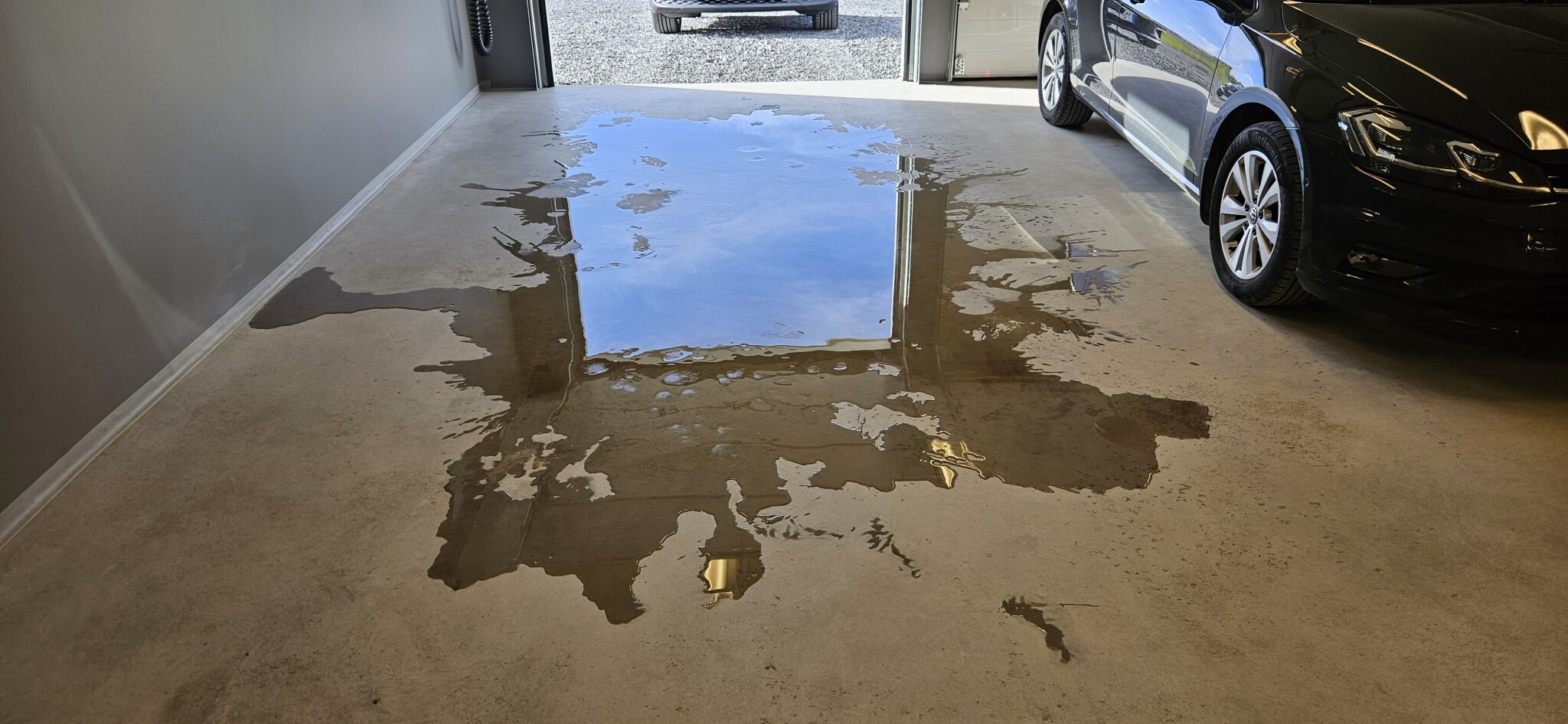

Har idag ett dubbelgarage på 65kvm som är byggt utan brunn... Allting byggdes tillsammans med en småhusleverantör och det är lite sent att göra något åt det faktum att ingen brunn sattes in nu. Sommartid är inga problem, men comes wintertime så blir det en pool i garaget (trots att man borstar och sparkar av så mycket snö man bara kan).
Förslag på vad man kan hitta på för att slippa hålla på och raka ut vatten varenda dag?
BFU när jag hällde lite vatten på plattan för att se vart vattnet rann någonstans... Det mesta stannar kvar i mitten.
- Borra ett antal 16mm strategiska hål i plattan och peta ner 16mm VP-rör
- Såga/bila ur och montera ner någon form av dräneringsränna runtom bilarna
- Suga upp med våtdammsugare (jobbigt som fan att meckla med)
- Stor garagematta (blir ändå fuktigt när vatten bara ligger och måste rakas ut iallafall)
- Fräsa ur skåror i plattan
- Flytspackla (måste väl flytspacklas i hela garaget då och inte bara bilplatserna)
- Maskinslipa plattan för varje bilplats för att få till något litet fall mot mitten

Du behöver även en lösning för ev avlopp vid minusgrader såvida det inte är ett varmgarage vi talar om. Du nämnde LVP, antar du menar LLVP? Isf kan det nog hållas frostfritt även i betongplattan & avlopp.
