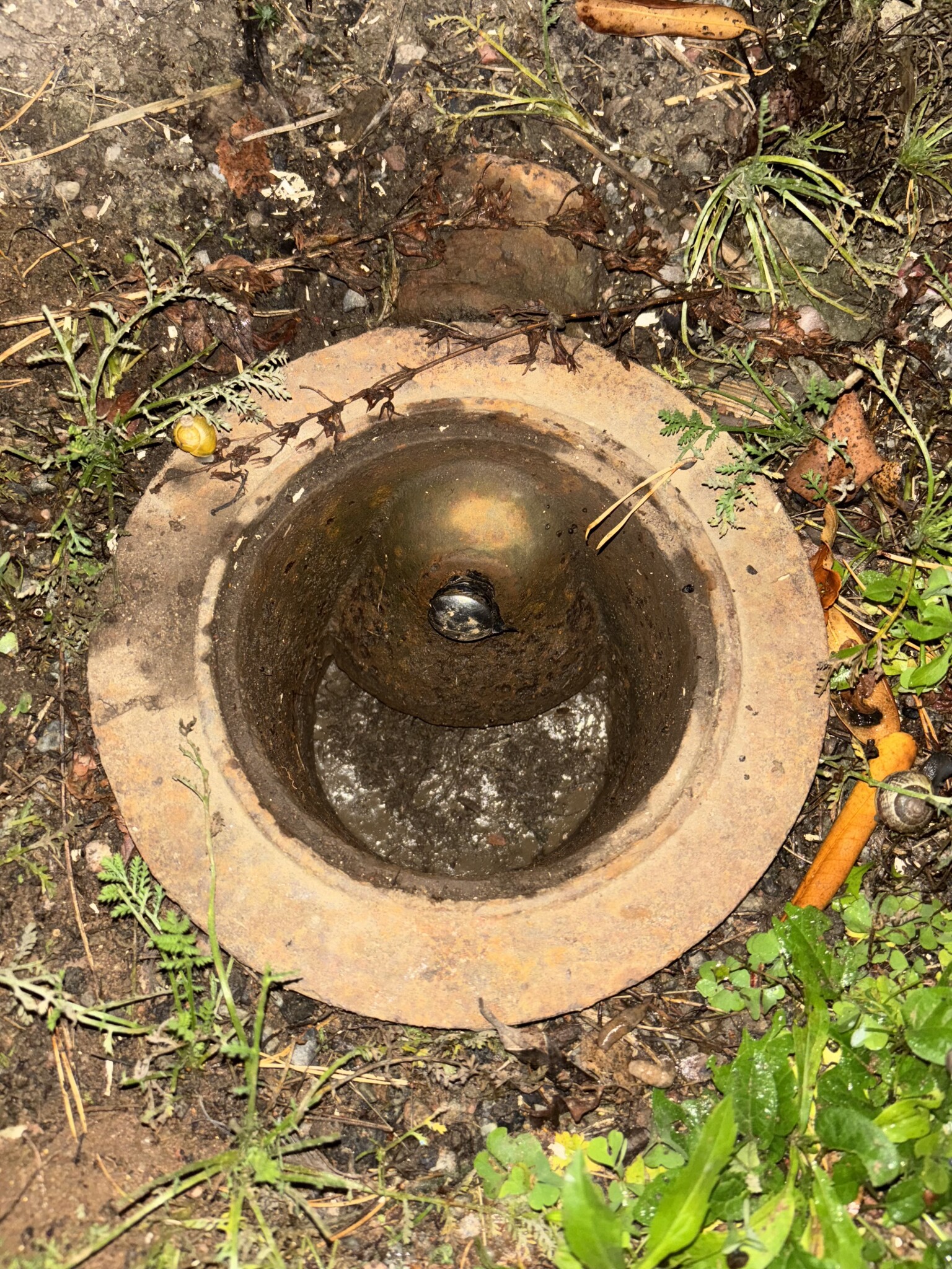

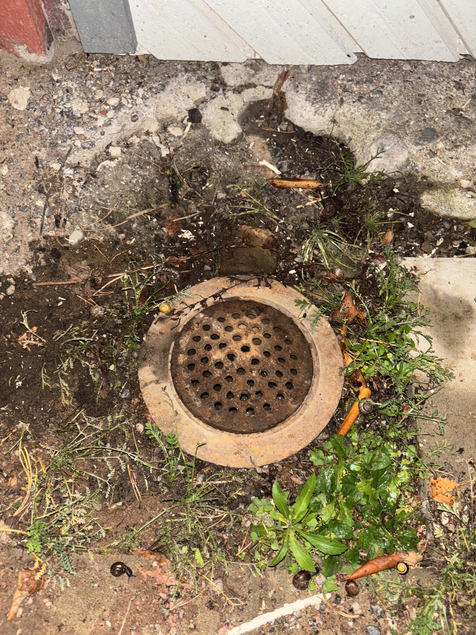

en fråga angående avlopp till regnvatten.
Vi har ett hus byggt -48 enplans med källare.
Intill vår källaringång så finns en brunn för regnvatten, och jag blir inte klok på vart vattnet från den tar vägen. Om det går till vanliga avloppet eller till dagvattnet eller typ stenkista.
Vi har på tomten två spolbrunnar,en för avloppet och en för dagvattnet, men häller jag vatten i den aktuella brunnen kommer det inget i någon av brunnarna.
Så jag undrar hur det generellt brukar vara kopplat för hus byggt runt 50talet.
Har idag även filmat lite i brunnarna i källargolvet för att få en bild av hur rören går i golvet men inget som ger klarhet i just denna från utsidan.
Har ni några erfarenheter/ koll på hur det kan vara kopplat ? :)
Rinner det ut som det ska. Inte ovanligt att det bara går ett rör rakt ut i jorden, några meter bort, kanske med en grop med singel/sten i. Troligtvis är det inget vattenlås i den, då finns frysrisk och den blir till smulor.

Jepp och är den kopplad på husets avlopp, så kommer det att lukta avloppsskit i brunnen. Blir att den fungerar som avloppsventilation. Alla brunnar som är i himlen, är spygatter och har inget vattenlås.

Okej, kan kanske vara på så vis, hade förklarat varför inget vatten i spolbrunnarna dyker upp. Men det roliga är att brunnen leder in under källargolvet och det är ett vattenlås i brunnen. 😅

Och de är vattenlås i denna men finns ett hål med en plugg ovanför vattenlåset som man nog kan lukta lite i 😅

Är det vattenlås, så kan det gå in i huset och kopplat på avloppet. Gjordes även så förr. men med vattenlås och inte frusit, så har du tur. Ett foto på hur det ser ut på plats kan vara bra-

Såhär ser det ut!
