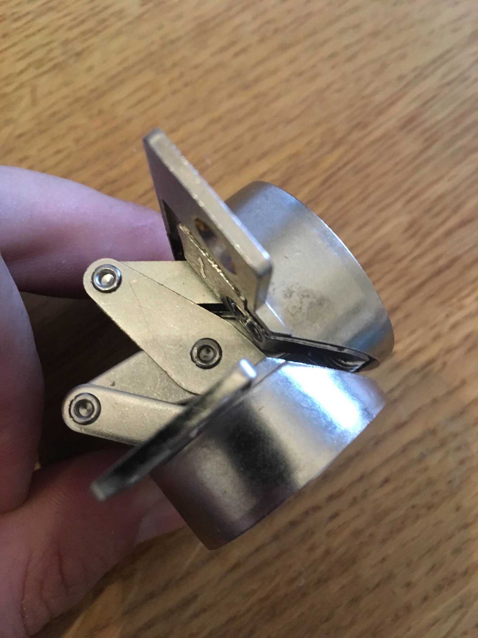

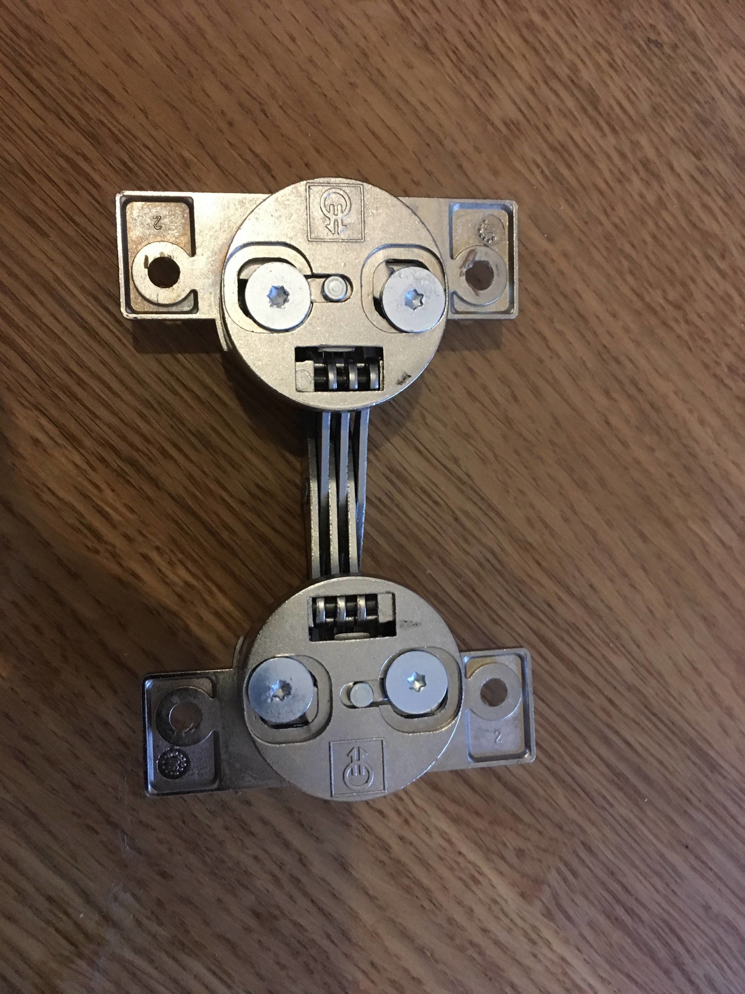

Hej! Jag behöver två till gångjärn som ser ut så här. Tänkte första att det är en enkel match men jag hittar inga som sitter så tätt ihop i vinkel. Har någon något bra förslag jag har försökt jämföra med bilder på teofils och andra specialister?
Kallas "mitred hinge" på engelska. Bildgooglar man den termen hittar man något som ser identiskt ut med ditt gångjärn ganska snabbt, tex:

I den andra länken nämns "haefele", eller Häfele som man kan skriva med våra tangentbord. Det leder vidare till:
https://www.haefele.de/en/product/mitred-flap-hinge-gs-45-mitre-cut-45-/00000000000146ed00010023/
Eller dessa om du behöver större öppningsvinkel (ser inte så ut på din bild):
https://www.haefele.de/en/product/mitred-hinge-gs-22.5-opening-angle-120-/0000000100016f8000010023/
https://www.haefele.de/en/product/mitred-hinge-gs-45-opening-angle-135-/0000000100016f8600010023/
Kan inte ta gift på att dessa är identiska/passar, men chansen är nog hyfsat stor. Du får ta mått och jämföra helt enkelt.
Theofils har tidigare sålt Häfele, men nu får man inga träffar på Häfele på deras hemsida så de kan ha städat upp bland leverantörerna. Men det finns ju alternativ om man vet vad man skall söka efter...

Många fin- och kökssnickerifirmor kan ta hem från Häfeles sortiment. Har själv konto där, men det lär finnas alternativ närmre Jönköping också. Hör dig för bland dina lokala snickerier så kan de säkert slänga in dina gångjärn i sin nästa beställning.
