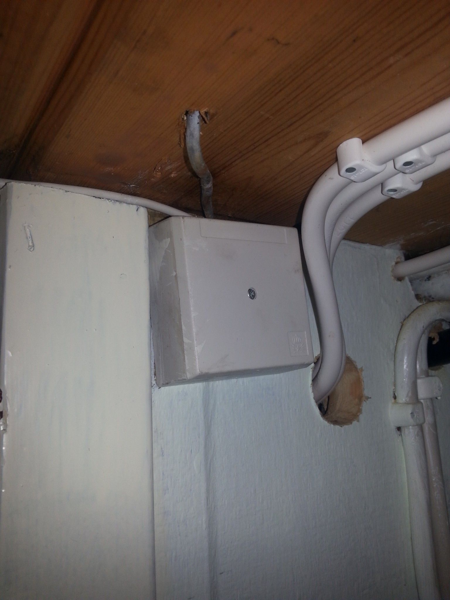

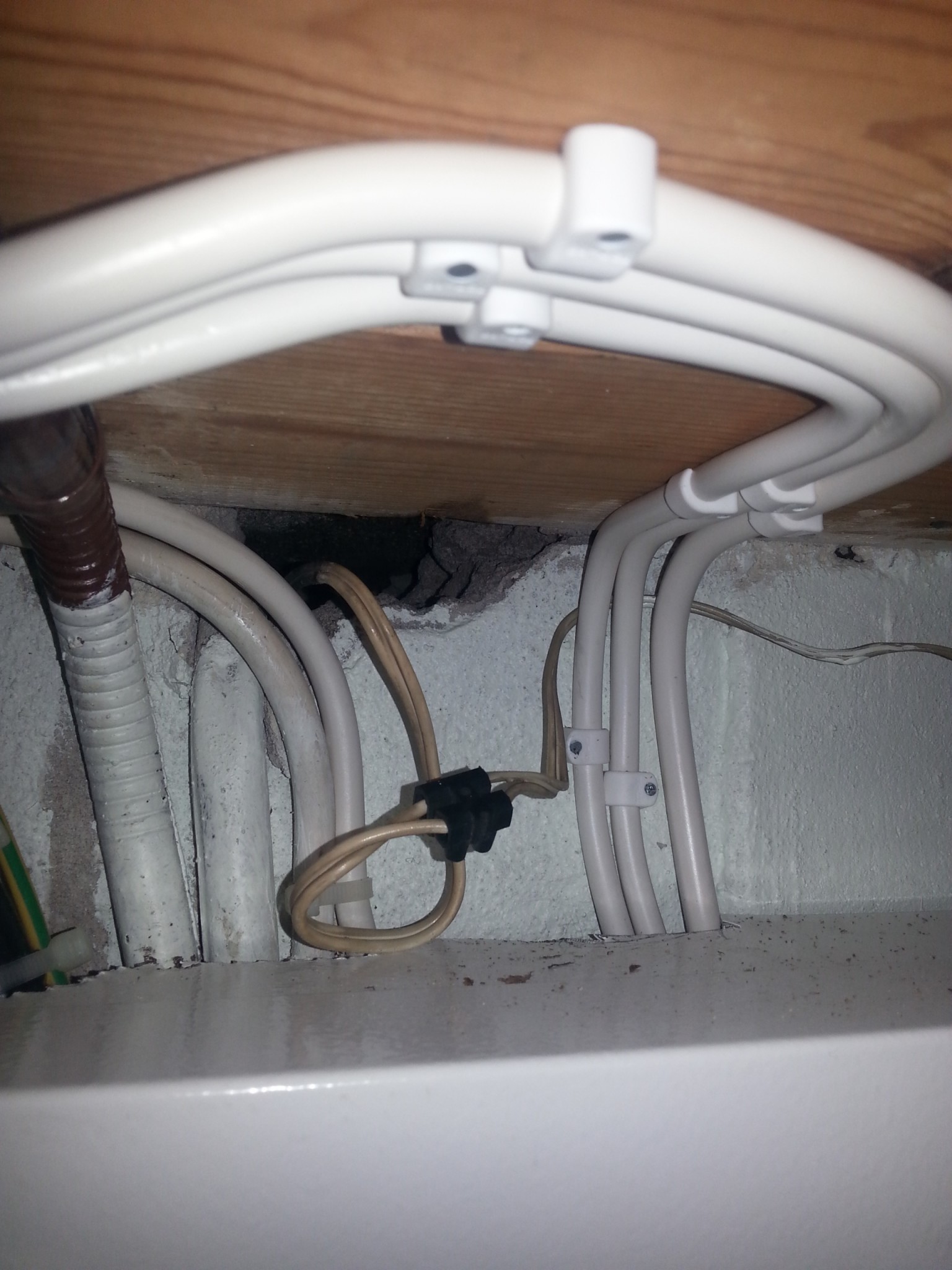

Har köpt ett äldre hus, från 40talet. Verkar vara en tidigare ägare som donat en del med telesladdarna. Finns jack som vare sig är serie eller parallel kopplade. Ett i källaren och ett på övervåningen.
finns en gamal dosa som rinhde för vid inkommande...men inget jack till denna dosa...
Vad tror ni vad borde vara första jacket??
Kan man koppla om på nått sätt??
M
Lite bilder
Ser du vart inkommande är, sätt ett jack efter den kommer in i huset på kabeln någonstans. Koppla in på de två anslutningarna nedtill, koppla vidare på de två övre.
Om de varken är serie- eller parallellkopplade, hur är de då kopplade?

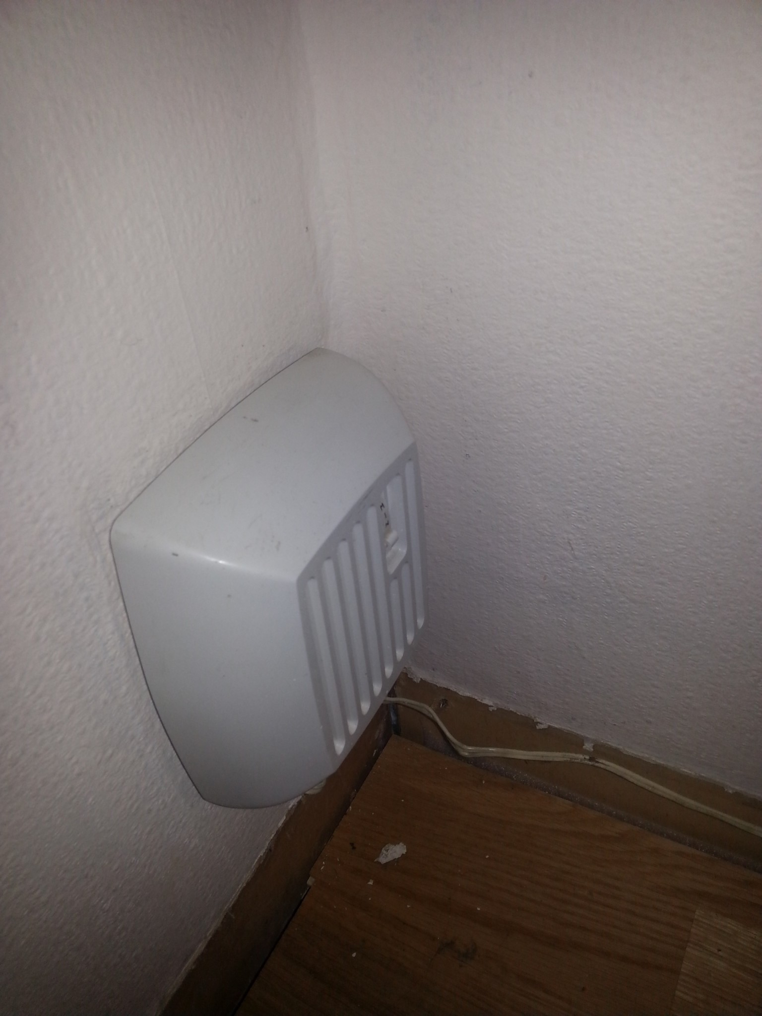

Den nederst bilden visar en ringklocka bara.
Ljudstyrkan kan ställas in med den lilla ratten.
Ser ut som det brukar göra, följ tåtarna bara.
M
de är kopplade som slut på en sladd, alltså bara ledning in, ingen ledning ut.

Jag har en gissning i alla fall vilka det kan vara som är inkommande.
Huset byggdes ut för typ 20 år sedan, en extra stor hall osv. I denna utbyggnad finns ett jag, men det lär väl knappast vara 1a jack då det ligger i en nybyggs utbyggnad.
Du tänker alltså att första jack borde kopplas på där ringklockan sitter, den sitter för övrigt mitt i huset, i en hall.

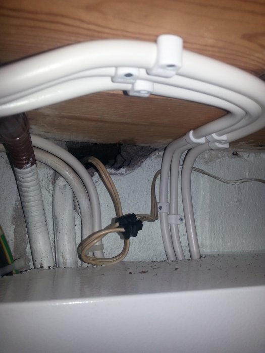

jag misstänker att från den ringklockan så går det telekablar både upp och ner i huset. Detta då flera kablat tvinnats ihop och delats i sockerbit, kanske inte finns nått första jack helt enkelt.
Så kan man göra när man parallellkopplar uttag, det där är ett så-kallat stjärnnät
Förr satte man alltid första jacket i hallen.
