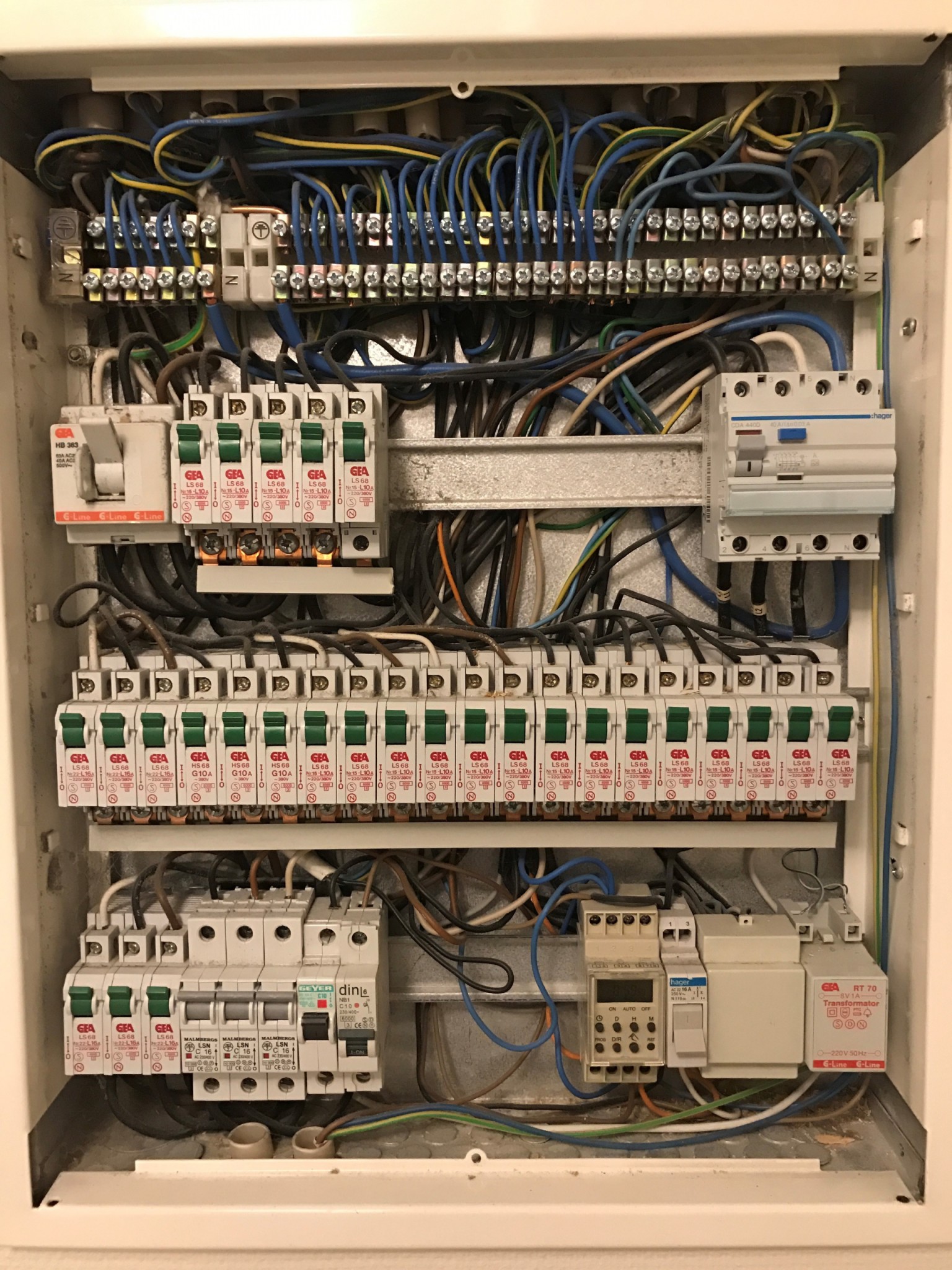

Jag har råkat ut för en konstig sak som jag bara inte kan släppa så jag hoppas att någon kan ge mig en ledtråd på en konstig jordfelsbrytare. Jag har bytt ut en 20 år gammal GEA jordfelsbrytare eftersom den löst ut flera gånger utan att det funnits några problem i nätet. När jag öppnade centralen så såg jag att den hade oskyddade grupper, kyl, frys, värme och dessa har även löst ut trots att de var oskyddade, konstigt men sant. Nu när jag har gjort "ett till ett" byte, dvs bytt till en Häger jordfelsbrytare och kopplat in L1, L2, L3 och N på exakt samma sätt som det var på den förra jordfelsbrytaren så fungerar det som tänkt, jordfelsbrytaren löser alla skyddade grupper förutom de som är oskyddade.
Jag har tänkt på detta nu i flera veckor och kan inte komma på hur den gamla jordfelsbrytaren kunde lösa oskyddade grupper. Någon som har en bra förklaring?

Det kan inte stämma. Om grupperna verkligen låg utanför JFB så kan de inte ha löst den. Har du ändrat något i gruppernas anslutningar? Den enda tänkbara förklaringen som jag ser är att nollorna låg på jordfelsbrytarens nollskena istället för på en egen. Det är ett farligt misstag. Då borde de dock ligga kvar där nu och "brytas" när JFB löser. Brytningen blir då på nollan och inte på fasen vilket skapar en mycket riskabel situation där du tror att det är strömlöst men du i själva verket har full spänning i uttagen. Du kan också få allt mellan 0-400 V i uttagen beroende på last.
Kyl och frys bör inte ligga utanför JFB. Värme kan diskuteras, det beror lite på hur anläggningen ser ut i övrigt.

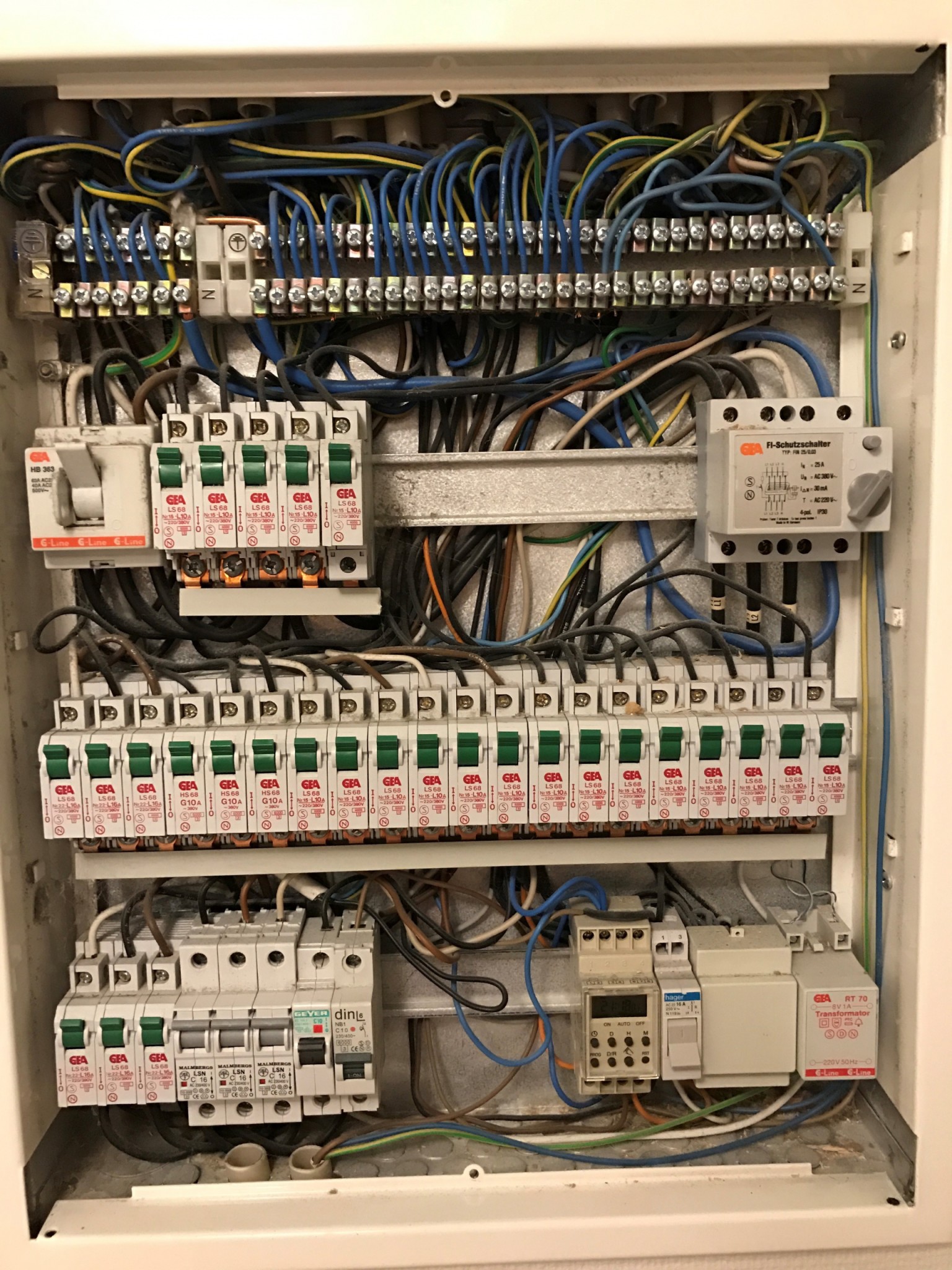

Här kommer före och efterbilder så kan ni själv se. Har inte kopplat om något utan bara lossat L1, L2, L3 och N och kopplat in dem i den nya jordfelsbrytaren, en för en.
Bild före
Öppet elektriskt skåp med nyinstallerad jordfelsbrytare, kabelanslutningar och säkringar, före omkoppling.
Bild efter
Elcentral före byte av jordfelsbrytare med säkringar och ordnade kablar.

När den gamla jordfelsbrytaren löste ut så bröt den alla grupper, även de som låg utanför jordfelsbrytaren. Med den nya jordfelsbrytaren är allt som det skall vara, dvs löser den så löser inte grupperna som ligger utanför jfb. Jag har kontrollerat dessa grupper och de matar, kyl, frys, värme, ventilation.
Vet inte att den gamla jordfelsbrytaren var trasig men tänkte att den säkert var det för att den löst ut så ofta. Nu när jag har bytt har jag inga problem längre men undrar fortfarande hur grupperna utanför jfb kunde bli strömlösa då den gamla jfb löste.

Hur kontrollerade du att det inte fanns spänning på de "jfb lösa" grupperna?

Jag har inte mätt faserna men det räckte att titta på ventilationsaggregaten, kylen, frysen och värmepannan, allt var stendött.
OM matningen låg in över huvudbrytaren för att sedan gå till dom fem grupperna och sedan till JFB så kan, som många tidigare skrivit; inte JFB göra dessa grupper spänningslösa. Hur är det med nollan som går genom JFB borde den inte ligga på PEN

Jag e fullständigt med att jfb inte kan göra dessa 5 grupper spänningslösa som det är kopplat men fakta är dessvärre att det blev så och huvudsäkringarna har inte löst. Just därför jag inte kan släppa tanken på att det blivit så, blir ju helt galen bara jag tänker på det.
Nu e jag ingen elektriker men jag har väl ett 5 ledarsystem, 3 faser, en nolla och jord då har man väl ingen PEN, det är väl 4 ledarsystem, eller är det frånskiljarskruven som styr det?
Hur tänker du nu ?
Nolla från Nollplint innan JFB, till JFB, från JFB till Nollplint efter JFB, ser helt rätt ut i mina ögon.
Frassemannen
Är det ett fyrledarsystem så bör nog nollan till JFB ligga på PEN så att nollskruven inte "spökar". Jag kan inte se någon inkommande nolla på nollplinten så nått femledarsystem tror jag inte det är
Berrabus123 och 1 till
Då är det ju lika illa med de 5st. 1,5 kvmm. nollorna.
Borde de också ligga på PEN ?
