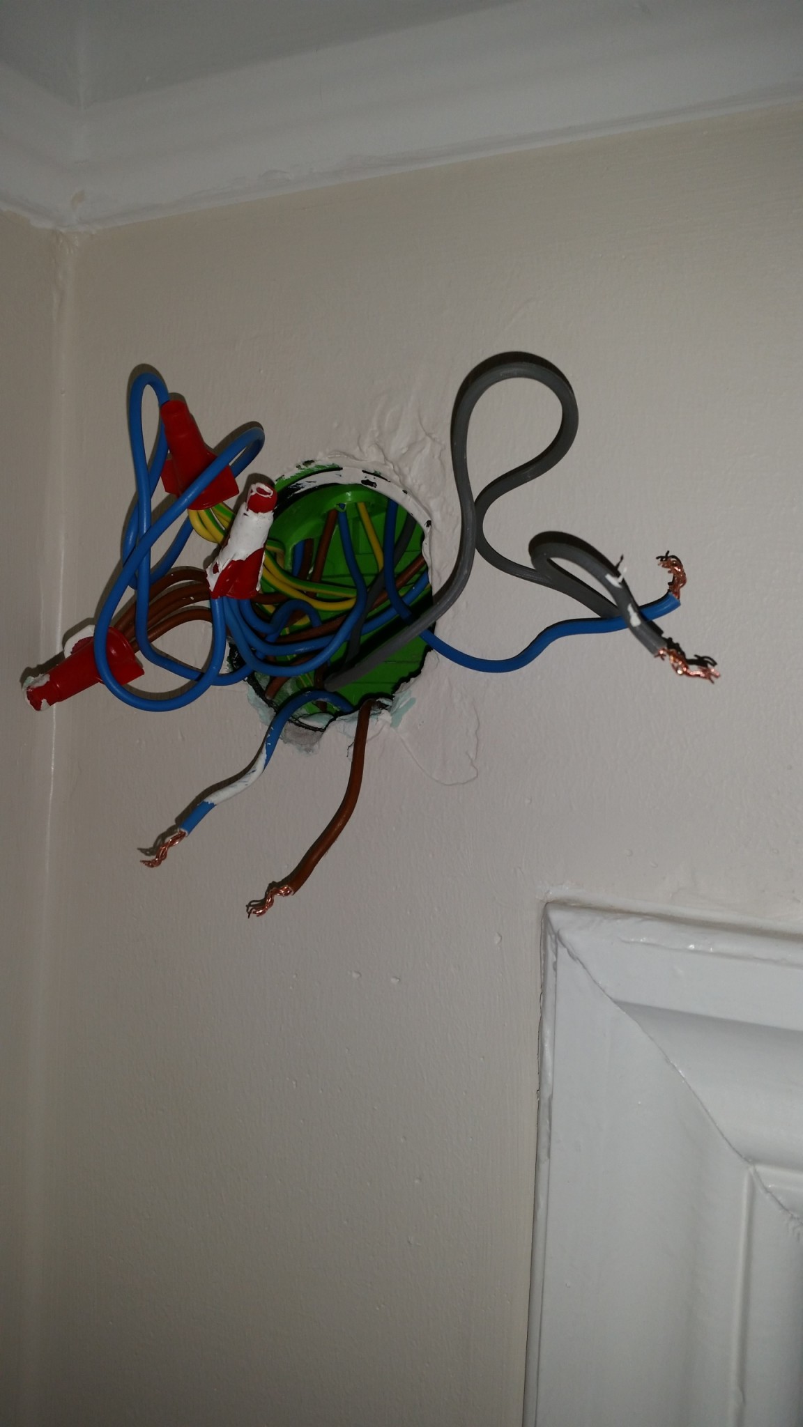

Jag drog idag bort kablarna till strömbrytare från en lampa i hallen, det var tre strömbrytare i trapp och jag har tagit bort två av dem, en sitter kvar då den även skickar el vidare till eluttag under ser det ut som.
Detta då uttagen sitter konstigt till efter att vi satt in en ny trappa och elektriker ska installera trådlösa sändare framöver.
I hallen sitter även en kopplingsdosa som även styr elen till sovrummet där vi har kvar traditionella halogen spottar i taket.
jag var nog för snabb med att rycka kablar då dessa spottar slutade fungera och nu får jag inte till det.
Jag har en brun (fas) o en blå (neutral) från dimmer o ingen mer utgång finns där.
Jag har trådarna i kopplingsdosan (nertill i bilden. Brund borde ju då sitta motsvarande färger i dosan o blå med den blå till höger som kommer från spottarna (till höger i bilden).
Men från spottarna kommer en blå (neutral) och en grå (borde väl va tändtråd). Problemet är att det inte finns någon tändtråd från dimmer och inte heller någon utgång för det. Kopplar jag den grå till brum (fas) går jag ju förbi dimmer och får konstant belysning vilket blir både jobbigt o dyrt i längden.
Vad kan det vara som är fel hur borde det kopplas, den borde ju inte vara beroende av belysning i annat rum..
alltså från dimmer: blå och brun
från spottar: blå och grå (strömfria, mät med sticka)

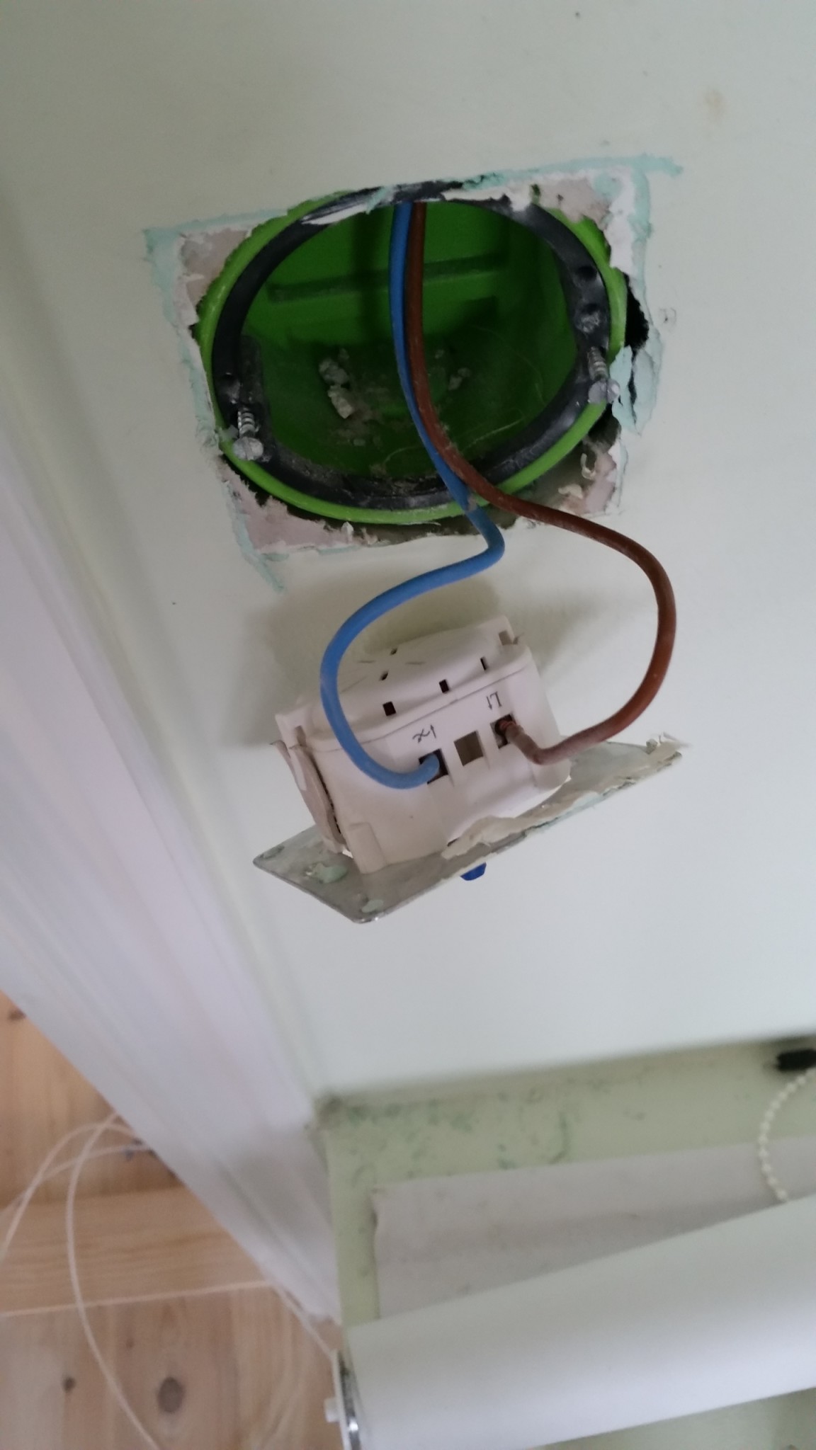

Den blå tråden som sitter i dimmern är tändtråden, den ska/måste du byta ut till tex grå eftersom blå FK (i rör/slang) inte får vara något annat än nolla, FK (i rör/slang) är enkelt att byta ut jämfört med en tråd i en kabel.
En av anledningarna till ovanstående är just pga risken för det du precis gjort, nämligen att anta att blå är nollan. Men inom el så ska man normalt inte anta, man kan anta saker för att ha något att börja med vid felsökning/mätning. Man får aldrig lita på ett antagande.
Du byter ut blå från (~-pil ut) dimmern till grå/svart/vit, kopplar ihop den nya tråden till lösa grå.
Koppla blå från lampan (N) till dom andra blåa (N)
Kopplar den bruna (L-pil in) som går till dimmern till dom andra bruna (fas)

Du får koppla den blå från lamporna till de andra blå i dosan, och sen den bruna till dimmern ihop med de bruna och blå från dimmern med den grå. Det som är förvirrande och även fel när det är trådar i rör är att man använt blå som tändtråd från dimmern, grå hade varit det naturliga i ditt fall.
Jag blir lite fundersam på din beskrivning " tre i trapp" kablarna på bilden visar enbart enkel brytarfunktion utan varesig vidarematning till vägguttag eller trappomkoppling. Tre i trapp kräver två trappströmställare och en korsomkopplare.
Att bara riva bort trappomkopplare lite planlöst skapar alltid strul eftersom strömmen passerar alla brytarna med originalkopplingen. En förändring av lösningen kräver alltid omkoppling i dosorna och inte bara bortklippning av ledare.
Dosor som skall innehålla dimmer och trådlösa strömbrytare bör förberedas med en framdragen nolla.
Jag rekommenderar att du använder wago 222 3 resp. 5 hål när du skall koppla ihop fas och nolla i dosan. Torixen är svår att använda för en ovan person särkilt när enstaka ledningar skall knytas in.
Det kan lätt bli en bristfällig och brandfarlig förbindelse.

Toppen tack för hjälpen..
Misttänkte något sådant, men då dem hade dragit med "rätt" färger i hallen med grå som tändtråd och svart till trappfunktionen så tyckte jag det var lustigt att dom gjort "fel" i detta rum.
