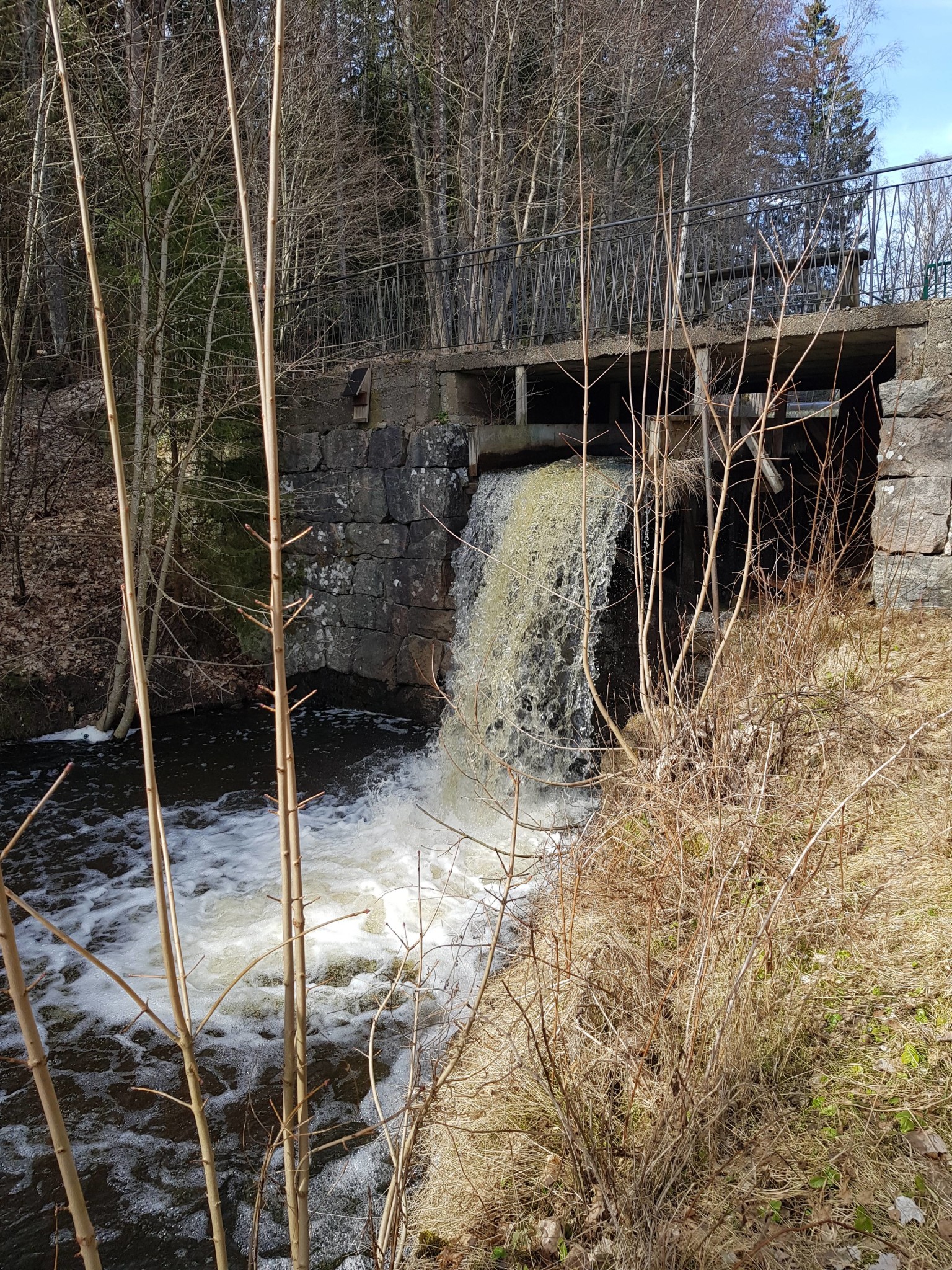

Haft ett tag nu att ett lågfrekvent rummel bullar / vibrationer, likt mild bas, tränger in i huset vid fönster eller väggar som är riktade mot en fastighet, sovrummet.. Har valt att inte gå dit och luska ännu men jag undrar om ni kan gissa vart ljudet kan komma ifrån? Det hörs bara när det är lugnt i huset. Så när man vill att det ska vara tyst... så är det som när man hör sin egen puls till slut. Fast detta då är från någonting utomhus. Det är otroligt stressande då det är dygnet runt.... I otakt, vibrerar precis trumhinnan väldigt minimalt Men märkbart ...
Ljudet kommer ifrån det hållet bilden är tagen. I vägen mellan mitt hus och det på bild är mitt garaget som tur är. Det hörs tydligt att det är därifrån ljudet kommer. Sårlande ljudet är mycket högt. Undrar om det kan vara högt flöde i vattenfallet där som gör oljudet. Träffar nån trumma eller liknande?

Är det någon sorts industri i grannhuset?
Det är väl bara att gå dit och prata med dem och fråga om de har hört ljudet. De talar väl svenska eller något annat begripligt språk?
Vi hade en gång ett egendomligt ljud 12-14 timmar om dagen och det visade sig vara metallverkstaden 400 meter bort som använde en cementblandare när de gradade kanterna på ett enormt parti ingjutningsdelar som skulle byggas in i ABBs transformatorer.

Annars kan du ta en titt på stuprören. Ibland kan man få den där sortens ljud inne i huset när smältvatten från snö på taket droppar ned igenom vissa stuprör. Antagligen någon sorts resonansfenomen för det förekommer bara i vissa speciella stuprör under vissa förhållanden.
Har du maskinell ventilation i huset? De kan ju ha alla möjliga konstiga ljud.

Har stängt av allt i mitt hus för att lokalisera och hitta källan. Det är torrt och snöfritt här. Känner till oljud från stuprör faktiskt. Det är med säkerhet från där bilden är tagen.
Det är en dagverksamhet, men detta är dygnet runt. Bott här i några år och först nu för någon månad sen eller två som det uppstod.
Det höga vattnet lär ju minska om någon månad, men vore väl bra bekräfta vad det är.
Jag hör annars även deras ventilation från där bilden är tagen. Det generellt sårlande ljudet är väldigt högt. Får besöka dom som du säger. Relationen är så där dock pga annat och de har redan ett aktivt tillsynsärende på sig enligt kommunen... =P

Känns det inte mest logiskt att ett sårlande ljud kommer från vattenfallet?
Känns väl också troligt att det kanske är ett högre tryck där just nu när allt smältvatten ska bort? Du får väl gå bort o kolla, kan ju vara något träd som fallit ner som vattenfallet precis träffar eller dylikt?

Div pumpar kan ge ifrån sig dova ljud. Hade ljud jag också i flera månader och höll på bli tokig och ingen annan hörde det typ och det visade sig sedermera komma från ett pumphus för avloppsvatten. En av pumparna gick hela tiden av nån anledning.
Buller kan färdas långt och vara svårt att lokalisera. I och med att du trots allt verkar kunna notera riktning på det, kan du ta dig längre bort i riktningen, typ några hundra meter och se om du hör om det är i från det aktuella huset med verksamheten eller ännu längre bort?

Gick dit på lunchen. Definitivt vattnet. Det landar hårt och i stor volym. Tog bilder och spelade in video.
Detta hade kunnat lösas genom att sätt ett plank i min riktning vid källan, alltså vattnet.
Vid mitt hus så kanaliseras ljudet mot mitt hus...

Lite konstigt om du inte hört det alls under tidigare år. Kan du avgöra om något har ändrats?
Skeptisk till att du kan kräva någon ändring av vattenfallet om det "alltid" har varit på det viset.
Men, om du är lite diplomatisk går det kanske att komma överens om att du kan få bygga ett bullerplank där?

Nej det skrev jag i första inlägget. Uppstod ju så det blev märkbart "nyligen" 1-2 mån sen.
Det är inget akut problem egentligen och jag har haft lite problem med värmepannan också som låtit mycket. Nu när den är tystare om kvällar och nätterna, så hör man ju annat i huset haha. Det är till och med så att jag ska flytta ut bergvärmepannan i garaget nu i dagarna för att den skapar i vissa arbetslägen otroligt mycket resonsansljud till sovrummet ovanför. Som att någon startar en bil utanför huset... I timmar....
Så det här är en del av helheten i att hitta tillbaka till att ha ett tyst hus, och få en bättre sömn. Värt alla pengar!
Som du säger, jag kan absolut bygga bullerplanket och stå för alla de kostnaderna.

Ja det låter väl lite som man förväntar sig...
Kan ju vara så att vattennivån där det landar är lägre än tidigare också. Då slår ju vattnet lite hårdare.
Ett bullerplank eller något i vattnet som får det att rinna mjukare ner är nog den enda lösningen. Alternativt bättre isolering i huset eller fattigmanslösningen... Öronproppar!

Huset är nytt sen 3 år och det är rätt tyst i övrigt, normala tillfälliga som bilar eller flygplan är inget att bry sig om. Monotona konstanta ljud dock, stressande efter ett tag. Så nu måste allt lösas för lite bättre sömn, utan öronproppar (oskönt).
Ljudet hörs just där det är fönster som på något sätt är riktade åt det hållet, samt sovrumsväggen som i princip är vinkelrät mot dammen. Lite otur, men så är det. Och svårt att förutse. Garaget står även i vägen (med mening...) och tar det värsta ljudet från verksamheten. För precis vid tomtgräns där första bilden är tagen "bakom" garaget så är det rätt ljudligt också skall sägas. Så måste gå till källan av problemet i mitt fall. Funderar på att bygga ett generellt bullerplank ändå i tomtgräns mot denna fastighet. Kanske det kommer reflektera bort det värsta och ta bort det där lilla som råka gå in i huset just nu.
Jag har ju inte tänkt på det förrän nu, så måste vara mer flöde än normalt. Eller att något hänt förstås med där vattnet faller.

Ett bullerplank kommer inte att hjälpa dig. Är det möjligt att lägga sovrummet år annat håll?
Jag tror inte du kan göra åt själva vattenfallet för då krävs en massa tillstånd.
