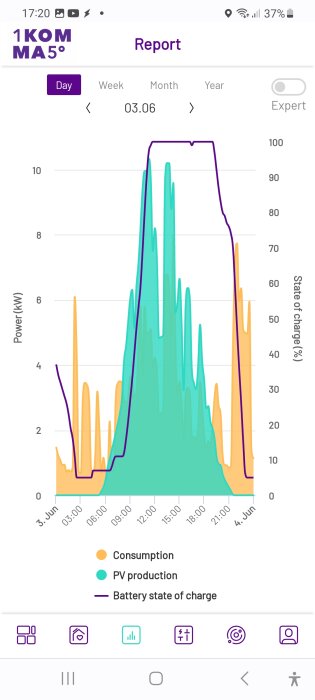

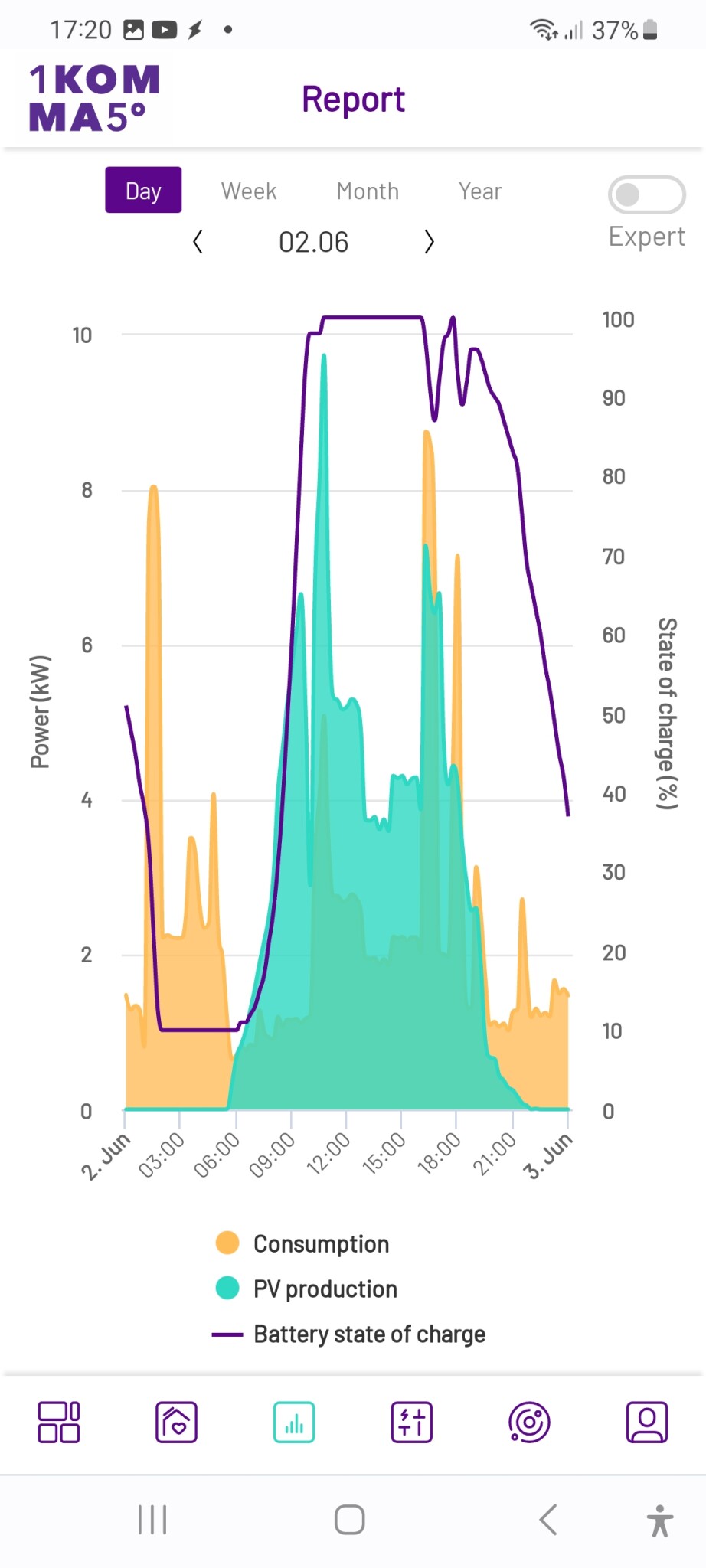

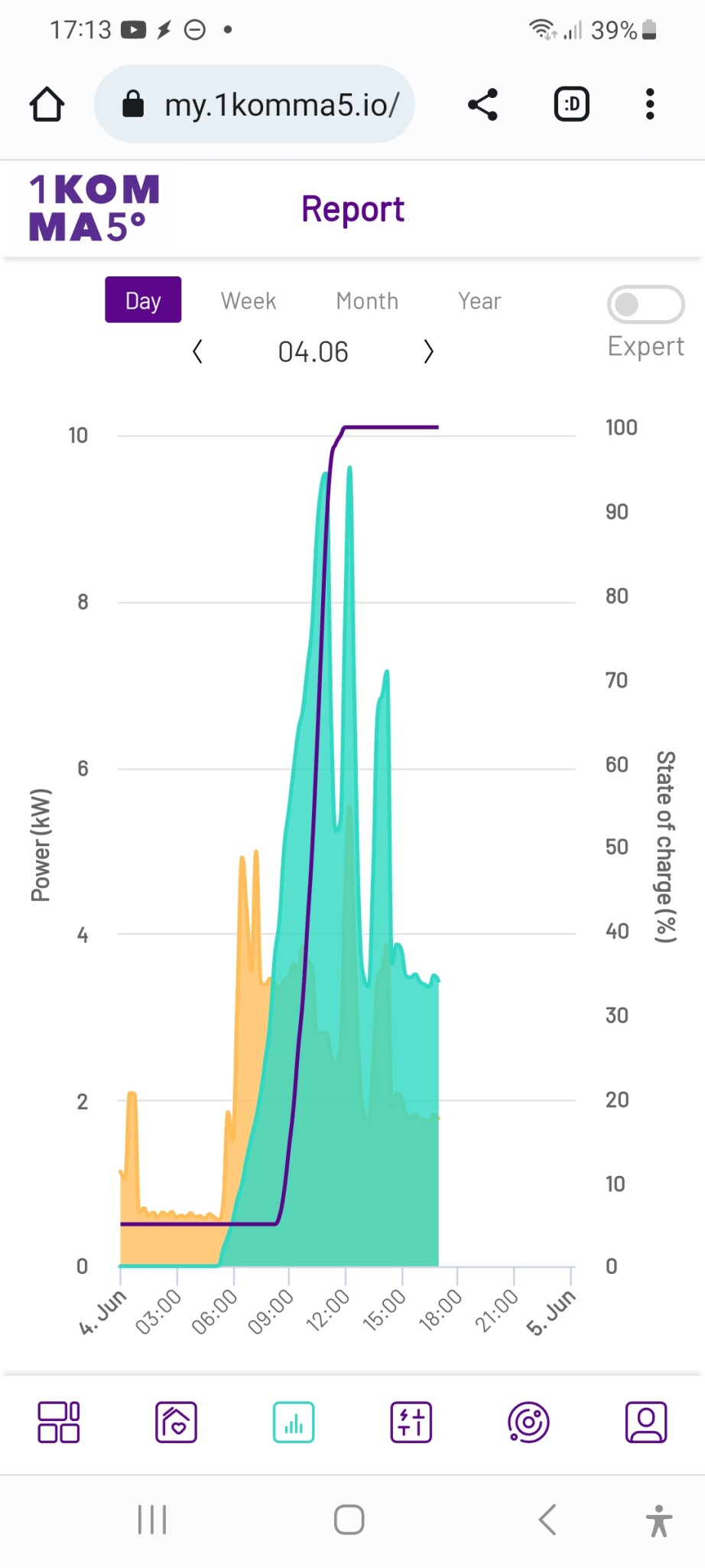

Har en ny anläggning från 1komma5. Överlag nöjd med dom, men är lite fundersam på produktionskurvan. Har deras heartbeat som skall styra batteriet, men undrar om den begränsar produktionen också.
Som ni ser i bilderna så ökar produktionen när konsumtionen ökar. Vilket inte borde ha någon koppling alls. Finns det någon förklaring varför det skulle bete sig så här förutom att deras styrning gör ett undermåligt jobb?

Något är felkopplat med smart-mätaren. Din konsumtion följer produktionen vilket den inte borde göra. Så länge du inte har tex en elpatron eller något som du kan styra helt dynamiskt ihopkopplat med sol-anläggningen

Vad händer sent på kvällen den 3.6.? Plötsligt ökar förbrukningen till nästan 8 kW. Är det sen matlagning?

Hej quas
Denna fråga borde egentligen din leverantör ” 1komma5” kunna svara på.
Batteriet är fullt och då ser du att solcellerna ökar produktionen när konsumtionen i ditt hus ökar.
När du ditt hus behöver mer effekt då drar detta ned spänningen i elnätet och när invertern skall mata in effekt från solcellerna och till elnätet, då höjs spänningen i elnätet.
Antag att nätspänningen vid din anslutningspunkt är hög och att invertern undviker att öka denna spänning ytterligare, även om solcellerna levererar.
Har du talat med din leverantör ” 1komma5” om hur din anläggning fungerar, t.ex. styrningen?
Har någon mätt spänningen i elnätet när detta inträffar?
